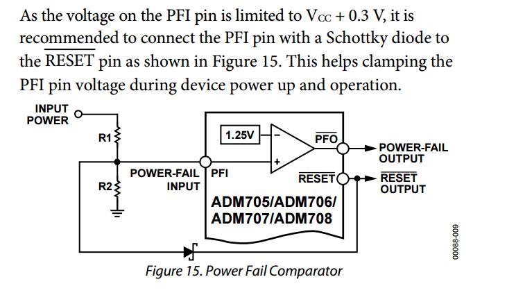

大家好,现在有一个电源监控芯片的问题麻烦问一下,理解不了!
下图是ADI电源监控芯片ADM706的部分功能图: 有疑问的就是图中这个肖特基二极管的作用,我想如果这样接的话再启动的时候复位不会被拉高么!小弟理解不了望大神指导一下,谢谢了 |
4个回答
连接二极管,有助于保持 PFI电压,使之嵌位在安全电压(高于reset 一个 二极管电压), 不会产生过高的电压
接入肖特基二极管只是起嵌位的作用,目的是将PFI引脚的电压嵌位到比RESET引脚高0.3V的水平。RESET引脚的电平不会被拉高。
R1,R2是分压电阻,分压之后PFI点电压应该不能拉高RESET。正常情况下,选择R1 R2电阻值要考虑到这一点,让PFI电压高于1.25V就可以了。
RESET是输出管脚(所以不会被拉高))。Logic Output. RESET goes low for 200 ms when triggered,所以没trigger的时候,是高电平,所以PFI被钳位在Vreset+0.2~0.5.如果INPUTPOWER被R1 R2 分压后的电压高于(Vreset+0.2~0.5),则电压通过肖特基二极管释放。
