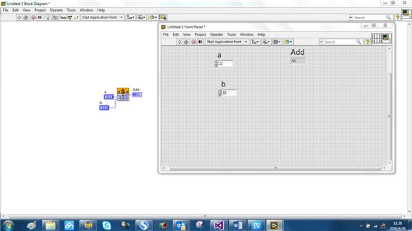

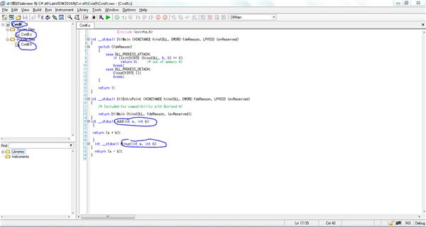

LabVIEW调用labwindows/cvi或者C语言生成的动态链接库dll文件
1)labwindows/cvi是基于C语言的开发环境,生成基于C规范的dll文件;
2)labview通过调用库函数节点,调用C语言的dll
