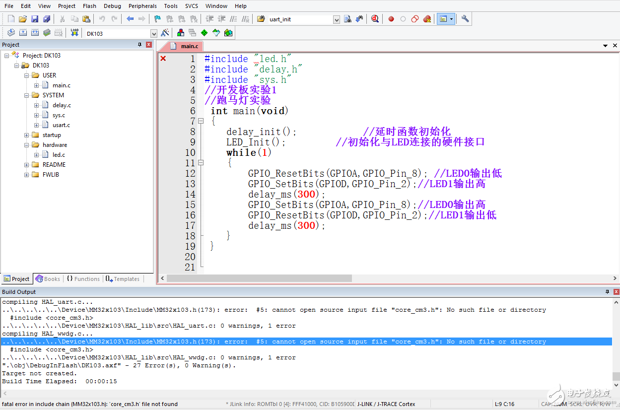

如何用Keil5打开Keil4的工程编译不报错
大家打开工程编译后有可能会出现如下错误,这是Keil4和Keil5的兼容问题,导致内核文件加载不成功,解决此类问题有两种方法:
1、手动添加内核文件,将core-cm3的.c和.h放在启动文件夹,然后在工程手动添加加载路径,编译就OK了。
2、安装Keil4的兼容包,会自动加载Keil安装目录下的内核文件夹,打开工程直接编译就ok了。
Keil4的兼容包我分享一个链接: http://pan.baidu.com/s/1eSBIkqI

zhu
2016-7-12 10:30:26
嗯嗯,装一个keil4的兼容包就能解决问题了哦
