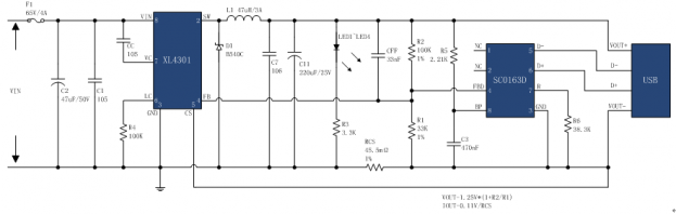

此方案默认输出电压为5V,可通过负载结合SC0163D进行逻辑判断,自动调整输出电压,实现快速充电。

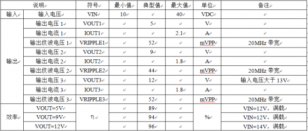

电源规格:
电路原理图:

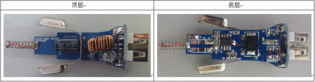

电路板实物图:

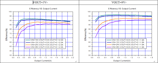

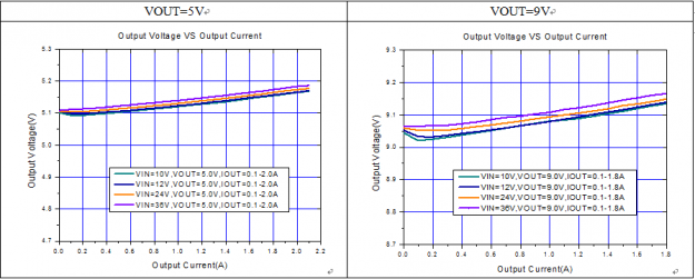

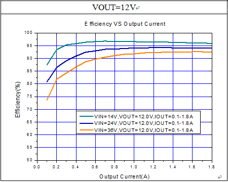

性能数据:
转换效率
线性调整率与负载调整率
