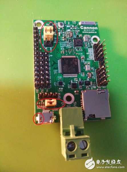

跳线帽位置,下面USB边上的如果不用u***供电,可不管,上面boot0 boot1要与GND短接。
顺便吐槽下,u***插座很容易掉,我的掉了,又焊上的,各位还是补焊下吧。

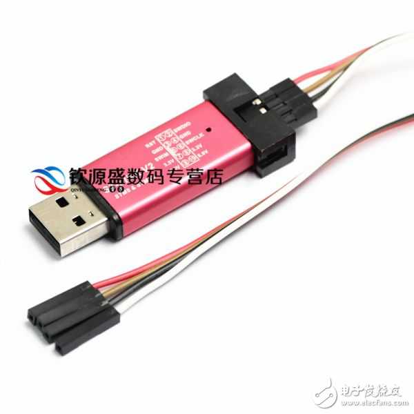

用u***先供电,然后用st-link连接u***上方的SWD口。
就是这个了,对应连接完成,硬件连接就算是完成了。下面折腾图软件。

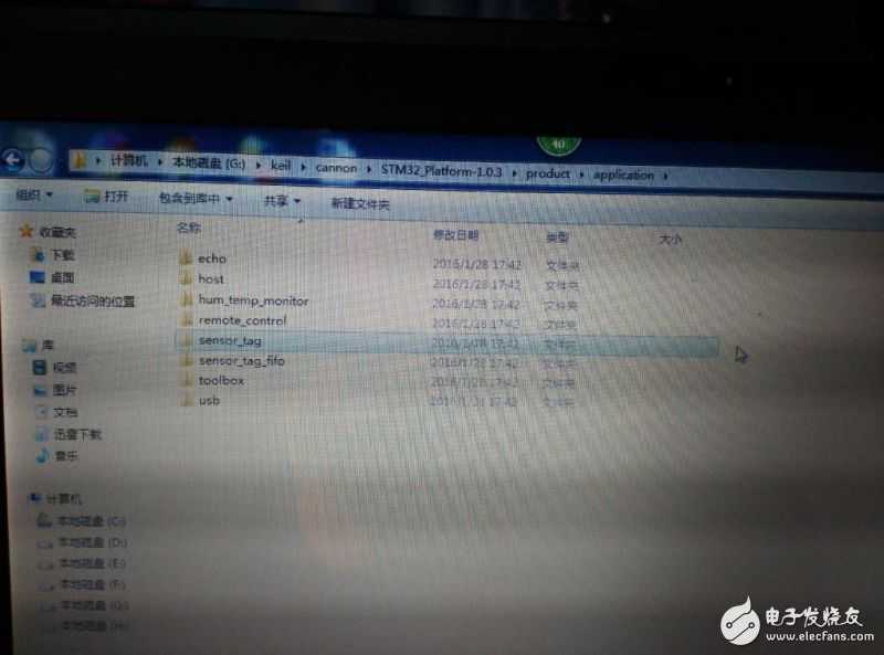

下载STM32_Platform-1.0.3,刚刚升级到1.0.3的啊。
打开下图的工程(productapplication、sensor_tag)

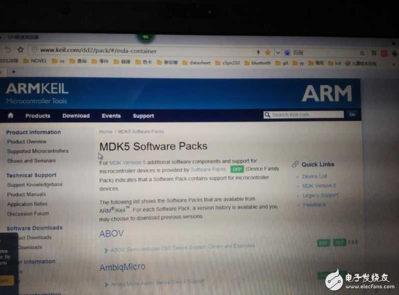

然后kei提示要装支持包,keil自个折腾了半天没下下来,再怎么说安家是50M的电信宽带。
找到下图网页,迅雷一会会搞定,下完后安装下就可以了。

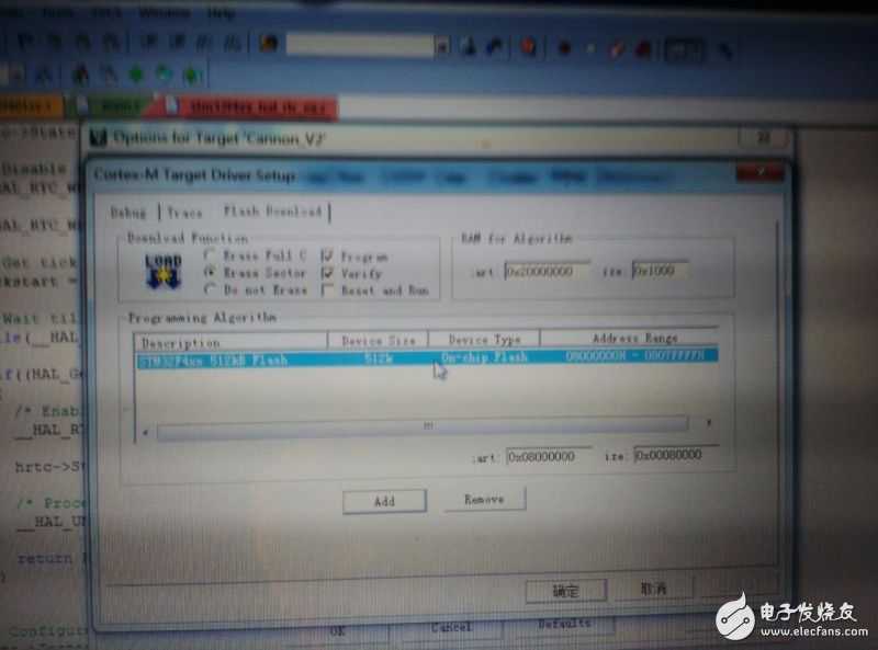

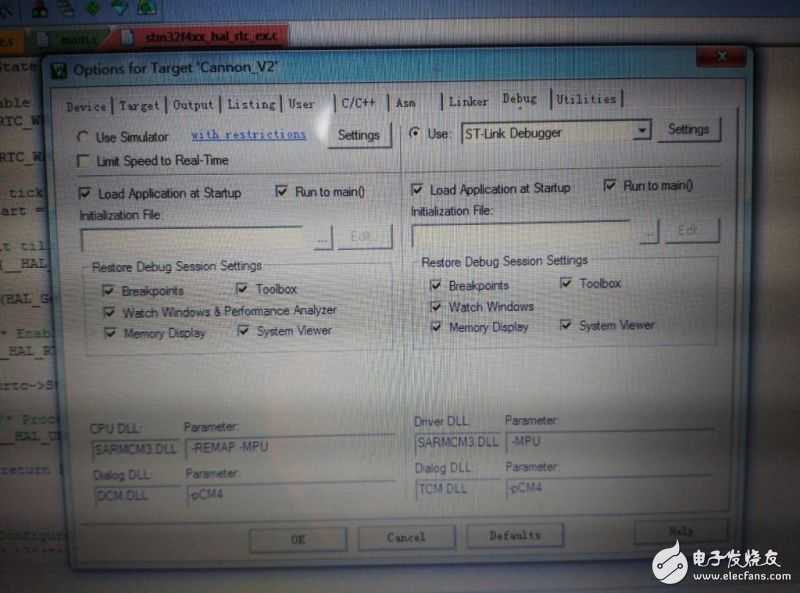

打开工程后我用的是stlink,工程默认是Jlink,免不了要改一下,如下图,找到工程选项。
将DEBUG选项跟utilities选项都改成st-link。
旁边的setting要点一下,在flashdownload里选一下,要不keil提示错误。
然后就是编译,下载了。估计大家都懂得,不详细讲了。

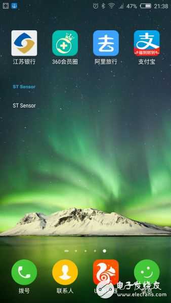

STM32_Platform-1.0.3的tools里将STSensor.apk装到手机
然后运行板子,打开蓝牙。

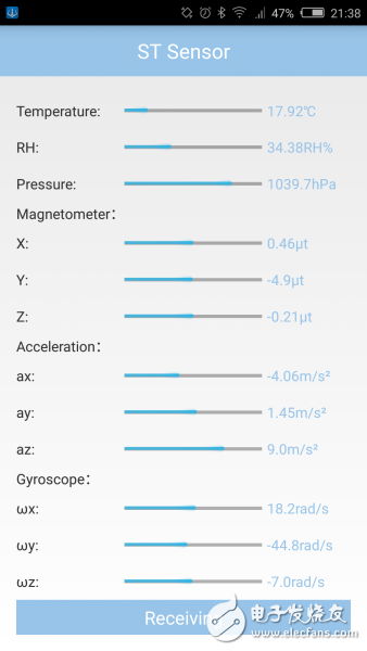

下边蓝色状态调点一下就可以选择蓝牙设备,选中后就会变成receiving,就可以看到各项数据了。
至此板子测试就完成了。
