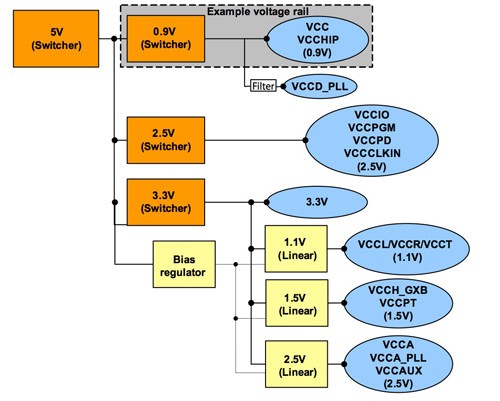

  开关或线性稳压器?
  在FPGA电源设计过程的下一步骤是确定是否一个特定的轨道应该由一个开关调节器或线性调节器提供动力。特别需要注意的是针对提供噪声敏感的电路,如PLL和收发器电路的模拟电源轨。这些轨噪声过大可能会危及电路的性能。
  线性稳压器提供无波动功率,具有快速的响应,更简单易用,并采取比开关设备的空间更小。它们是噪声敏感的PLL和收发器轨道一个不错的选择。主要的缺点是缺乏效率的,尤其是当输出电压比输入低了很多。
  开关稳压器的高电源轨,他们的更高的效率低于噪音更重要的是更好的选择。它们是数字核心逻辑和I供电不错的选择/ FPGA中,其中电流的要求可以很容易地运行到几十安培的O操作。的开关稳压器的缺点是,它比较复杂,体积较大,并且需要更多的外部元件。 (见技术专区的文章“了解优势和线性稳压器的缺点”。)
由此产生的电源可以有点复杂,包括在“权力树”(图2)几个开关稳压器和线性稳压器。
图2:包括开关和线性稳压器的FPGA电源

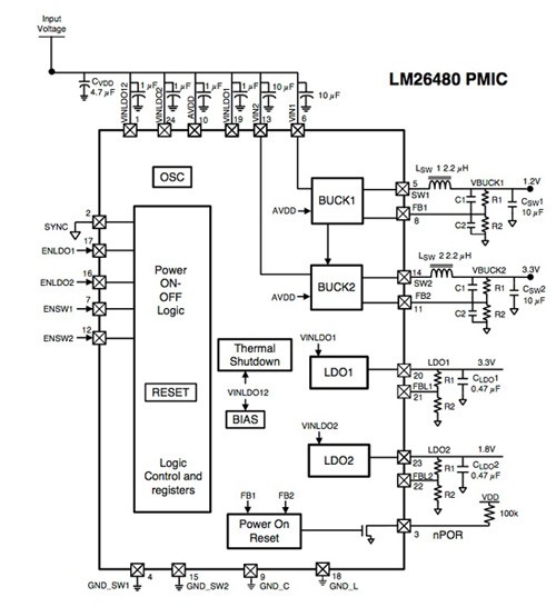

 德州仪器(ti)还提供电源模块相结合的开关稳压器的无噪声电源线性稳压器的效率。例如,LM26480(图3)集成两个1.5 A降压(“降压”)开关稳压器和两个300毫安线性稳压器。该器件采用2.8至5.5 V电源和第一开关稳压电源0.8-2 V电压1.5,而第二个提供1.0-3.3 V电压1.5答:2 MHz的开关稳压器以高达96%的效率运行。线性稳压器提供1-3.5 V电压高达300 mA的电流。
图3:德州仪器的LM26480集成了两个线性稳压器两个开关稳压器
