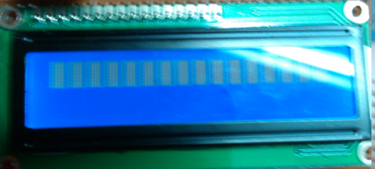

C8051F020驱动LCD1602的问题
如下程序,烧进去之后液晶屏只显示一行的小方块,本人是从51开始入门的,最近才接触C8051F,所以各位帮我看看是程序的初始化有问题还是时序有问题,先谢谢大家了
#include
#define uchar unsigned char
#define uint  unsigned int
***it RS=P3^3;
***it RW=P3^2;
***it E=P3^1;
void delayxs(uint x);
void PORT_Init (void);
void w_dat(uchar dar);
void SYSCLK_Init (void);
void w_cmd(uchar cmd);
void lcd_init(void);
void w_string(uchar addr_start,uchar*p);
uchar code L1[]={"SCTbc"};          //第一行16个字符
uchar code L2[]={"ling xu"};          //第二行16个字符
void delayxs(uint  x )
        while(x--);
void PORT_Init (void)//端口初始化
        XBR2 = 0x40;            // 使能数据交叉开关和弱上拉
        P3MDOUT = 0xff;
        P74OUT = 0xC0;
void SYSCLK_Init (void)//系统时钟
        OSCICN = 0x96; // 内部振荡器频率按照 IFCN位指定的速度运行。选择内部振荡器作为系统时钟。内部振荡器使能。内部振荡器典型频率为  P123
        OSCXCN = 0x00;
        P7 = dar;
        RS = 1;
        RW = 0;
        E = 0;
        delayxs(200);
        E = 1;
        P7 = cmd;
        RS=0;
        RW=0;
        E=0;
        delayxs(200);
        E=1;
void lcd_init(void)
        w_cmd(0x01);
        w_cmd(0x38);
        w_cmd(0x0f);
        w_cmd(0x06);
        w_cmd(addr_start);
        while(*p !='')
                w_dat(*p++);
main()
        lcd_init();  //  对lcd初始化
        PORT_Init();
        SYSCLK_Init();
        WDTCN=0xde;//看门狗关
        WDTCN=0xad;
        w_string(0x80,L1);
        w_string(0xc0,L2);
        while(1);

乱红敏
2015-8-21 18:51:08
延时的时间够么?
网上有例程的,对照着看一下呗
