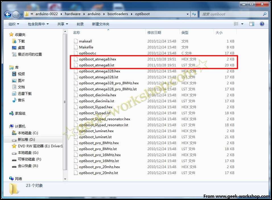

先到http://code.google.com/p/optiboot/下载回来最新版本的optiboot。
以arduino 0022为例,为了更接近官方的那么简单的下载方法,我们先把解压缩出来的两个文件optiboot_atmega8.hex与optiboot_atmega8.lst放入
arduino-0022hardwarearduinobootloadersoptiboot中。

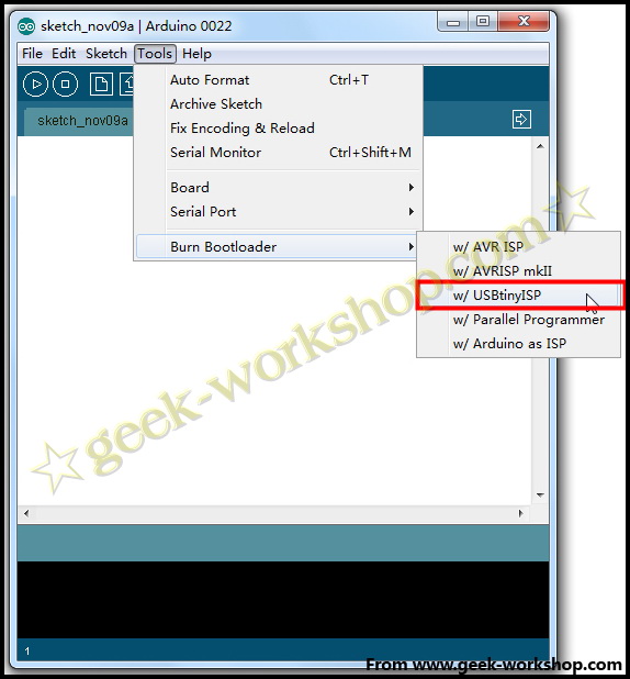

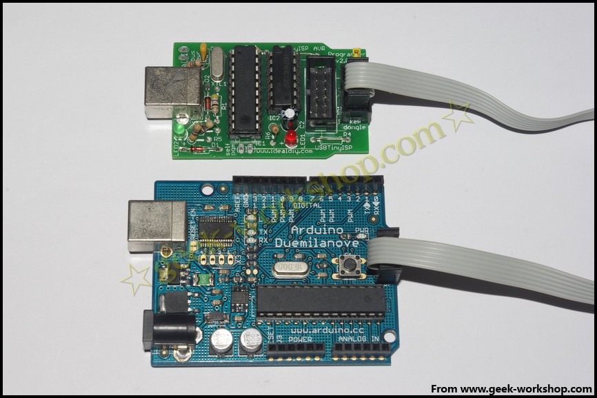

我为了方便,用arduino duemilanove作为载体,给ATmega8下载bootloader,接线图如下,大家通过其他方法也都可以的。
我是用的是USBtinyISP,所以就在菜单中按照这个点击,开始下载bootloader。

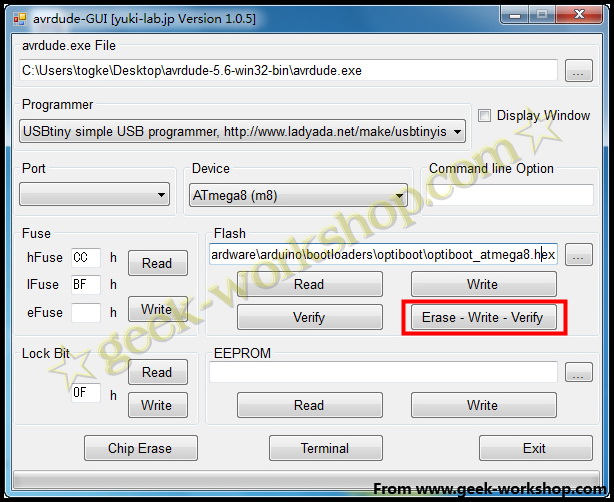

同样是USBtinyISP,还可以使用avrdude gui进行下载,这种下载方式,对于下载器的支持更多。arduino的IDE也是avrdude下载的。
打开avrdude gui,以ATmega8为例,下载程序的设置界面如下。对于ATmega8,熔丝位hFuse为CC,IFuse为BF,lock Bit为0F。下载的bootloader文件为optiboot_atmega8.hex,点击Erase - Write - Verify进行下载。
烧录好bootloader以后。。该怎么用就怎么用,记得编译完程序后下载,板子要选择Arduino Optiboot8
