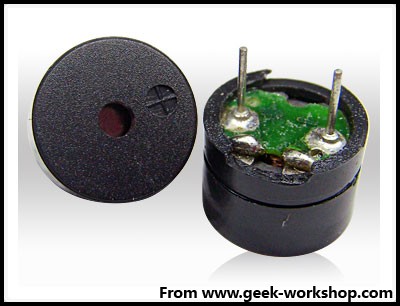

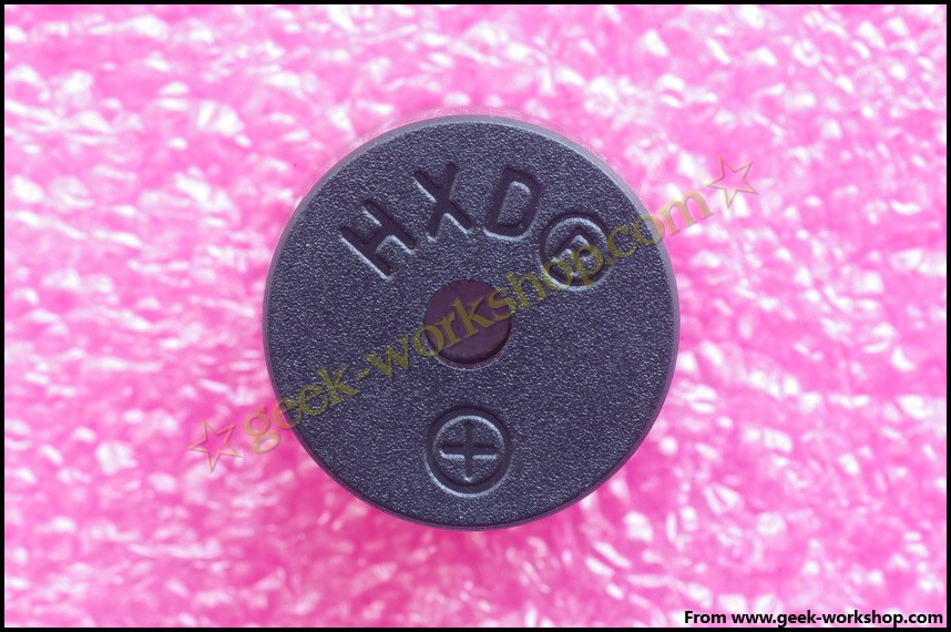

本次实验所用的为下图所示的这种小型无源蜂鸣器
通过上网查询参数,得到其工作电压为5V,和arduino控制板数字端口输出电压一致,所以不需要接电阻。可直接接上使用。
先简单介绍一下这种小型蜂鸣器。
小型蜂鸣器因其体积小(直径只有6mm)、重量轻、价格低、结构牢靠,而广泛地应用在各种需要发声的电器设备、
电子
制作和
单片机
等
电路

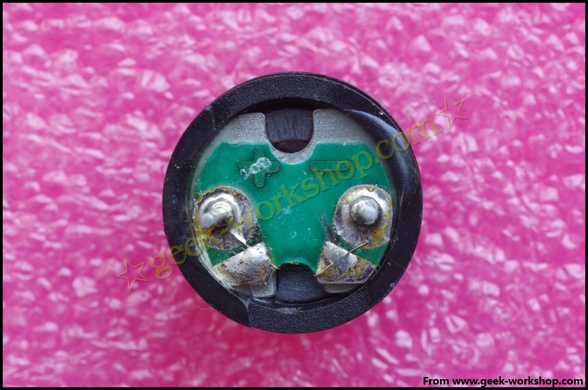

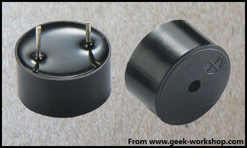

中。这种蜂鸣器分有源蜂鸣器与无源蜂鸣器
下图为有源蜂鸣器
下图为无源蜂鸣器
从外观上看,两种蜂鸣器好像一样,如果将蜂鸣器引脚朝上时,可以看到,有绿色电路板的是一种无源蜂鸣器,没有电路板而使用黑胶密封的是一种有源蜂鸣器。从外观上并不能绝对的区分出有源与无源,最可靠的做法除了查看产品的参数手册以外,还有就是使用万用表测试蜂鸣器电阻,只有8Ω或者16Ω的是无源蜂鸣器,电阻在几百欧以上的是有源蜂鸣器。
有源蜂鸣器直接接上额定
电源
(新的蜂鸣器在标签上都有注明)就可以连续发声,而无源蜂鸣器则和电磁扬声器一样,需要接在音频输出电路中才能发声。

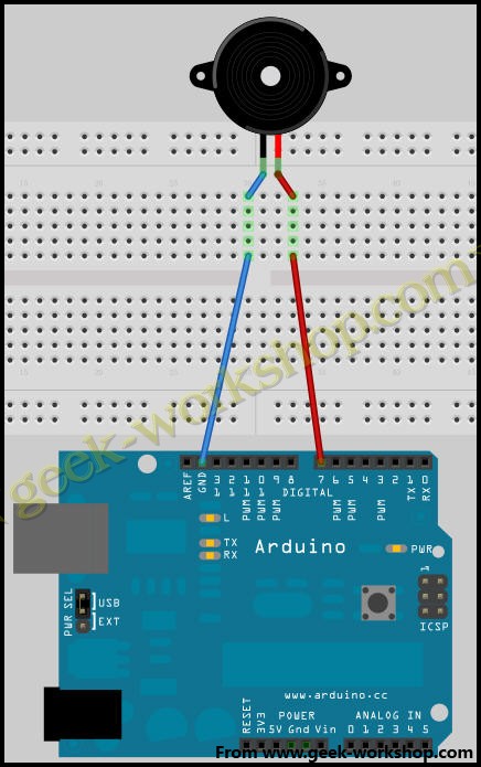

简单介绍完蜂鸣器以后先看一下硬件连接示意图
把下面的代码上传到arduino控制板上,看看实验结果。
ARDUINO 代码
复制
打印
int
buzzer=
7
//设置控制蜂鸣器的数字IO脚
void
setup
pinMode
buzzer,
OUTPUT
//设置数字IO脚模式,OUTPUT为输出
void
loop
unsigned
char
i,j;
//定义变量
while
1
for
i=
;i<
80
;i++
//输出一个频率的声音
digitalWrite
buzzer,
HIGH
//发声音
delay
1
//延时1ms
digitalWrite
buzzer,
LOW
//不发声音
delay
1
//延时ms
for
i=
;i<
100
;i++
//输出另一个频率的声音
digitalWrite
buzzer,
HIGH
//发声音
delay
2
//延时2ms
digitalWrite
buzzer,
LOW
//不发声音
delay
2
//延时2ms
第一个频率的声音为1毫秒发声1毫秒不发声。1秒等于1000毫秒,2毫秒为一个周期。得出频率为500赫兹。
第二个频率的声音为2毫秒发声2毫秒不发声,4毫秒为一个周期。得出频率为250赫兹。
一个事件的循环就是500赫兹的声音响80毫秒,然后250赫兹的声音响100毫秒。如此循环下去。

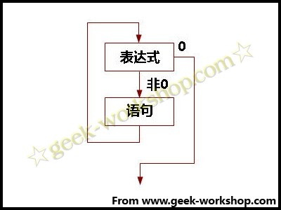

while()函数
本次试验使用到了while()函数
在loop()中用while也是一个循环语句,一般形式:
while(表达式)
语句
表达式是循环条件,语句是循环体。语义是:计算表达式的值,当值为真(非0)时,执行循环体语句。其执行过程可用下图表:
作用:实现“当型”循环。当“表达式”非0(真)是,执行“语句”。“语句”是被循环执行的程序,称为“循环体”。
