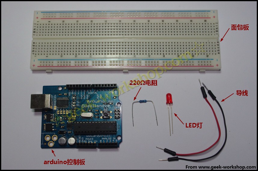

本次实验所用到的器材为一个面包板,一个LED,一个220Ω的电阻,几根导线,如下图:

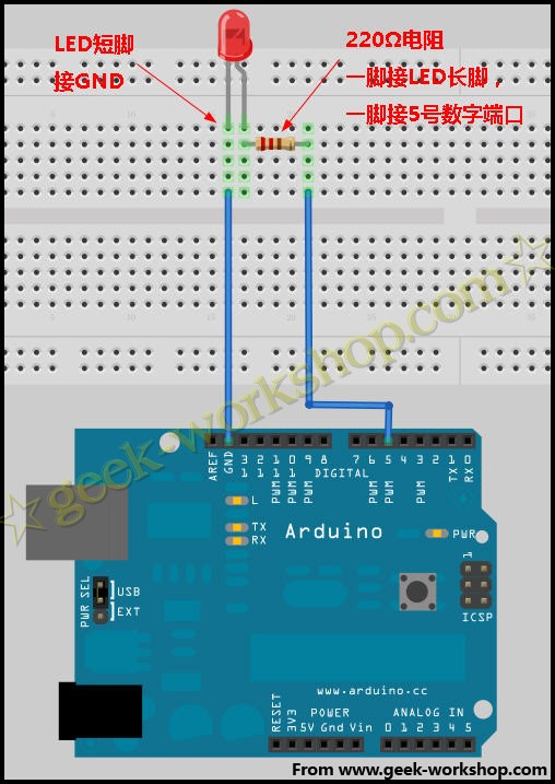

本次实验的连接方法如下图,LED两个针脚有一长一短,短的是连接GND,长的是连接正极。在LED的长引脚前,需要添加一个220Ω的限流电阻。连接数字5号接口。

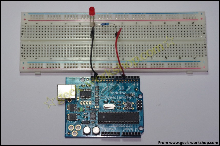

实物连接如下图:

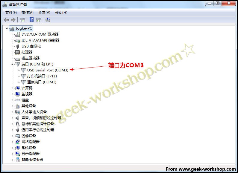

控制板型号选择好后,选择串口位置,笔者电脑的串口为COM3:
串口具体是多少号可以到设备管理中进行查看,如下图:
