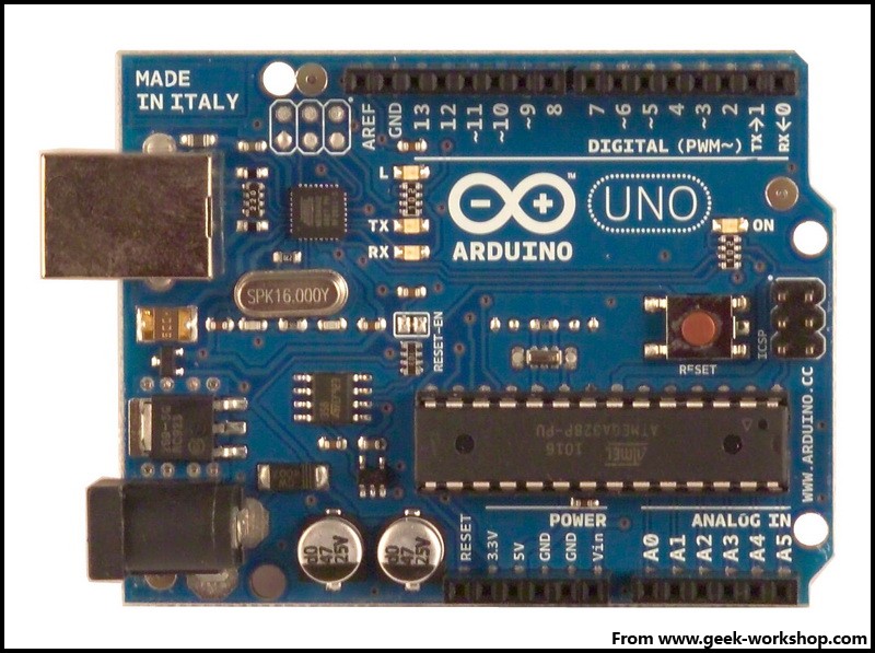

目前arduino的控制板最新的为Arduino Uno,如下图:

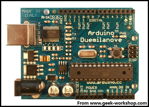

国内使用比较多的为Arduino Duemilanove 2009,主要原因是Uno的u***控制芯片封装方式改变,制造成本上升,其他变化不大,性价比还是Arduino Duemilanove 2009比较好。

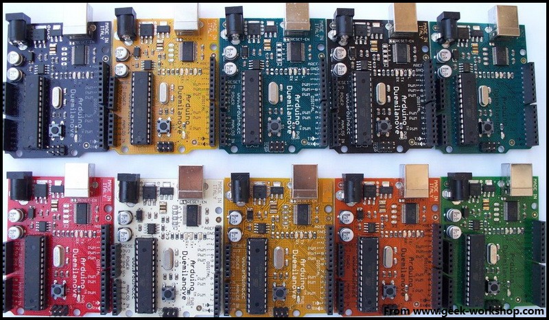

因其开源特性,生产arduino控制板的厂商众多,同样的Duemilanove 2009就有很多种颜色。

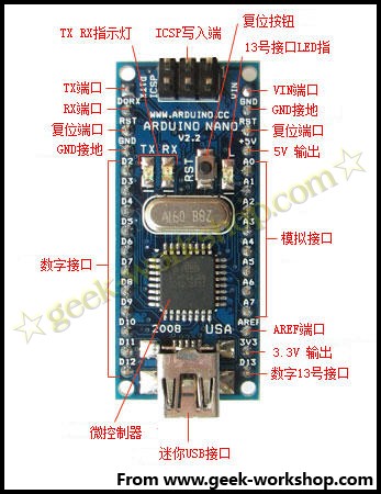

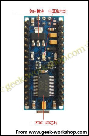

对于一些对电路板大小要求比较严格的地方,arduino团队提供了arduino Nano,此板体积做的非常小。如下图:
arduino板子上基本端口如图描述,对几个比较特殊的端口下面详细说明下:
VIN端口:VIN是input voltage的缩写,表示有外部电源时的输入端口。如果不使用USB供电时,外接电源可以通过此引脚提供电压。(如电池供电,电池正极接VIN端口,负极接GND端口)
