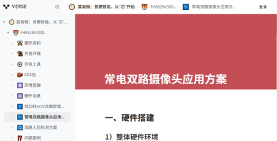

三、 根据文档内容进行测试双路摄像头应用方案,该应用方案主要针对RTOS系统。

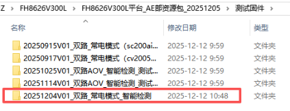

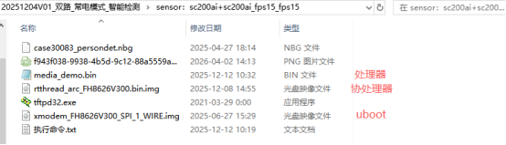

1. 测试双路_长电模式推流显示,固件路径在下图中

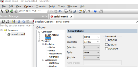

2. 烧写方式我们参考文档中的临时在线调试烧录方式,我电脑已经安装了SecureCRT 7 了,两个版本基本一致,如果是9参考文档操作就行,如果是7可以按照我的来进行。
首先查看设备管理器中串口编号
然后进行软件的端口配置
双击com8打开连接,显示绿色对勾连接正常。

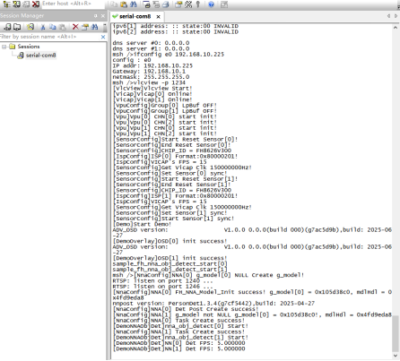

4. 程序运行部分,进入RT-thread后,需要配置一下板子IP
Ifconfig e0 192.168.10.225
然后输入:vlcview -p 1234 (仅使用于 rtsp 协议流)
这样就启动了RTSP推流。具体实际打印内容在下图,大家可以参考。

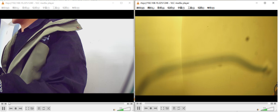

5. 打开vlc预览对应的摄像头内容,VLC路径如下图
打开以后需要点击左上角媒体,然后选择打开网络串流输入对应摄像头的RTSPURL进行显示。
实际显示内容如下
基础固件例程测试完毕,推流延迟5s左右。
