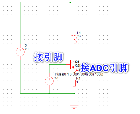

要完成小直流电机驱动需要设计引脚驱动三极管电路如图:
使用gptime可以驱动三极管导通,L1处放置DC小电机,在R1端口接ADC可以检测电流大小,如此可以搭建电流闭环控制。

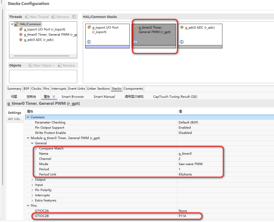

设置定时器如下:

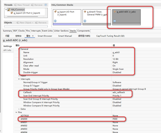

设置ADC如下:
设置扫描转换通道channel0

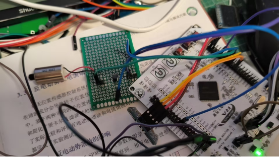

最后是接线图:
bbec99cc451187ce7ae234d3f5dc7f0e
运行结果正常,可以在此基础上设计PI调节器达到闭环控制的目标
