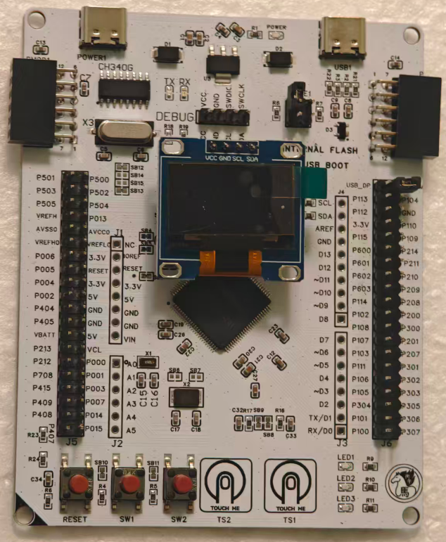

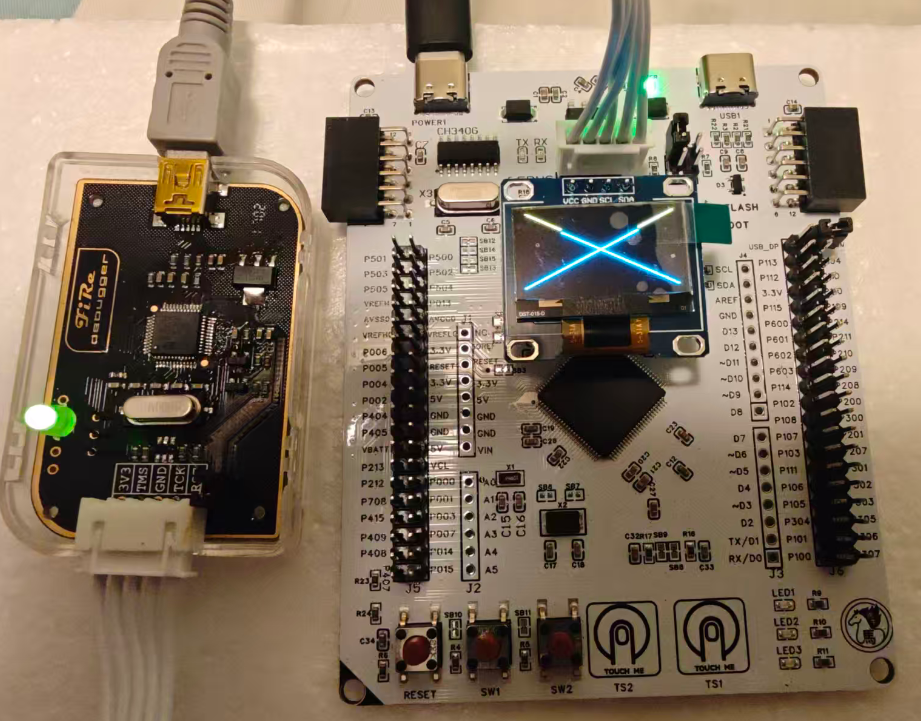

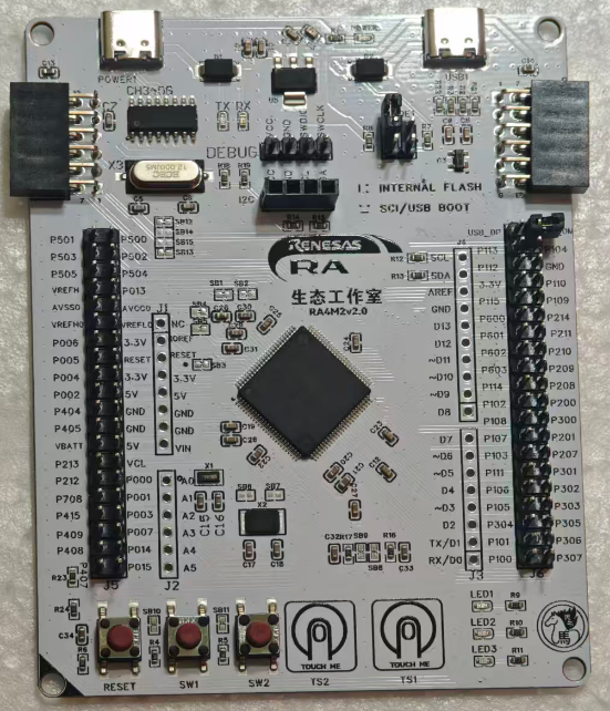

1 开箱
为马年特殊版购置了一块I2C OLED屏幕
屏幕亮了之后是这样子的
2 开发环境
2.1 硬件

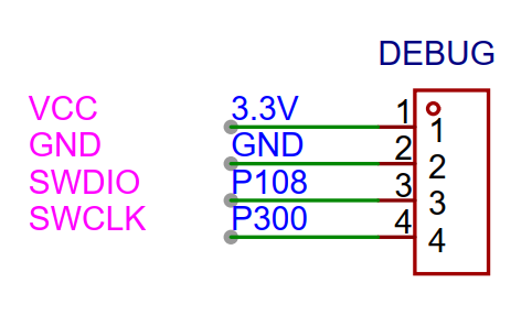

2.1.1调试器使用野火CMSIS-DAP仿真器
仿真器的线序和板子不一样,需要调整一下线序。
2.1.2 供电及USB调试口
使用POWER1这个接口

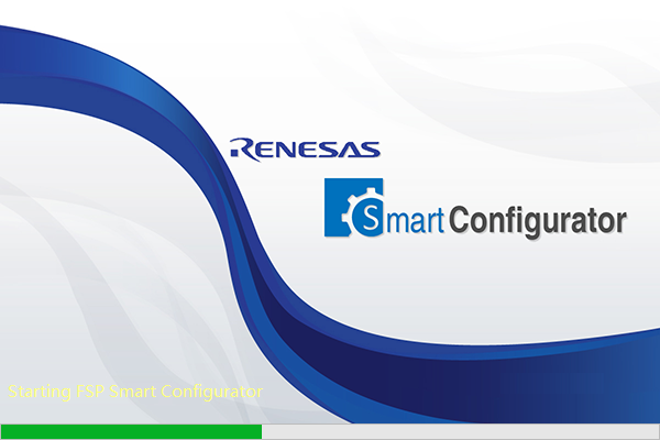

2.2 软件

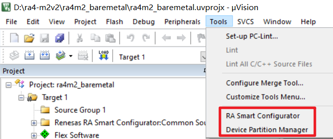

安装setup_fsp_v4_5_0_rasc_v2023-04.exe,并把RA Smart工具集成到keil环境
把RA集成到keil的方法可以参考百问网,3.4.1 获取RASC和MDK的安装软件
第3章 开发环境搭建与体验 | 百问网

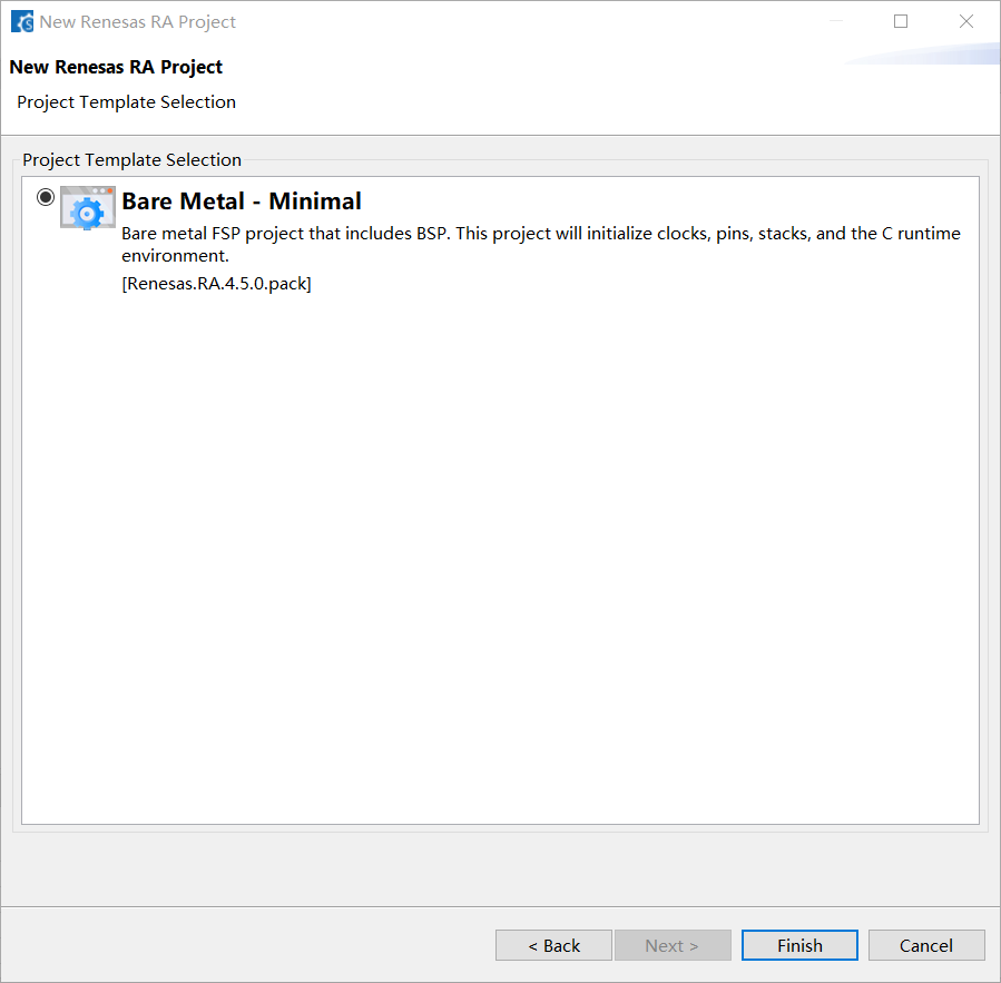

3.1 使用RA Smart工具建立自己的工程
3.1.1 打开RA Smart Configurator

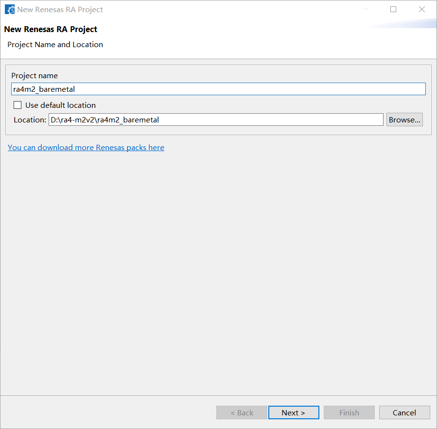

3.1.2 输入工程名称及路径

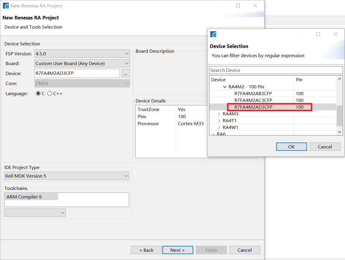

3.1.3 选择芯片型号和开发环境
3.1.4 选择裸机开发

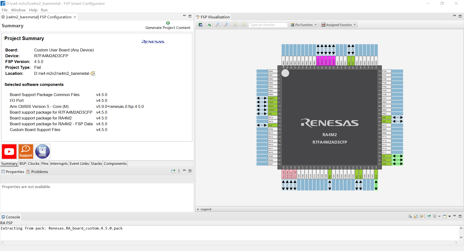

3.1.5 完成后的界面

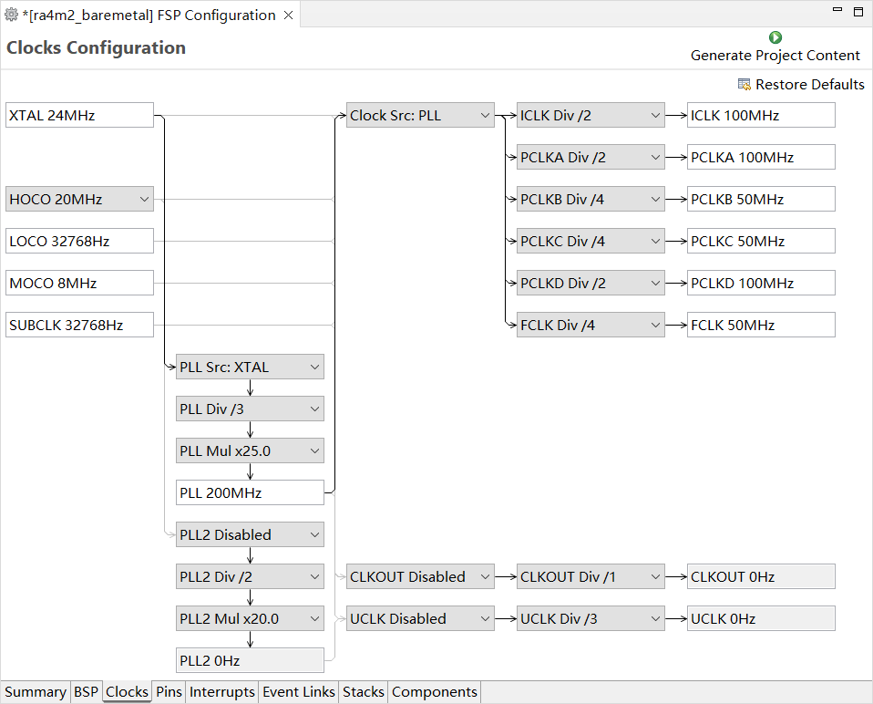

3.2 根据原理图配置

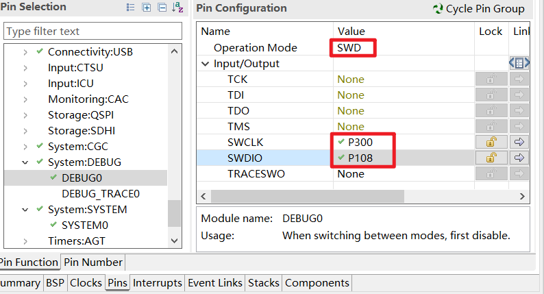

3.2.1 调试口

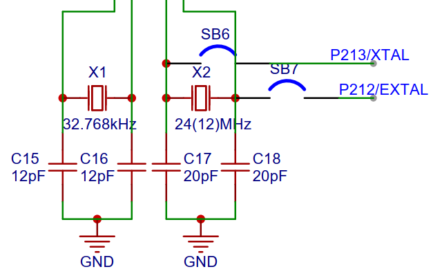

3.2.2 晶振
板子是贴片的YXC-24MHz晶振

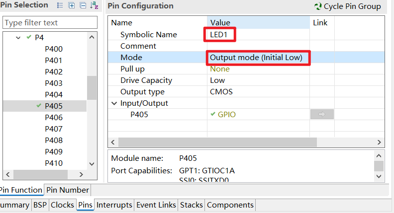

3.2.3 LED

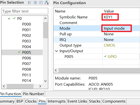

3.2.4 两个按键

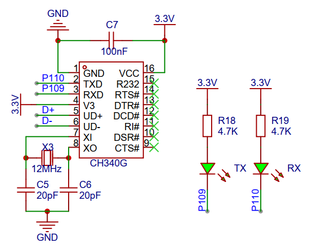

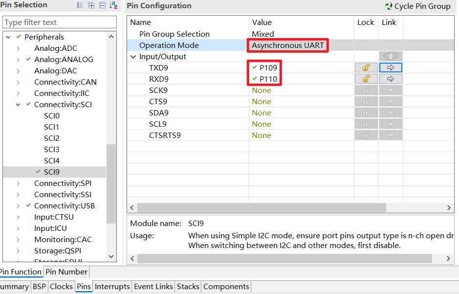

3.2.5 串口

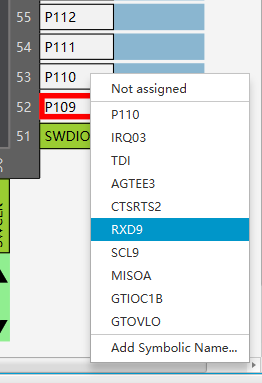

引脚上右键可以看这是串口几

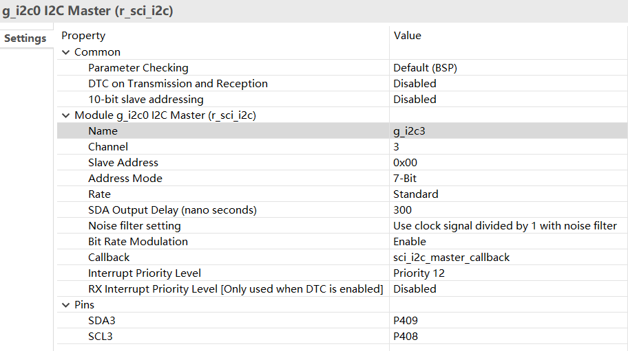

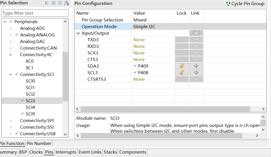

3.2.6 I2C

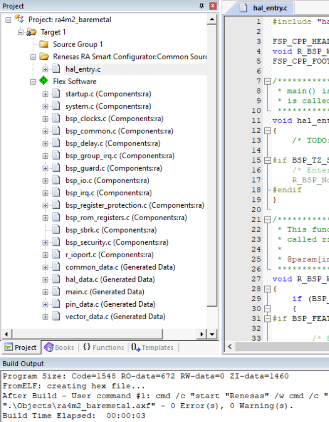

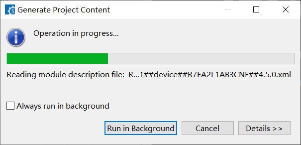

3.2.7 生成代码
这是生成代码的结构,编译无错无警告

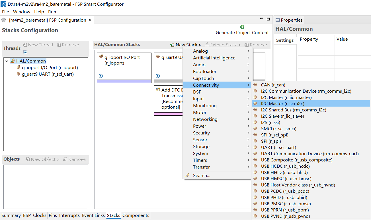

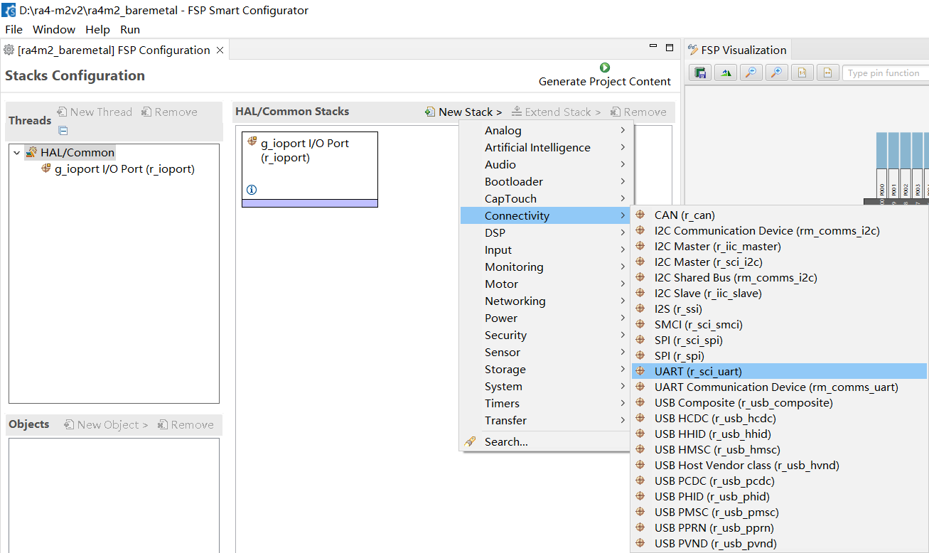

3.3 添加stack
3.3.1 串口
修改名字和通道
参考“7.1 sci_uart模块的使用,7.1.1 使用RASC配置”,第7章 UART | 百问网
3.3.2 I2C

4.1 串口测试
基础代码
static volatile int g_uart9_tx_complete = 0;
static volatile int g_uart9_rx_complete = 0;
void uart9_callback(uart_callback_args_t * p_args)
    switch (p_args->event)
        case UART_EVENT_TX_COMPLETE:
            g_uart9_tx_complete  = 1;
            break;
        case UART_EVENT_RX_COMPLETE:
            g_uart9_rx_complete = 1;
            break;
        default:
            break;
void uart9_wait_for_tx(void)
    while (!g_uart9_tx_complete);
void uart9_wait_for_rx(void)
    while (!g_uart9_rx_complete);
//主函数里面调用
/* 配置串口 */
err = g_uart9.p_api->open(g_uart9.p_ctrl, g_uart9.p_cfg);
/* 启动发送字符 */
g_uart9.p_api->write(g_uart9.p_ctrl, "100ask\r\n", 8);
/* 等待发送完毕 */
uart9_wait_for_tx();

4.2 I2C测试
R_SCI_I2C_Open(&g_i2c3_ctrl, &g_i2c3_cfg);
OLED_Init();
4.3 按键亮灯
/* 读按键状态 */
g_ioport.p_api->pinRead(&g_ioport_ctrl, KEY1, &level);//KEY1=BSP_IO_PORT_00_PIN_05
/* 根据按键状态设置LED */
g_ioport.p_api->pinWrite(&g_ioport_ctrl, LED1, level);
