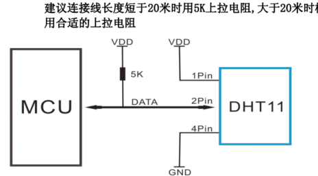

相比于 DS18B20 只能测量温度,DHT11 既能检测温度又能检测湿度,不过 DHT11 的精度和测量范围都要低于 DS18B20,其温度测量范围为 0~50℃,误差在±2℃;湿度的测量范围为 ~~~~20%90%RH(Relative Humidity 相对湿度—指空气中水汽压与饱和水汽压的百分比),误差在±5%RH。DHT11 电路很简单,只需要将 DATA 引脚连接单片机的一个 I/O 即可,不过该引脚需要上拉一个 5K 的电阻,DHT11 的供电电压为 35.5V

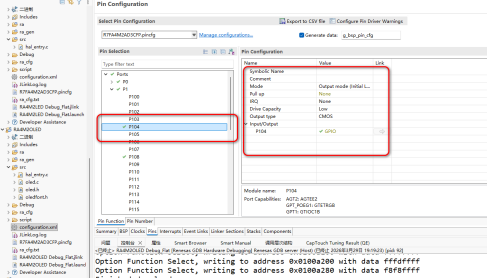

本次测评使用PA0104引脚作为数据线与DHT11连接;首先初始化引脚:

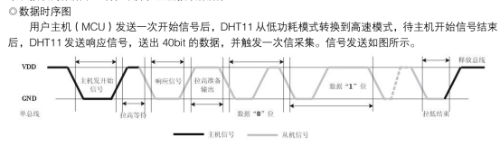

DHT11 采用单总线协议与单片机通信,单片机发送一次复位信号后,DHT11 从低功耗模式转换到高速模式,等待主机复位结束后,DHT11 发送响应信号,并拉高总线准备传输数据。一次完整的数据为 40bit,按照高位在前,低位在后的顺序传输。
数据格式为:8bit 湿度整数数据+8bit 湿度小数数据+8bit 温度整数数据+8bit 温度小数数据+8bit 校验和,一共 5 字节(40bit)数据。由于 DHT11 分辨率 只能精确到个位,所以小数部分是数据全为 0。校验和为前 4 个字节数据相加,校验的目的是为了保证数据传输的准确性。
DHT11 只有在接收到开始信号后才触发一次温湿度采集,如果没有接收到主机发送复位信号,DHT11 不主动进行温湿度采集。当数据采集完毕且无开始信号后,DHT11 自动切换到低速模式。
注意:由于 DHT11 时序要求非常严格,所以在操作时序的时候,为了防止中断干扰总线时序,先关闭总中断,操作完毕后再打开总中断。
DHT 11数据传输协议图如下:

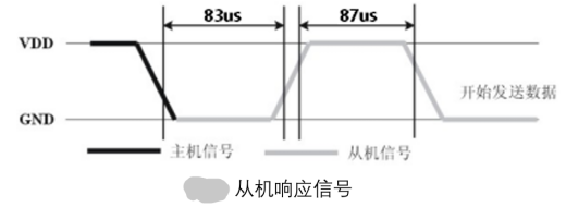

步骤二:

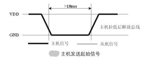

微处理器的I/O设置为输出同时输出低电平,且低电平保持时间不能小于18ms(最大不得超过30ms),
然后微处理器的I/O设置为输入状态,由于上拉电阻,微处理器的I/O即DHT11的DATA数据线也随之变高,等待DHT11作出回答信号,发送信号如图所示:
步骤三:
DHT11的DATA引脚检测到外部信号有低电平时,等待外部信号低电平结束,延迟后DHT11的DATA引脚处于输出状态,输出 83微秒的低电平作为应答信号,紧接着输出 87 微秒的高电平通知外设准备接收数据,微处理器的 I/O 此时处于输入状态,检测到 I/O 有低电平(DHT11回应信号)后,等待87微秒的高电平后的数据接收,发送信号如图所示:
步骤四:

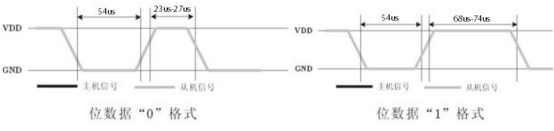

由DHT11的DATA引脚输出40位数据,微处理器根据I/O电平的变化接收40位数据,位数据“0”的格式为: 54 微秒的低电平和 23-27 微秒的高电平,位数据“1”的格式为: 54 微秒的低电平加68-74微秒的高电平。位数据“0”、“1”格式信号如图所示:

在测试过程中遇到一个问题就是:
R_IOPORT_PinCfg(&g_ioport_ctrl,BSP_IO_PORT_01_PIN_04,BSP_IO_DIRECTION_OUTPUT|IOPORT_CFG_PORT_OUTPUT_HIGH);
这一条语句不起作用,最后使用了R_IOPORT_Open (&g_ioport_ctrl, g_ioport.p_cfg);替换才采集到数据;

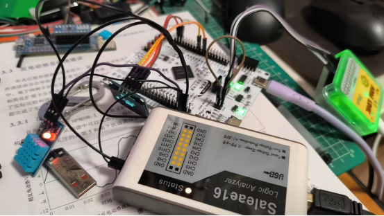

最后给出接线和测试硬件图:

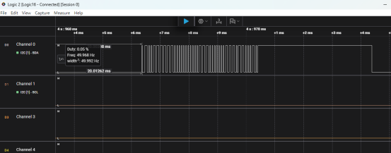

最后是逻辑分析仪上的波形:
