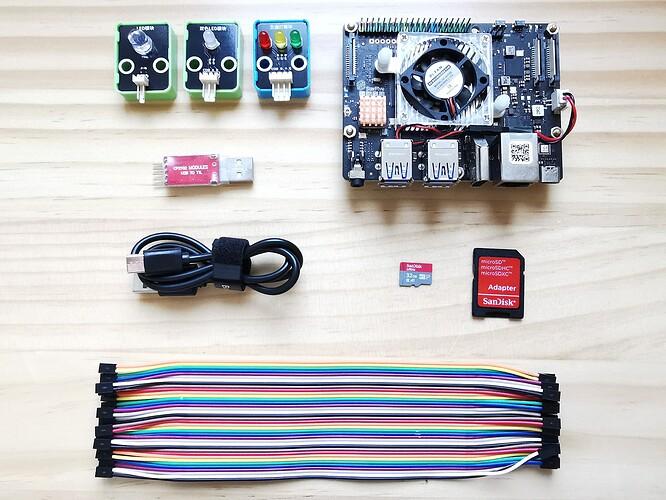

在开始本次课程的实际操作之前,同学们需要做好一些准备工作,课程中涉及到的硬件如下:
  • 开发板:昉·星光开发板
    • LED:
      • 单色LED模块
      • 双色LED模块
      • 红绿灯模块
  • 存储卡:闪迪32G高速存储卡
  • USB2TTL模块:CP2102 USB转串口模块
  • Type-C数据线:1条
  • 杜邦线:若干
除了以上的需要的准备的硬件外,我们还需要一台电脑连接到昉·星光开发板进行操作和编程。昉·星光开发板也支持通过HDMI连接到显示器进行操作,但本课程的内容,主要为通过电脑进行远程操作。

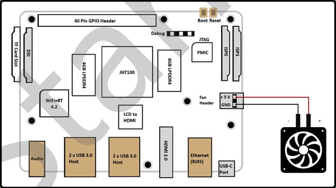

通过《昉·星光单板计算机快速入门指南》,我们可以了解到昉·星光开发板的具体规格,以及各组成部分:

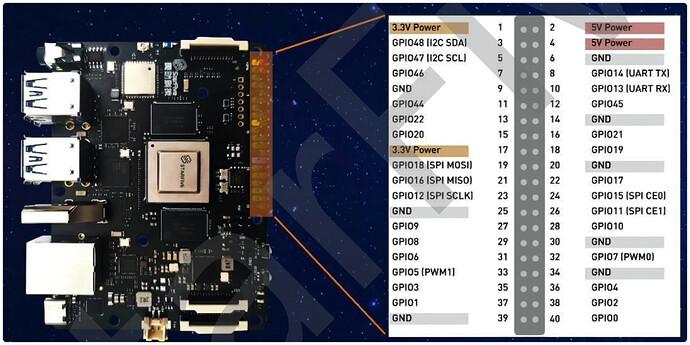

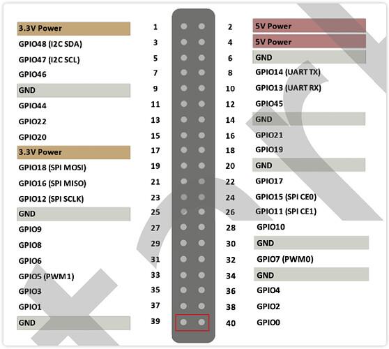

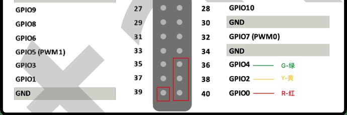

要进行IoT开发,我们关注的主要重点为40 Pin GPIO Header(以下简称40Pin),其具体的定义如下:
在上图中,所有的GPIO引脚都可以配置为不同的功能,包括但不限于SDIO、Audio、SPI、I2C、UART和PWM。请注意每个GPIO引脚的最大安全电流为39mA,但是当多个GPIO同时使用时,总电流应小于100mA,超过最大值将损坏引脚。
本次课程,将会用到40Pin中的GPIO13(UART RX)、GPIO14(UART TX)、GPIO0、GPIO2、GPIO4、GND。

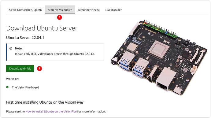

拿到昉·星光开发板之后,第一件事情,就是安装系统。在官方社区,提供了多种系统可供选择,我们这里选择Ubuntu官方提供支持的RISC-V版本Ubuntu。
4.1. 下载RISC-V版本Ubuntu系统
下载地址:Download Ubuntu for RISC-V Platforms | Ubuntu
下载的具体文件如下:
注意:下载的文件名中,需要包含 visionfive,才表示是专门适配昉·星光开发板的版本。

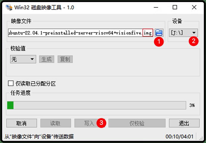

在Windows电脑上,可以使用Win32 Disk Imager工具来将镜像文件写入MicroSD卡,操作步骤如下:
注意:选择的镜像文件后解压后的ubuntu-22.04.1-preinstalled-server-riscv64+visionfive.img文件。
写入完成后,取下读卡器和MicroSD卡,但先不要插入到昉·星光开发板的MicroSD卡插槽中。

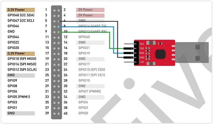

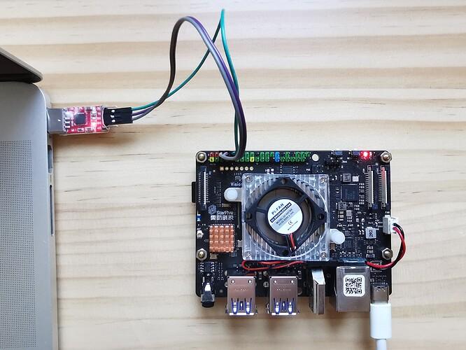

5.1 连接昉·星光开发板串口
参考下图,将USB2TTL模块与昉·星光开发板做好连接,然后接入到电脑:
实物连接如下:

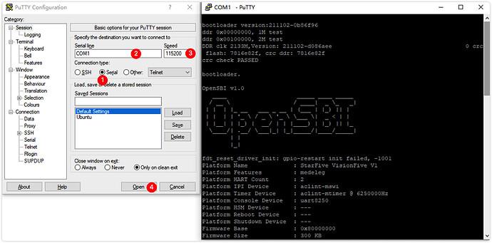

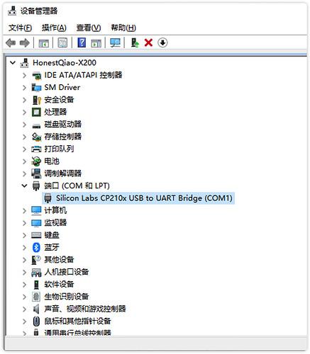

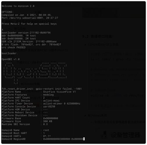

5.2 连接串口终端
  • Linux或macOS系统:
# 请在USB2TTL模块插入前后,分别执行一次,查看新增的串口设备,如tty.usbserial-0001ls -l /dev/ | grep -Ei "tty.*usb"# 安装minicom,请根据系统实际情况使用包管理命令安装# 如Ubuntu: sudo apt install minicom# 如macOS: brew install minicom# 连接到串口终端minicom -c on -b 115200 -D /dev/tty.usbserial-0001# 如果要退出minicom,可以按Esc+Z,再按X
  • Windows系统:
  • 连接成功后,将昉·星光开发板上电,就可以看到启动信息了;如果没有看到,请检查USB2TTL与昉·星光开发板的连线是否松动,并按RST按键重启,检查是否有启动信息输出。

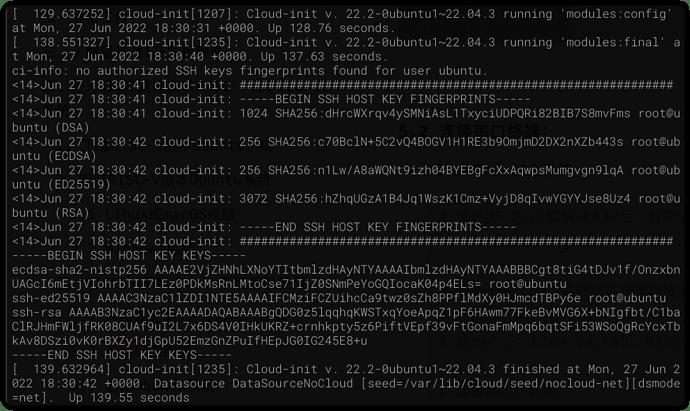

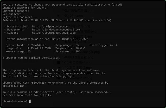

首次启动时,Ubuntu系统需要进行一些初始化,才能进行登录,所以请稍等一会,待出现以下提示信息后:
再使用默认用户ubuntu和默认密码ubuntu进行登录。首次登录时,会提示修改密码:

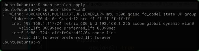

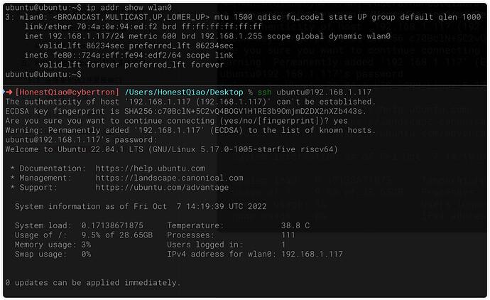

# 设置系统时区:sudo tzselect# 依次输入Asia、China、Beijing Time、Yes 选项所对应的数值并回车即可# 当前环境生效echo "TZ='Asia/Shanghai'; export TZ" >> ~/.profile. ~/.profile# 查看当前时间date# 输出类似:Tue Jun 28 02:45:05 CST 2022,时区为CST表示设置正确,但是时间不对,后面将安装ntp进行同步# 设置WiFi网络ls /sys/class/net# 输出:eth0 lo wlan0,其中wlan0表示WiFi接口# 查看网络配置:ls /etc/netplan/# 输出:50-cloud-init.yaml,表示云连接初始化配置文件# 修改云连接初始化配置文件sudoedit /etc/netplan/50-cloud-init.yaml# 按照如下格式,添加wifis及其后的wlan0部分,注意保持缩进关系# 要退出,请按界面提示信息,按Ctrl+X,然后根据提示回车保存文件再退出# 查看配置,应确保输入格式正确cat /etc/netplan/50-cloud-init.yaml![1-11.1.WiFi设置|690x429](upload://eAPPCdTAqHqpA4p3VYYMilWahTy.png)# 修改好以后,应用新的配置sudo netplan apply# 查看网络配置:ip addr show wlan0
从上面的信息可以查看到,WiFi连接成功,获得了192.168.1.117的IP地址。
注意:要连接到网络,也可以直接使用网线,将昉·星光开发板连接到路由器,将自动获得IP地址。为了更方便使用,首选无线网络连接。

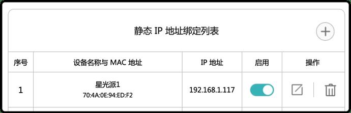

为了方便后续的操作,建议在无线路由器中,参考看如下设置,进行昉·星光开发板WiFi Mac地址绑定:
后续的操作,都将使用在其他电脑上,通过ssh连接该ip地址到昉·星光开发板来进行。

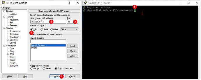

5.5 使用ssh连接到昉·星光开发板
  • Linux或macOS系统:在Linux或macOS系统上,可以直接使用ssh命令进行连接:
ssh ubuntu@192.168.1.117
  • Windows系统:在Windows系统上,可以使用连接串口终端的工具Putty进行连接:
    KB

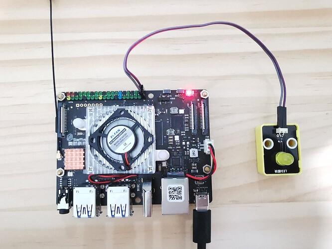

6.1 单色LED模块的GPIO连线
单色LED模块只有两根线,一根接地,一根用于接收控制信号。
参考上图,将单色LED的【+】连接到40-GPIO0,【-】连接到39-GND,实物连线如下:
6.2 使用shell指令控制LED
连接后,我们通过如下的指令,就可以操控GPIO0,从而控制LED的亮灭:
# 进入系统gpio设备目录cd /sys/class/gpio# 启用GPIO0对应的GPIO设备echo 448 | sudo tee export# 设置输出方向echo out | sudo tee gpio448/direction# 输出1,点亮LEDecho 1 | sudo tee gpio448/value# 输出0,熄灭LEDecho 0 | sudo tee gpio448/value

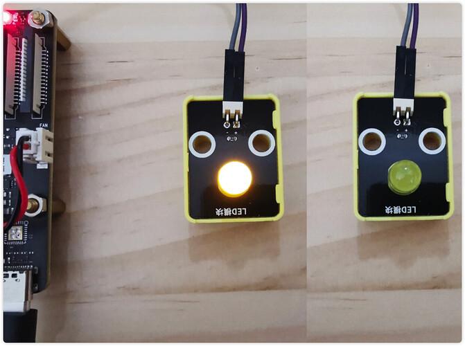

编写完上述的程序,使用如下的指令执行:
sudo python3 ./gpio_one_color.py
执行后,单色LED就会一秒一次,交替亮灭。

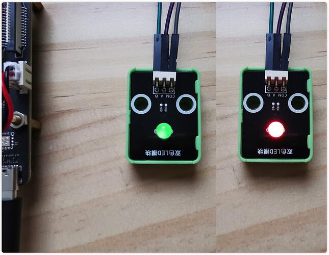

在控制单色LED模块的基础上,我们再进行双色LED模块的控制。

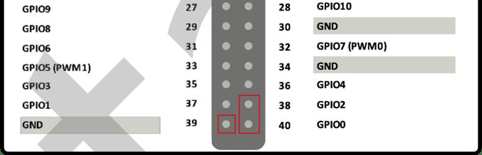

单色LED模块有两个线,双色LED模块有三根线,一根为接地,另外两根分别用于控制两个颜色,实际上是控制其内部的两个LED。
参考上图,将双色LED模块的【-】连接到39-GND,将另外两脚bb别连接到40-GPIO0、38-GPIO2,实物;连接如下:
然后编写参考编写 gpio_one_color.py 的指令,编写 gpio_two_color.py 程序,具体代码如下:
# -*- coding: utf-8 -*-# file: ~/projects/gpio/gpio_two_color.pyimport timeimport gpio as GPIOLED1 = 448LED2 = 450GPIO.setup(LED1, GPIO.OUT)GPIO.setup(LED2, GPIO.OUT)while True:    GPIO.output(LED1, GPIO.HIGH)    GPIO.output(LED2, GPIO.LOW)    time.sleep(1.0)    GPIO.output(LED1, GPIO.LOW)    GPIO.output(LED2, GPIO.HIGH)    time.sleep(1.0)代码的基本逻辑,为交替输出高低电平,从而控制双色LED模块内部两种颜色对应的LED的亮灭。
编写完毕,使用下面的命令执行:
sudo python3 gpio_two_color.py
程序运行后,双色LED灯的两种颜色,就会交替点亮:

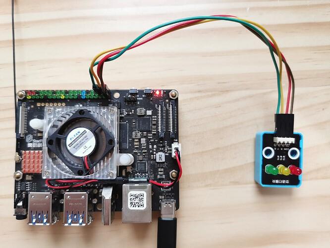

6.3.3 控制交通灯模块

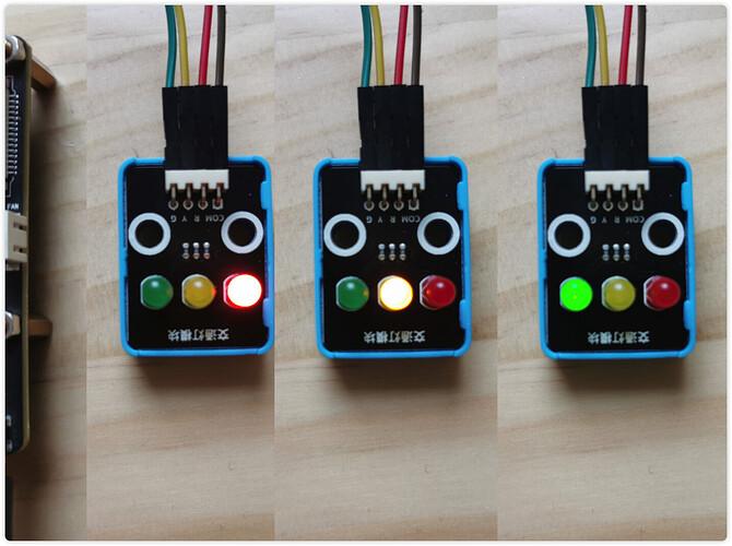

单色LED模块有两根线,双色LED模块有三根线,交通灯模块有三个灯四根线,类似双色LED模块,一根线用于接地,另外三根线,用于控制红黄绿三种颜色。
参考上图,分别连接好交通灯模块的4根线,实物连接如下:
然后,编写如下的程序:
# -*- coding: utf-8 -*-# file: ~/projects/gpio/gpio_traffic_led.pyimport timeimport gpio as GPIOLED_R = 448LED_Y = 450LED_G = 452GPIO.setup(LED_R, GPIO.OUT)GPIO.setup(LED_Y, GPIO.OUT)GPIO.setup(LED_G, GPIO.OUT)while True:    GPIO.output(LED_R, GPIO.HIGH)    GPIO.output(LED_Y, GPIO.LOW)    GPIO.output(LED_G, GPIO.LOW)    time.sleep(1.0)    GPIO.output(LED_R, GPIO.LOW)    GPIO.output(LED_Y, GPIO.HIGH)    GPIO.output(LED_G, GPIO.LOW)    time.sleep(1.0)    GPIO.output(LED_R, GPIO.LOW)    GPIO.output(LED_Y, GPIO.LOW)    GPIO.output(LED_G, GPIO.HIGH)    time.sleep(1.0)编写完毕,使用下面的命令执行:
sudo python3 gpio_traffic_led.py
程序运行后,交通灯模块的三种颜色的灯,就会依次点亮:
