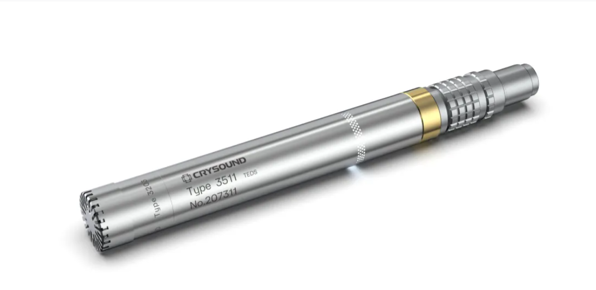

1. Lemo 接口5-pin、7-pin——外极化麦克风的经典方案
Lemo 是精密圆形多针接口是外极化测量麦克风的主流选择。其中Lemo B系列是最常见的一类圆形自锁推拉式连接器包含0B、1B、2B等。绝大多数标准测量传声器采用 Lemo 1B 系列接口。
接口特点l 多针结构可同时传输
  • 麦克风信号模拟
  • 外极化高压通常 200V
  • 前置放大器供电
  • 校准/识别信号
l 机械锁紧非常可靠l 适合实验室、计量、半消声室等高精度场合外极化供电要点
  • 极化电压常见为 200 V部分系统可在 0 / 200 V 间切换
  • 极化电压稳定度会影响麦克风灵敏度电压变化在工程上可近似视为与灵敏度变化近似成比例
  • 前置放大器通常另行供电最大120V通过多针接口一起传输
  • 最大输出电压可达50Vp
  • 电荷注入法的引脚
  • 独立的输出和接地更低的噪声
在计量实验室、型式试验、声学标定和高精度半消声室测量中“外极化麦克风 + Lemo 多针接口”几乎是标准配置。

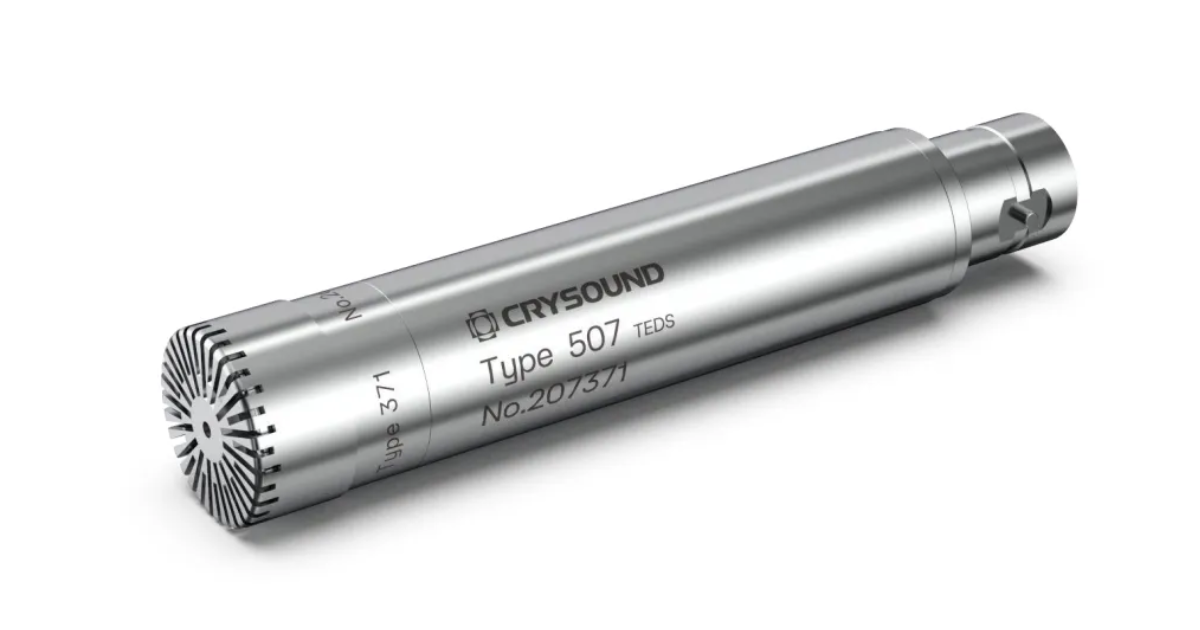

2. BNC 接口——IEPE 麦克风最常见的外部接口
IEPE / ICP / CCP 等名称本质上指的是同一类技术路线恒流源供电 + 信号与电源共线传输的电荷耦合前置放大体系Constant Current Powering。在这一体系下最常见的物理接口就是同轴 BNC
接口与供电特点
  • 同轴结构适合模拟电压信号传输
  • 卡口式锁紧插拔方便可靠性高
  • 支持较长距离传输抗干扰能力较好
  • 成本较低通用性强
典型 IEPE 供电参数
  • 恒流源电流2-20mA常见有2mA、4mA、8mA 等档位
  • 供电电压compliance voltage常见 18–24 V
  • 最大输出电压一般8Vp
恒流电流过小或供电电压不足会限制可输出的最大信号幅度对可测最大声压级和线性范围有直接影响。
在工程噪声、NVH、环境噪声等日常测试中“IEPE 麦克风 + BNC 接口”已经成为事实上的标准组合

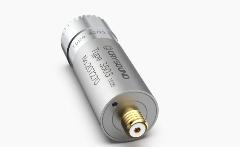

3. Microdot10-32 UNF / M5——小型麦克风的轻量化接口
Microdot 是一种螺纹式微型同轴接口广泛用于小尺寸传感器小型测量麦克风、加速度计等常使用10-32 UNF螺纹。
10-32 UNF 纯粹指英制细牙螺纹规格公称直径 0.19 inch ≈ 4.826 mm螺距1/32 inch ≈ 0.7938 mm可作为 Microdot 接口的螺纹部分。固常用10-32 UNF 来指代Microdot 接口。
M5指公制螺纹规格公称直径 5 mm螺距0.8 mm与 1032 UNF 尺寸接近对尺寸要求不高的时候可以代替一般用于加速度计/振动传声器。
接口特点
  • 非常小巧适合轻量化
  • 螺纹锁紧机械稳固
  • 常与 IEPE 供电体系搭配
  • 适合高速、短距离传输
当需要将麦克风布置在狭小空间、对传感器质量和尺寸敏感时Microdot 是高密度、小型化布置的常见选择。

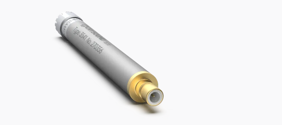

4. SMB 接口SubMiniature B——高密度、多通道或设备内部连接
SMB 是一种推锁式小型同轴接口。
接口特点
  • 小型化可实现高密度通道布置
  • 推锁结构插拔迅速
  • 高频性能优于 BNC
  • 更适合半固定的内部连接
SMB 更像“设备内部的工程连接器”。
