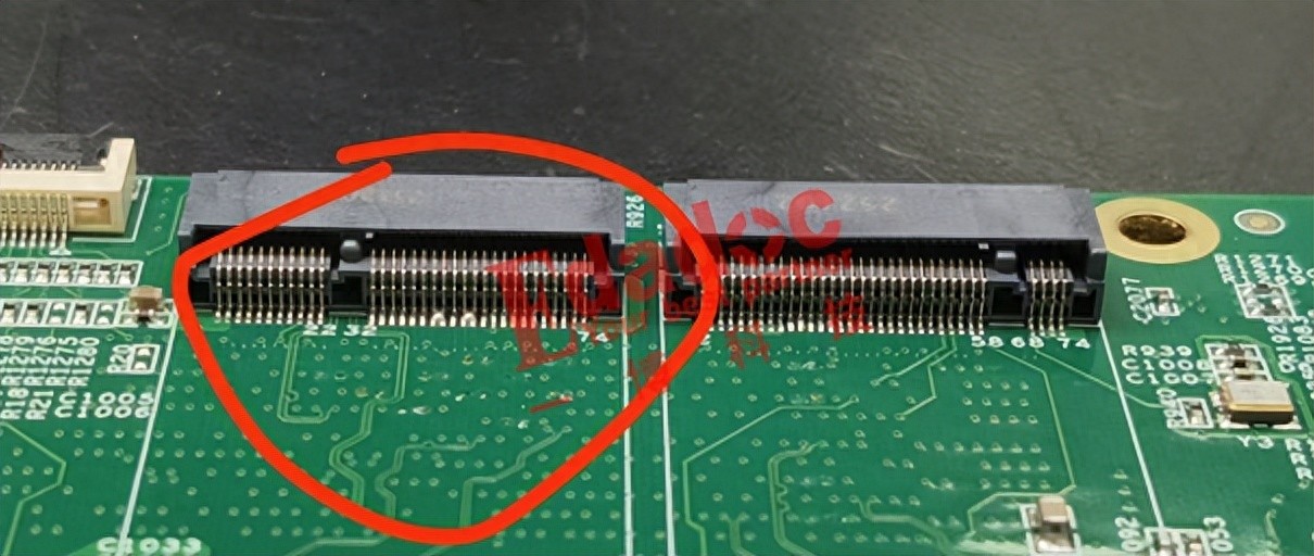

饶萧萧在放大镜前,看着板子上的异常,发出了 “绝望哀嚎”:“完了完了!这样品要是交上去,咱们这个月绩效奖金直接‘原地蒸发’!” 实验台的台灯把 PCB 板照得透亮,显示屏幕上, 连接器下的焊盘,有部分牵手了,短路了。

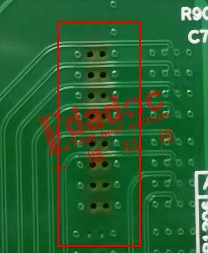

好好的焊接怎么会出问题?萧萧攥着 PCB 光板,眼睛瞪得溜圆,来来回回瞅了不下十遍,终于揪出了 “罪魁祸首”—— 部分过孔区域的绿油,竟像刚搭好的蒙古包似的高高凸起,和设计要求的 “与板面齐平” 比起来,简直像平地上冒出来的小土坡。
只见那PCB光板是,有部分过孔区域,每个上面的绿油都有突起。突起的绿油,像搭起的帐篷,个个向天耸立。

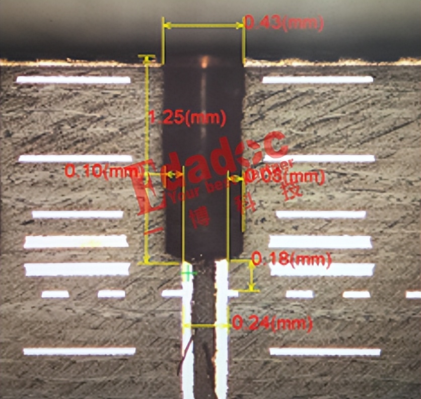

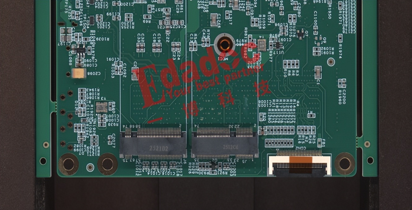

这可不是块普通的 PCB 板。研发工程师赵理工主导设计的这款高速信号板,藏着个关键结构 —— 背钻塞孔。要是把信号传输路径比作高速公路,背钻就是铲掉路面上多余的 “减速带”(残桩),避免信号跑起来 “磕磕绊绊”;而钻完留下的孔腔,就得用绿油 100% 填满,像给坑洼路面灌上水泥似的,既要隔绝金属防氧化,又要加固板面,还不能影响后续焊接 “铺路”。赵理工和结构工程师林如烟早把参数算得明明白白:孔径 0.3mm、孔深 1.0mm,绿油表面得平得像刚熨过的床单。背钻塞孔是高密度 PCB 制造中的关键工艺,指在电路板完成钻孔、沉铜后,用钻头从背面钻掉指定孔位的部分铜层,目的是去除孔内多余的导电通路,避免信号传输时产生 “stub (残桩)” 干扰。而钻完后留下的孔腔,就需要用绿油(一种热固性环氧树脂油墨)填充,这一步就是 “绿油塞孔”。它不仅能隔绝孔内金属与外界的接触,防止氧化和短路,还能增强 PCB 的机械强度,避免后续焊接时焊锡渗入孔内导致不良。
上次做的背钻孔,工厂塞孔不饱满,让有强迫症的赵理工,心生不满。
首次试产,直接上演了 “理想很丰满,现实很骨感”。饶萧萧拿着显微镜,脸皱得像晒干的橘子皮:“老赵!你过来看看!这孔里的绿油跟没吃饱似的,底部空了一大块,饱满度50%都不到,客户要是看到,不得把样品扔我脸上?”

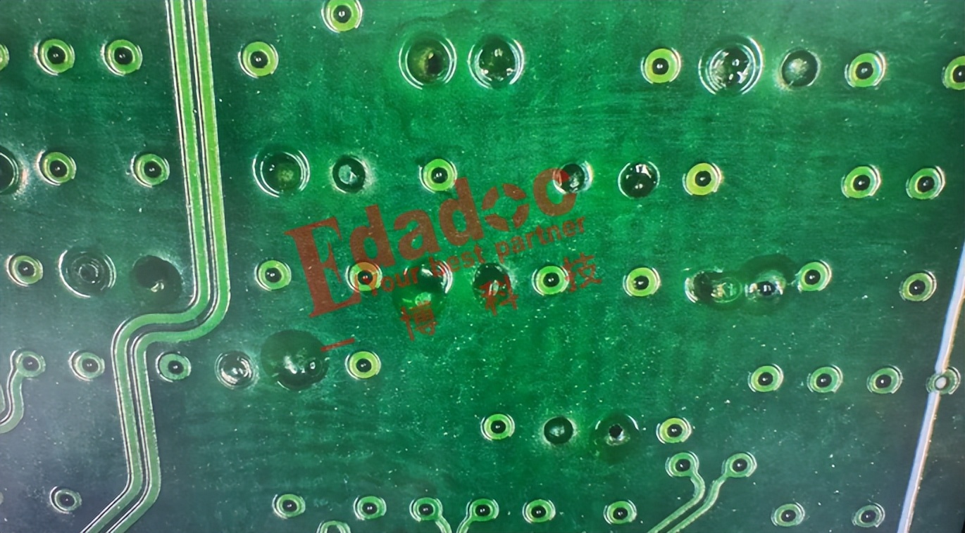

工厂在加工时,面过赵理工这个特殊要求,采购用特殊的方法,第一次塞孔不饱满,那就做个二次返修,把一个个背钻孔,再做一次手工油墨补塞。操作员拿着针筒,跟给蛋糕裱花似的小心翼翼注油,刮的时候更是大气不敢喘。可检测时还是 “翻车” 了 —— 近 80% 的孔位绿油都凸了起来,像小馒头似的。用膜厚仪一测,比设计值(30-50μm)超了 150μm,妥妥的 “高度板面” 缺陷。
结果成品出来了,就成这个样子。

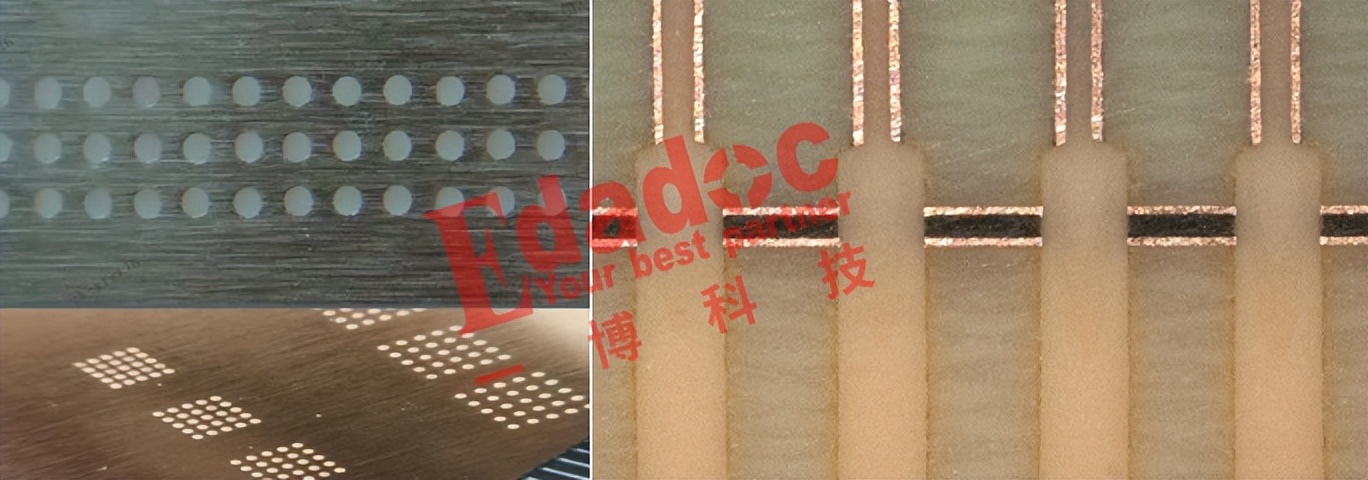

问题就出在这些 “小疙瘩” 上!后续锡膏印刷时,过高的绿油像块小石头似的顶起了钢网,导致下锡量超了标 —— 就像给面包抹果酱时,勺子被垫高了,果酱一下子挤多了,最终焊盘上的锡膏 “泛滥成灾”,引发了短路。最后还是焊接厂扛下了所有,加班加点返工维修,才总算把这批货顺利交给客户。
