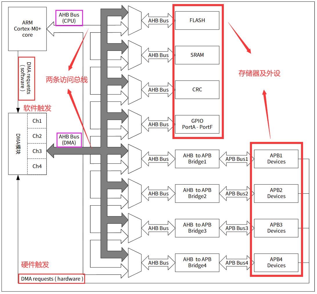

框图
DMA功能框图特性
使用DMA,最核心的就是配置要传输的数据,包括数据从哪里来,要到哪里去,传输的数据的单位是什么,要传多少数据,是一次传输还是连续传输等等。

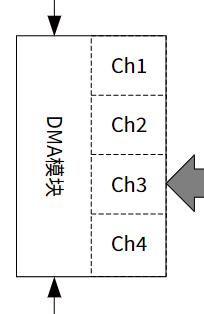

  • 4条独立DMA通道
    4个DMA通道的优先级和通道号绑定,通道号越小优先级越高,通道号越大优先级越低。

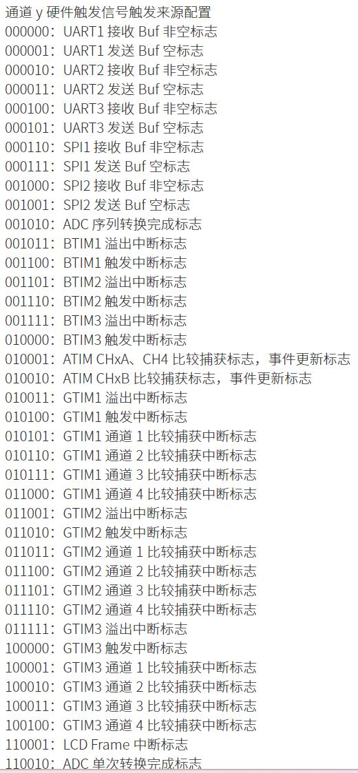

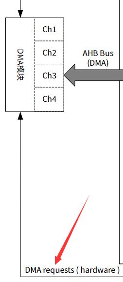

    • 硬件触发和软件触发:
    要想通过DMA来传输数据,必须先给DMA控制器发送DMA请求。部分外设支持硬件触发启动DMA传输,如FLASH存储器、UART串口、tiM定时器、ADC数模转换器等被配置为DMA通道的触发源时,
    可以产生DMA请求(DMA request),硬件触发启动DMA传输,
    硬件触发请求

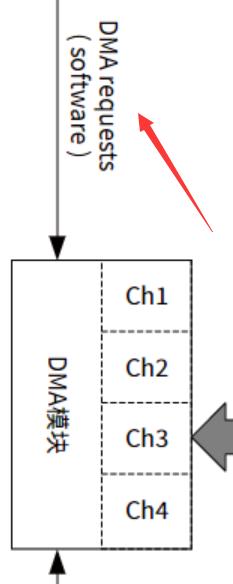

    而不支持硬件DMA的外设,只能配置为软件触发启动DMA传输。
    软件触发请求

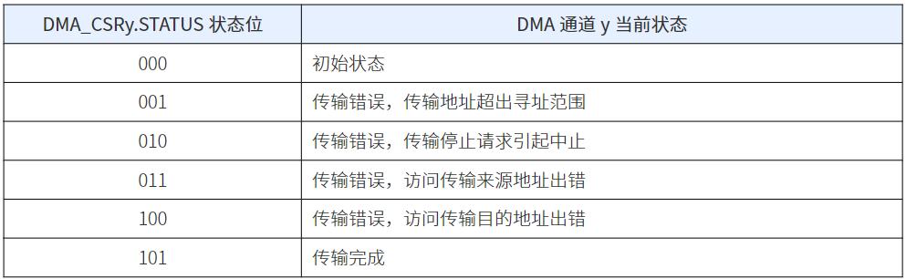

    • DMA中断
      DMA通道在传输工程中可产生2个中断标志:传输错误中断标志和传输完成中断标志
      不同 DMA 通道的中断各自独立,通过中断标志寄存器 DMA_ISR 可以获取各通道的中断标志。标志对应多个可能的产生原因,具体产生原因需查询 DMA_CSRy.STATUS 状态位,如下表所示
