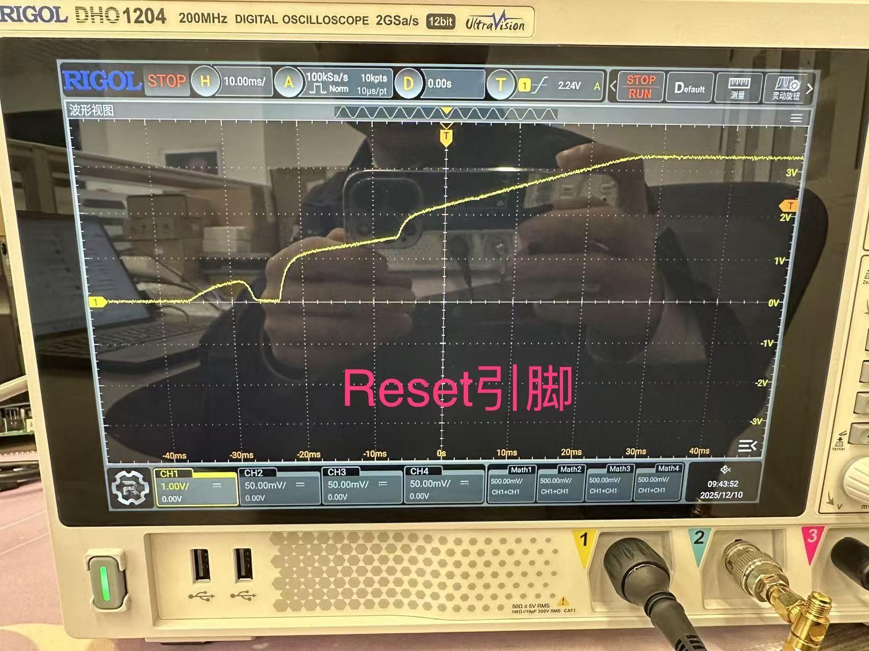

STM32F412RET6上电不能正常运行情况分析
24V转5V转3.3V供电
1:使用可调电源,输出时电压从0到24V约需要60ms。给板子供电,发现板子程序不运行。刷程序也刷不上,复位引脚也复位不了
2:使用开关电源,输出时电压从0-24V约需要5ms。给板子供电,板子正常运行,也可以正常刷程序,复位引脚也正常复位
3:我尝试了将复位引脚一直拉低,然后用60ms的可调电源供电,等电压上来再将复位引脚拉高,芯片仍然不能正常运行。
4:60ms上电的可调电源,给别的板子供电也没问题,一样的芯片
5:复位电路10k上拉加104对地
6:可调电源空载时从0-24V也需要60ms
7:我的24V转5V需要超过21V才有稳定输出
8:下面提供60ms可调电源上电时,3.3V和复位引脚的波形
想问一下这应该是什么问题,上电电压缓慢导致的芯片直接死掉了么
