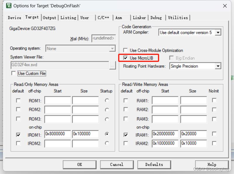

什么是KEIL的微库(microlib)
就是下面这个选项:
Microlib是什么

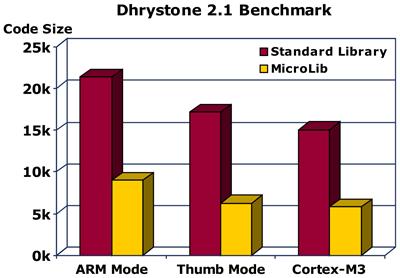

Microlib也是一个C语言的库。它是为了小内存的嵌入式系统设计的,用于代替标准C语言库,但是Microlib对标准C语言库进行了裁剪和优化,因此并不完全兼容标准C语言库。Microlib相比于标准库,代码量能少多少呢?下图为Microlib与标准C语言库所占空间的对比。可以看出代码大小减少了约2/3。
Microlib的区别
当然容量的减小是以牺牲性能为代价的。为了减少容量,MicroLib去掉了一些函数功能,并对一些函数做了空间上的优化。那么Microlib都有哪些不一样呢?

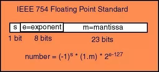

    • 浮点支持在以下几个方面不符合 IEEE 754,但在仅涉及规范化数的运算中使用相同的数据格式并符合 IEEE 754:
        • 涉及 NaN、无穷大或非正规数的运算可能会产生不可预测的结果。
        • microlib 不能标记 IEEE 异常,并且 microlib 中没有 fp_status() 寄存器。
        • microlib 不会将零的符号视为有效位,并且 microlib 浮点算法输出中的零可能会包含不可预测的符号位。
        • 仅支持缺省的舍入模式。
