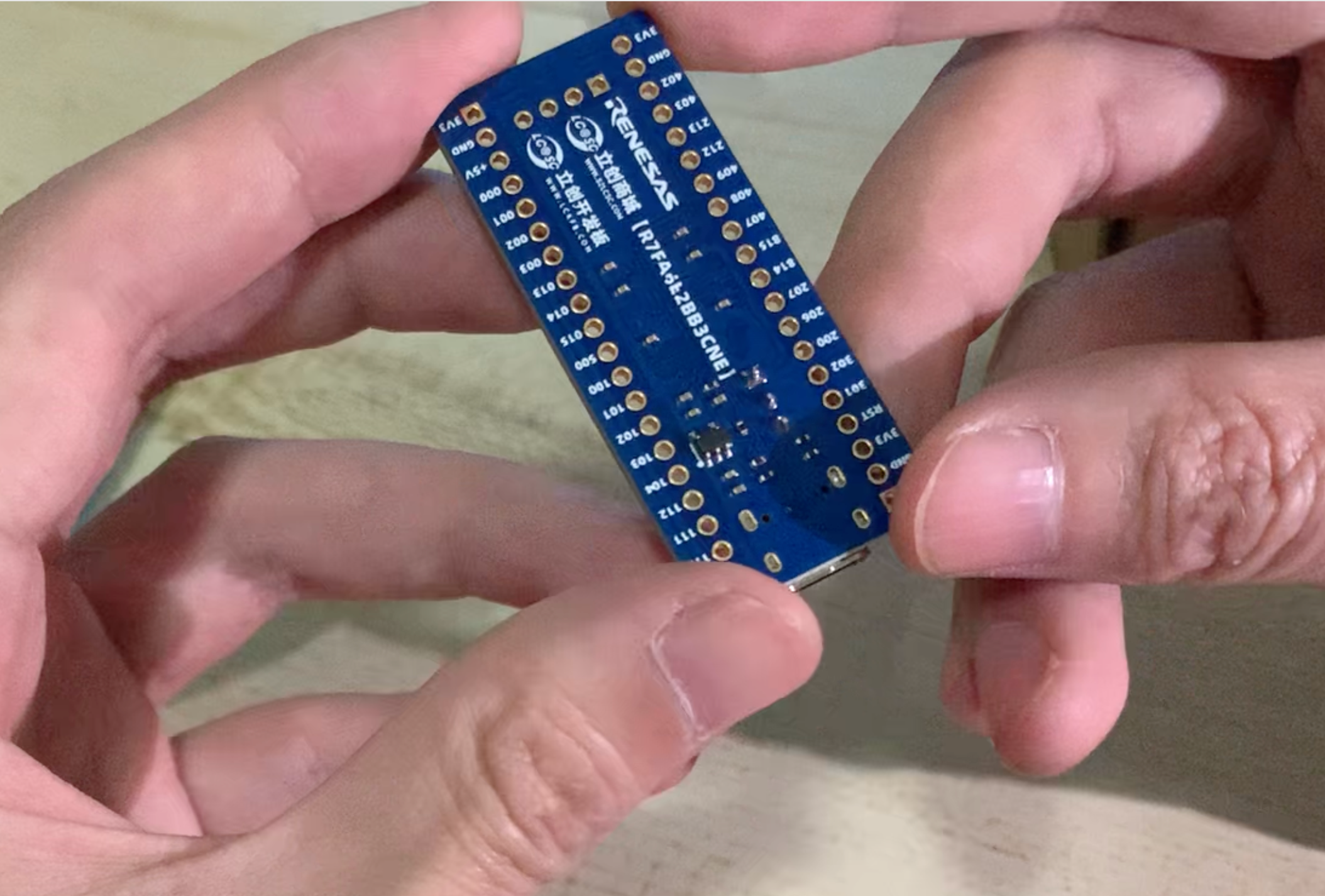

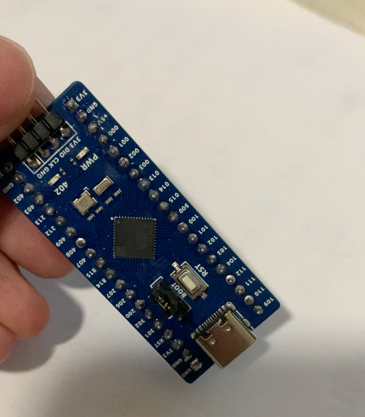

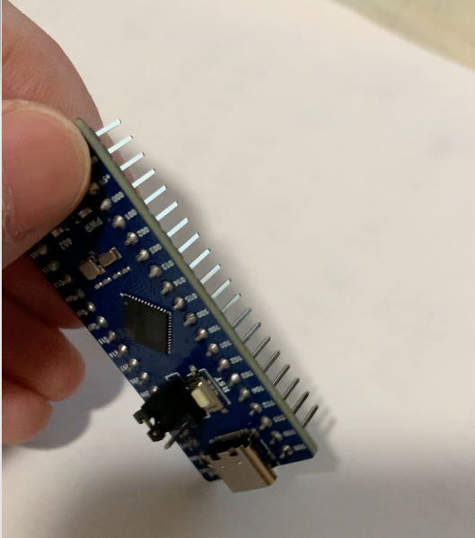

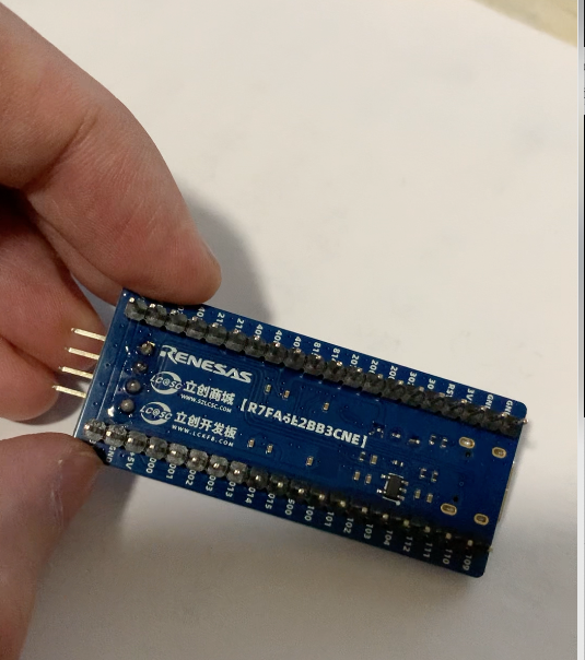

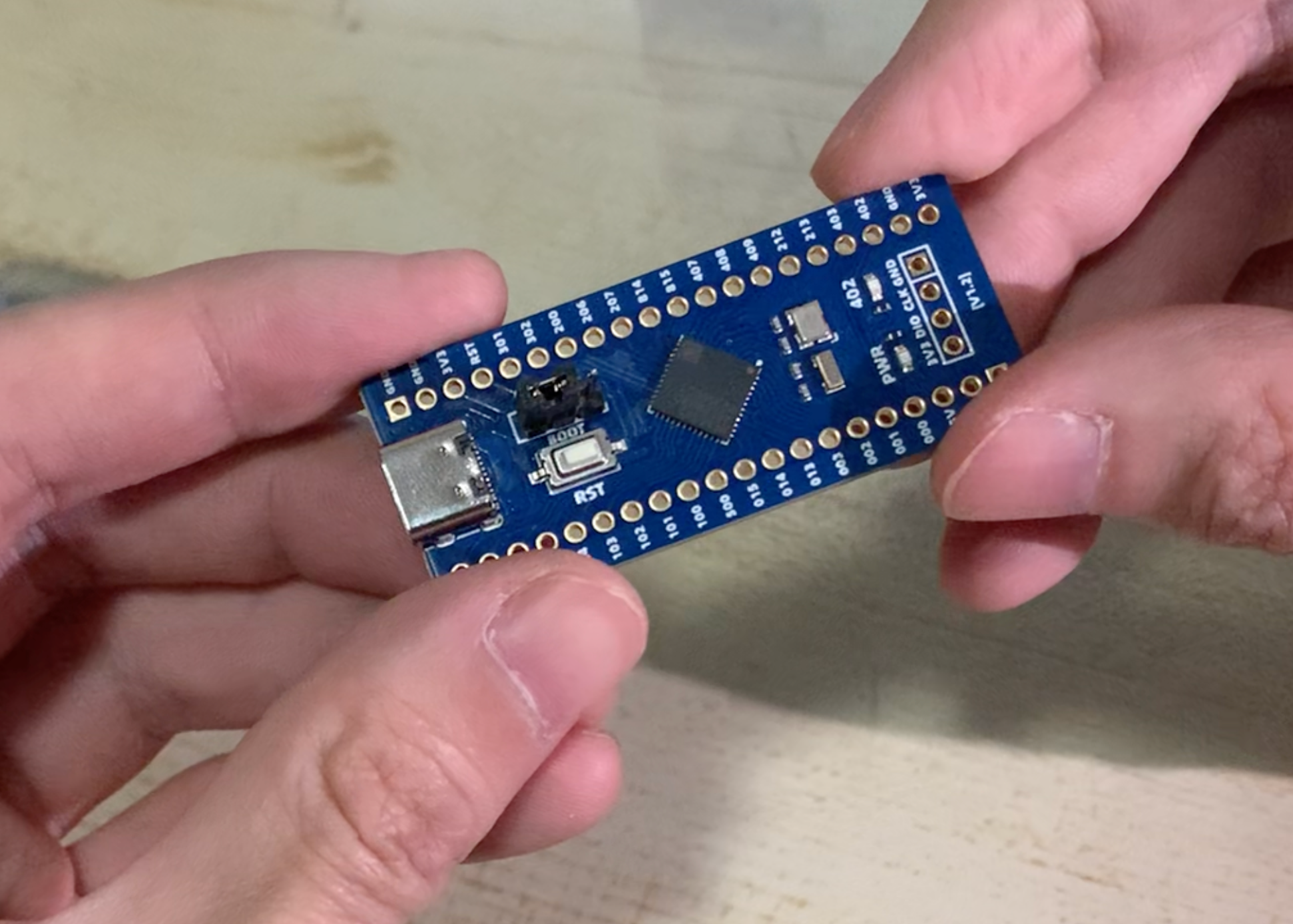

1. 开箱展示:
2. 焊接后效果展示

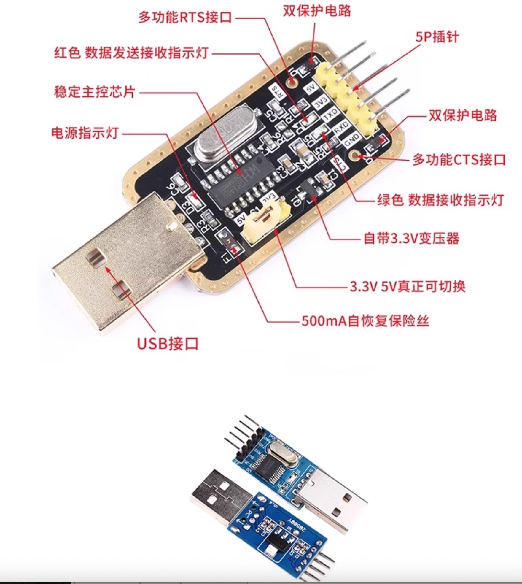

3.3 CH340串口烧录软件安装(CH341SER.ZIP):
USB转串口Windows驱动
https://www.wch.cn/downloads/CH341SER_ZIP.html
4. 所需硬件
4.1. 【立创·地奇星RA6E2】开发板。
4.2 CH340, USB转串口,用于烧录程序。
4.3 Type-c 数据线,用于通信和5v供电。

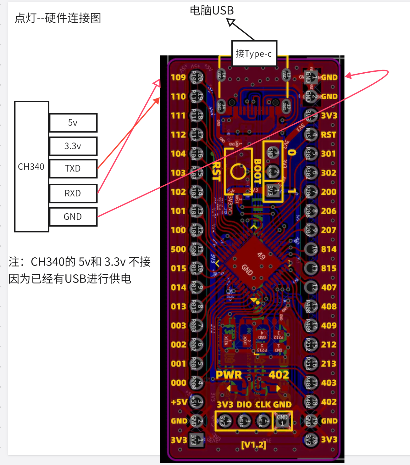

5. 硬件连接
