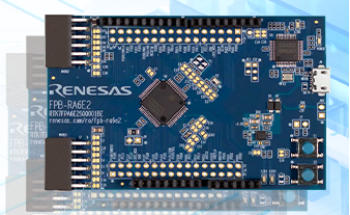

【瑞萨RA6E2地奇星开发板试用】+3款RA6E2开发板的比较
在同一时期,能在论坛出现3款RA6E2开发板是一件不多见的罕见事儿。
出于好奇不免想对其做一下比较看看各自都有些啥特点。
1 . 体型和外观
我们的地奇星主打的就是一个小巧秀气,见图1所示。
图1 地奇星
论体型第二的当属瑞萨官方版,见图2所示,它给人的更多的是一种刚健感。
图2 瑞萨官方版
排在体型第三位的是体型“大方”第3款板子,给人一种精细的艺术感,就称之为Eco板吧。
图3 Eco板
2 .价位
比完了体型咱再比一下价位,价位最高的是官方版,价格是¥200元;排在中间的是Eco板,价格是¥90元;最廉价的当属地奇星,是¥19.9元。
3 .MCU
如果单从价格来论性价比的话,恐怕会有失公允。因为它门所使用的MCU及外设是有一定差异,加上这些因素再进行对比则会更客观。
地奇星所用的MCU是R7FA6E2BB3CNE,引脚是48PIN;官方版采用的是R7FA6E2BB3CFM,引脚是64PIN; Eco板使用的也是R7FA6E2BB3CFM。
4 .外设配置
在外设配置上,地奇星主打一个最小系统;Eco板的特点是扩展接口更加多样和丰富;官方版的特色是内置了SEGGER J-Link™仿真器电路,因此无需额外工具即可编写/调试程序。
这3款的基本比较就先介绍到这里,仅起到抛砖引玉之效也。,哈哈!
