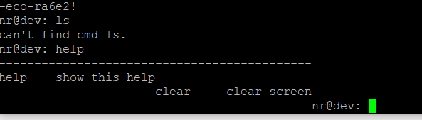

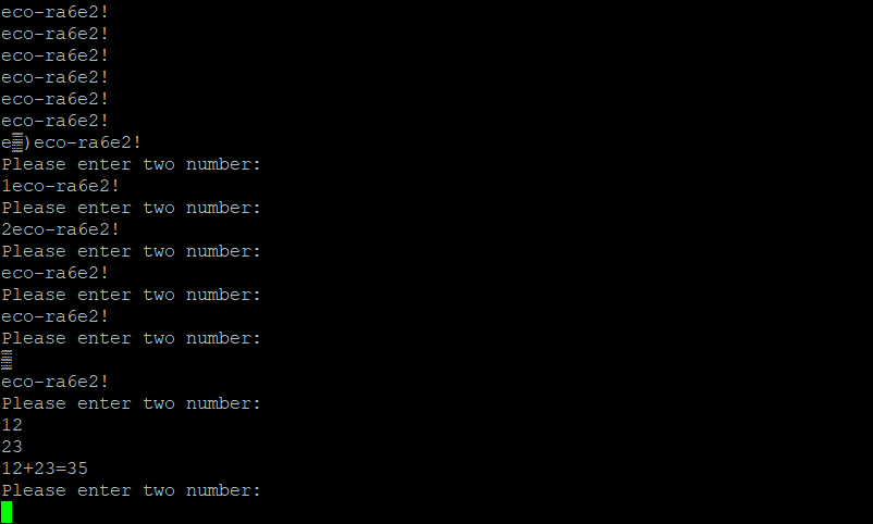

先看看效果:
还有一个shell的效果:

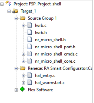

移植的时候添加这些文件:
效果如图:
