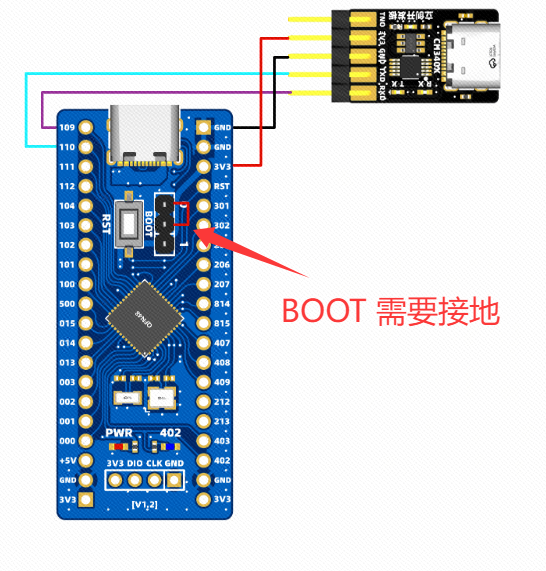

  首先,在串口下载前我们需要进行下载器的接线,方法是在相应脚焊好排针,用杜邦线将串口板和地奇星连接起来,P109脚接串口板的RXD,P110脚接串口板的TXD,另外将地和3.3V连接起来,BOOT跳线帽需要接地,即连朝TYPE-C口的上两个排针,。如下图所示:串口下.png

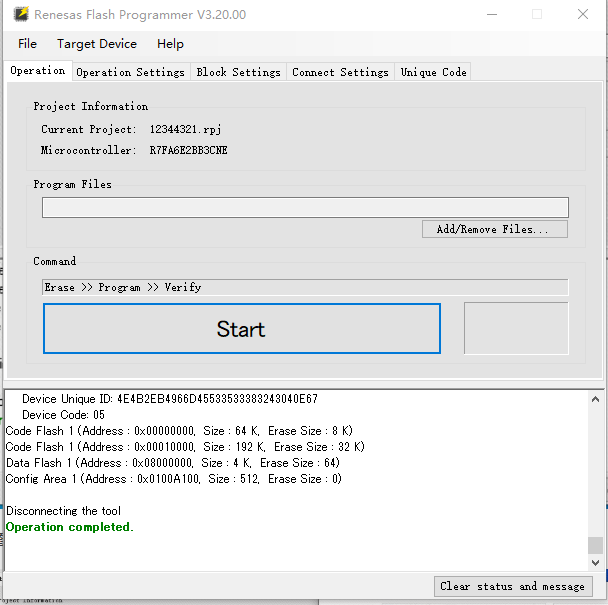

接下来,将串口板插入电脑USB口。我们打开已安装好的 Renasas Flash programmer V3.2 软件,点击新建项目后,我们需要再这里输入项目名、项目路径选择工具等,若是出现connect连接失败需要看看:串口的TX与RX有没有连接对、BOOT有没有接到地,若是都没有问题,按一下板载的RST按键再进行连接一下,connect连接成功如下图所示:

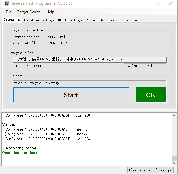

接下来我们导入led.srec(文件类型是hex),取走BOOT跳线帽,点击打开后,在File Details 界面的OK,然后点击 Start 开始下载,下载成功后会给出提示,如是下载失败,尝试按一下复位按键。成功下载如下图所示:地奇星LED.png
详细见视频。至此我们的串口下载成功。
