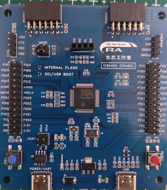

【瑞萨RA6E2】用示波器观察pwm波形
相关的配置过程参考这个内容:https://bbs.elecfans.com/jishu_2505389_1_1.html
我在这个基础之上做了一点修改,就是通过示波器观察一下pwm波形的变化。
根据配置文件:timer1的pwm输出引脚定义为P109
![image.png]()
在视频中可以自行找到的。
