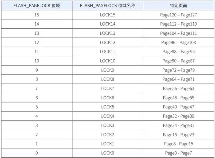

CW32L052 内部 FLASH 存储器被划分为 128 页,每 8 页对应擦写锁定寄存器的1 个锁定位。擦写锁定寄存器的各位域与 FLASH 锁定页面的对应关系如下表所示:
