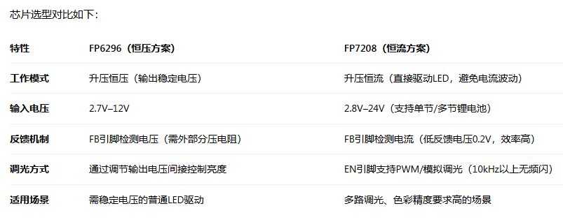

输入3-4.4V,输出6V,电流1.5A 五路调光口袋灯方案升压恒压&恒流双方案
FP6296升压恒压方案详解规格书:
FP6296V064-G1.pdf (708.6 KB)
(下载次数: 2, 6 天前 上传)
1. 核心优势
  • 内置大电流MOSFET:15mΩ/10A的MOS管可承载1.5A输出电流,效率高达88%以上。
  • 外围电路简洁:仅需电感、肖特基二极管、分压电阻等少量元件,适合紧凑布局。
  • 可调过流保护(2A–10A):通过外部电阻(R3)灵活设置保护点,防止锂电池过载。
2. 关键设计参数
  • 输出电压设置:由FB引脚分压电阻R1、R2决定,公式:VOUT​=1.2×(1+R2R1​)。需选用精度1%的电阻以确保6V输出稳定。
  • 电感选型:建议3.3–4.7μH饱和电流≥3A的电感(如CDRH系列),降低纹波。
  • PCB布局要点
    • 输入/输出电容靠近芯片引脚;
    • LX开关节点走线短粗,减少电磁干扰。
3. 局限性
  • 无直接调光功能:若需调光,需额外MCU通过PWM控制EN引脚,调光线性度较差。
FP7208升压恒流方案详解
规格书:
FP7208V0661-G1.pdf (522.37 KB)
(下载次数: 0, 6 天前 上传)
FP7208應用說明-V05.pdf (2.21 MB)
(下载次数: 1, 6 天前 上传)
1. 核心优势
  • 专业LED驱动架构:恒流输出直接匹配LED特性,避免因电压波动导致亮度或色偏。
  • 无频闪调光:EN引脚支持PWM转模拟调光(频率≥10kHz),调光深度可达1%,适合摄影补光。
  • 多路调光支持:通过外部MOS管切换RGBWY五路灯光,单芯片实现混色控制。
2. 关键设计参数
  • 输出电流设置:电流公式 IOUT​=RCS​0.2V​,需选取合适采样电阻(如0.133Ω/1.5A)。
  • 调光信号要求
    • PWM调光频率≥10kHz,占空比>10.2%方可启动;
    • 调色信号频率建议≥16kHz,避免低频闪烁。
  • 保护功能:内置OVP(过压保护)、OTP(过温保护),提升可靠性。
3. 五路调光实现方式
  • 后端切换电路:在升压输出后增加MOS管组,分别控制RGBWY五路LED的开关与调色。
  • 稳压管配置:输出电压需比LED串电压高3–4V(例如6V输出时,LED串电压需≤3V)
