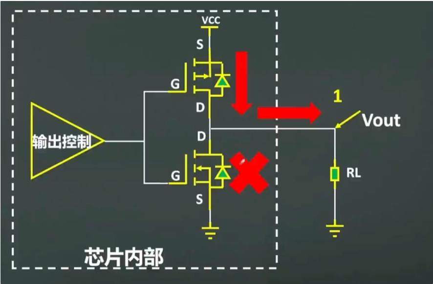

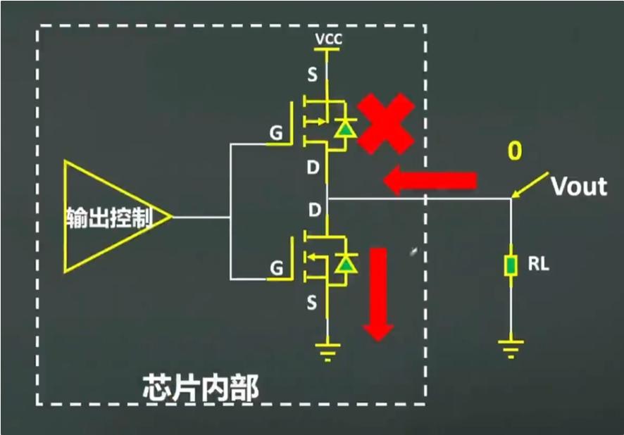

推挽输出是指输出端口通过一个晶体管的开关来控制电平状态,推挽输出可以实现高电平和低电平两种状态
输出高电平时,NPN型晶体管导通,PNP型晶体管截止,呈现向外推的形式,为推
输出低电平时,PNP型晶体管导通,NPN型晶体管截止,呈现向回挽的形式,为挽
优点:
  • 输出高低电平、电源电压基本没有压差
  • 高低电平驱动能力较强,一般数字芯片推挽,输出IO口驱动电流最大可到20ma
  • 电平切换速度快
缺点: 不支持线与(指俩个输出不可以接到一起)

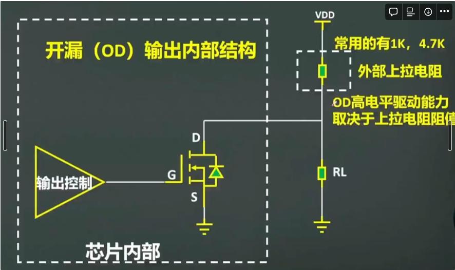

3.2 开漏输出
输出端口通过一个晶体管的开关来控制电平状态,但与推挽输出不同,开漏输出只能实现低电平状态,而不能直接输出高电平。
开漏输出的原理是,在输出端口接入一个NPN型晶体管,它的集电极连接到输出端口,发射极接地。当需要输出低电平时,晶体管导通,输出端口接地,形成低电平;当需要输出高电平时,晶体管截止,输出端口处于悬空状态,即高阻态。为了实现完整的输出功能,开漏输出通常需要结合外部上拉电阻。当输出端口处于高阻态时,外部上拉电阻将输出端口拉高至所需的高电平。因此,开漏输出可以通过控制晶体管的导通和截止来实现低电平输出,而高电平输出则由外部上拉电阻提供。开漏输出常用于多路设备共享总线的情况下,如I2C、SPI等通信协议中。通过多个开漏输出端口的组合,可以实现多路设备对总线的控制,同时避免输出冲突和电平干扰。
优点:
  • 可实现电平转换,输出电平取决于上拉电阻电源
  • 可以实现IO的线与
缺点:
  • 高电平的驱动能力差,取决于外部上拉电阻
  • 电平切换速率取决于外部上拉电阻

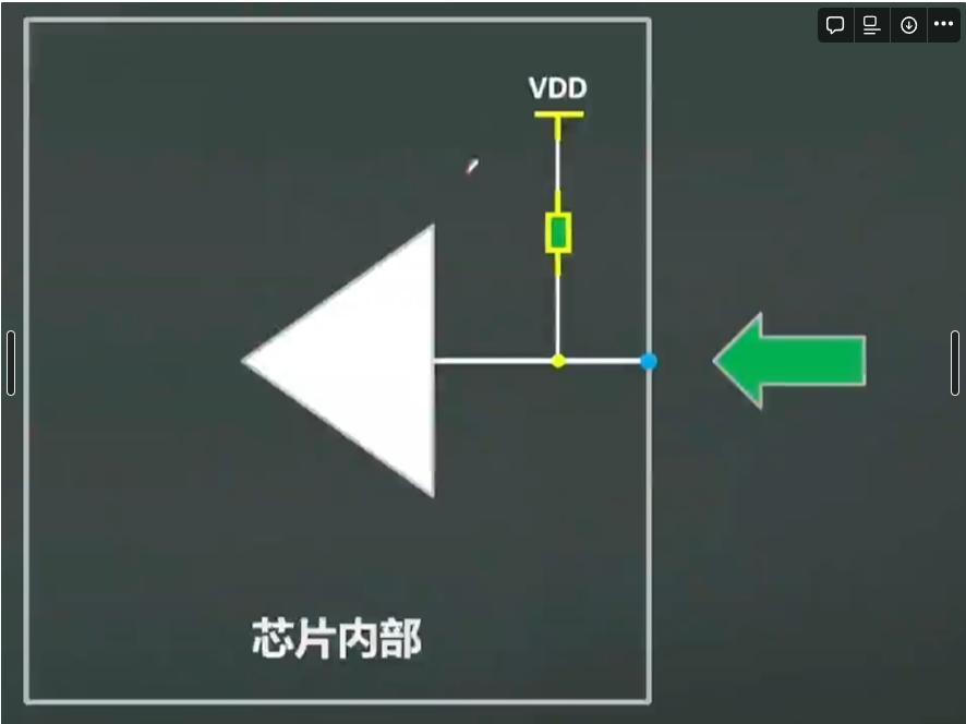

4. 输入4.1 上拉输入
是指芯片输入引脚通过电阻接到电源电压

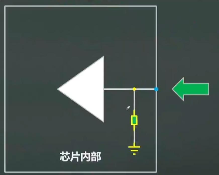

4.2 下拉输入
指芯片输入引脚通过电阻借到参考0电平

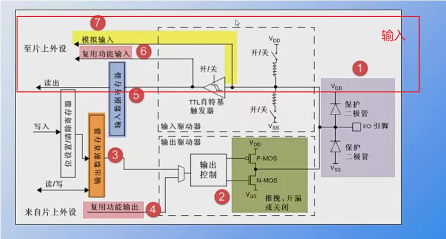

5. 野火的STM32 GPIO电路设计
我们主要看一下他这个推挽、开漏输出的设计,N-MOS晶体管导通,P-MOS晶体管截止,呈现向外推的形式,为推,P-MOS管截止,N-MOS导通,为挽。 当为开漏状态时,只需要N-MOS管,当需要输出低电平时,晶体管导通,输出端口接地,形成低电平;当需要输出高电平时,晶体管截止,输出端口处于悬空状态,即高阻态。
