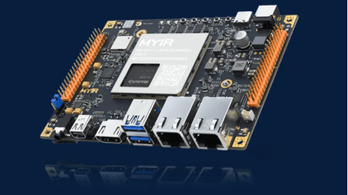

一、硬件平台与系统环境
1. 硬件架构
处理器:RK3576 (8nm制程)
NPU:独立6TOPS算力(INT8),支持TensorFlow/PyTorch模型加速
GPU:Mali-G52 MC3,支持4K视频编解码
外设支持:
视频输入:3×MIPI-CSI接口(可扩展12路1080P摄像头)
存储:8GB LPDDR4X + 64GB eMMC
2. 系统环境配置

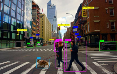

2. 可视化结果
