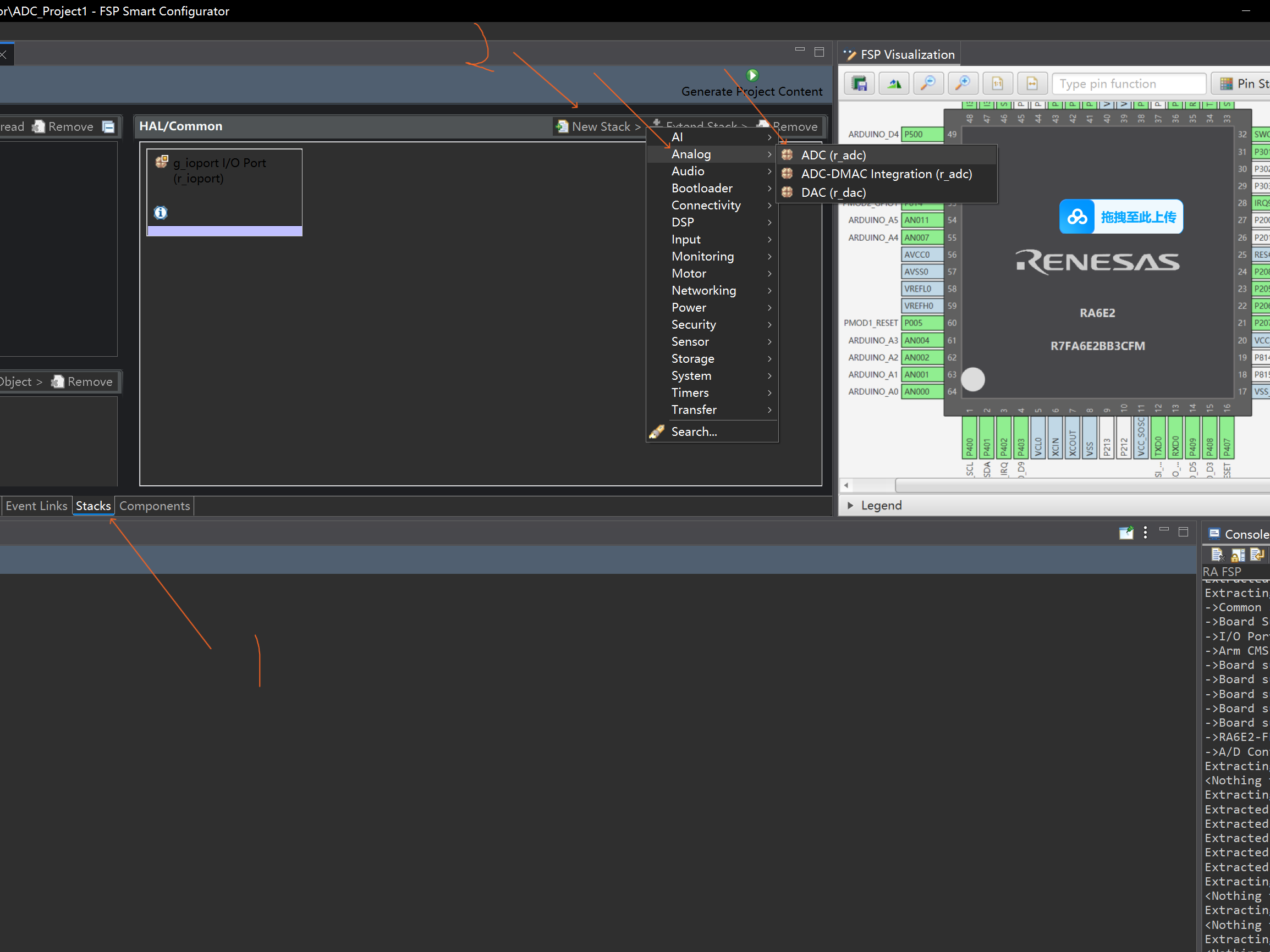

  • 配置工具 : Renesas Advanced Smart Configurator
2.2 环境配置步骤

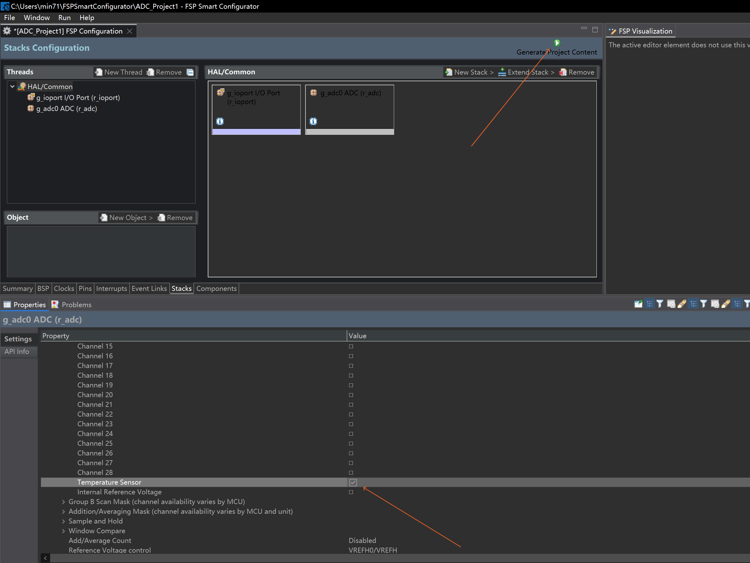

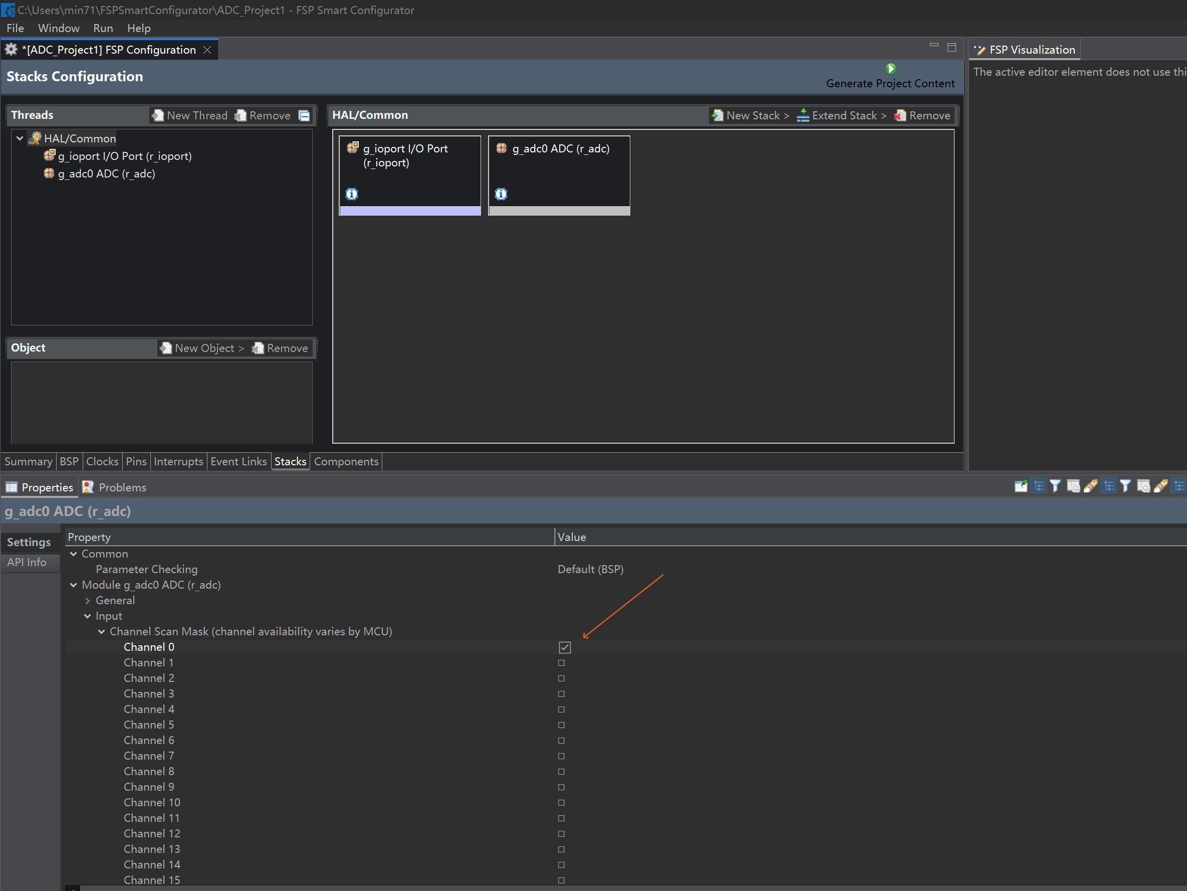

  2. 配置ADC模块:
    • 选择ADC通道0
    • 设置12位分辨率
  3. 生成工程代码并导入Keil MDK

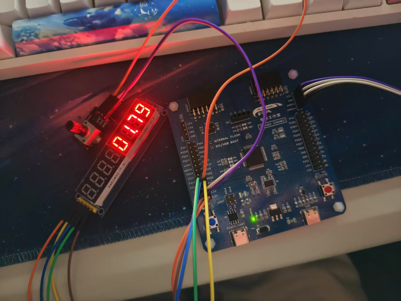

3.3 实物演示
  • 系统整体连接照片
  • 功能演示视频
实物演示
