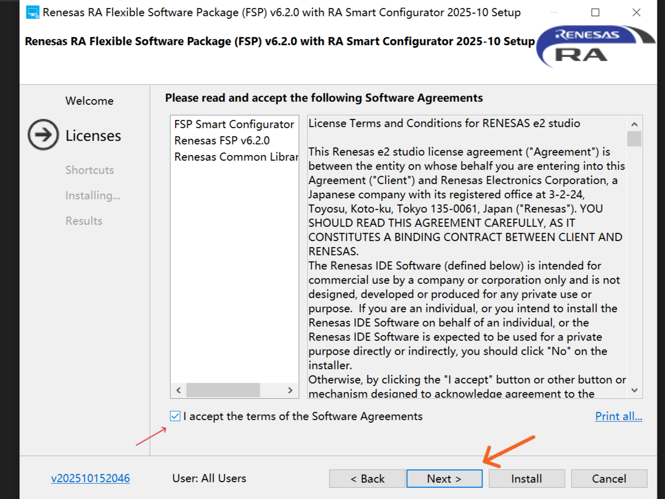

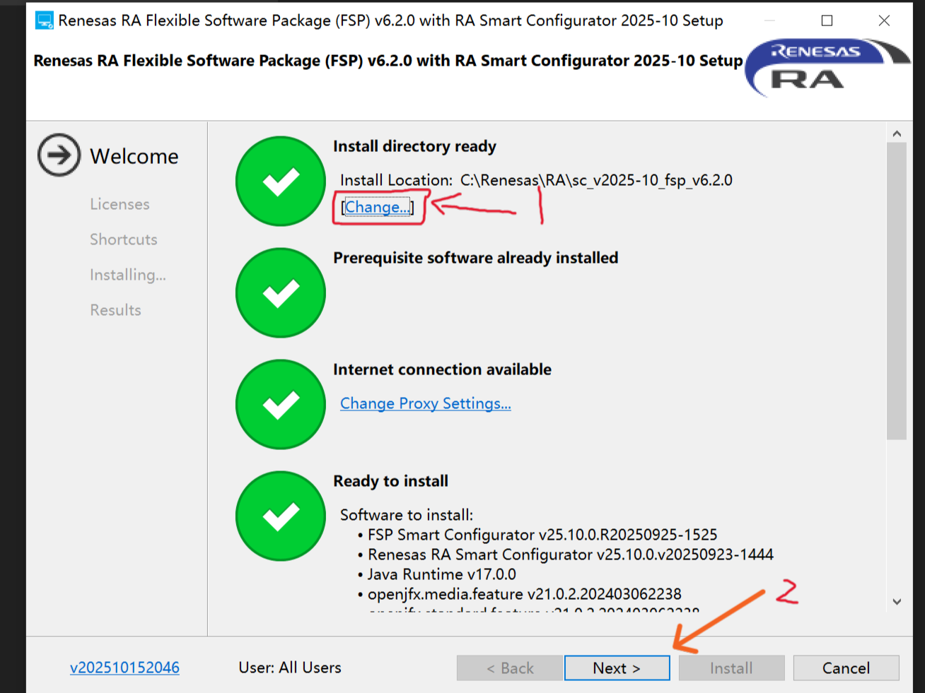

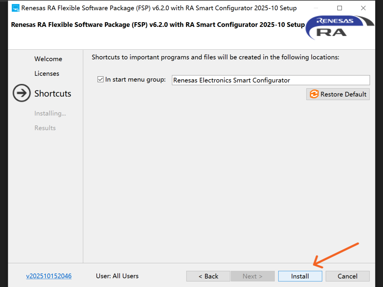

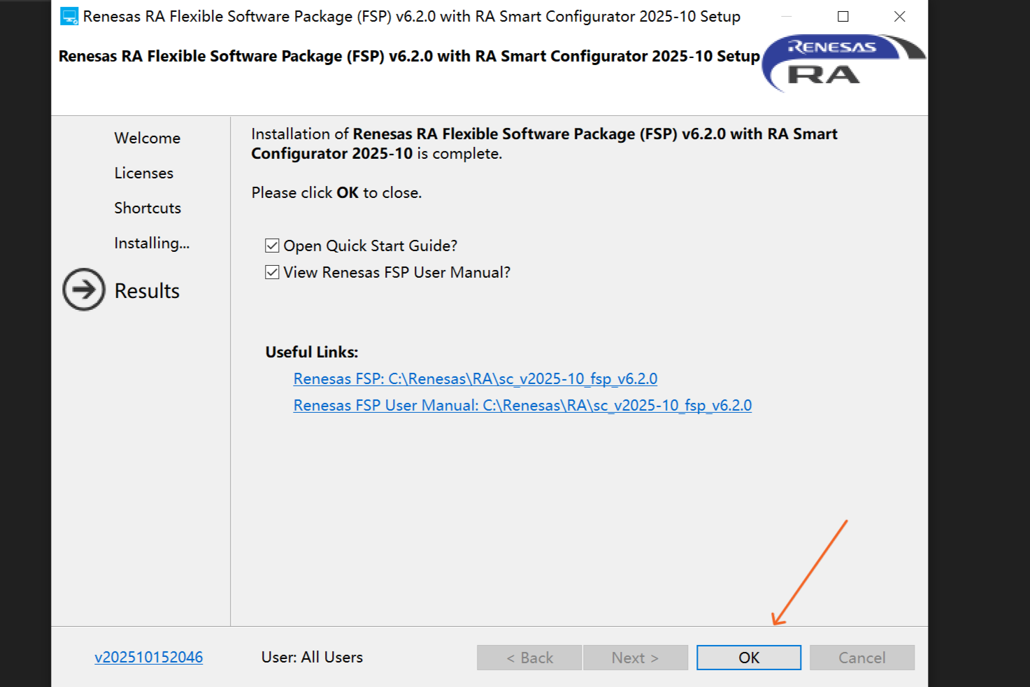

  • Step 2: 安装e2 studio 下载地址:https://github.com/renesas/fsp/releases E2 Studio是开发的核心,包含了HAL库、RTOS、中间件、图形化配置等。
  • 操作步骤:

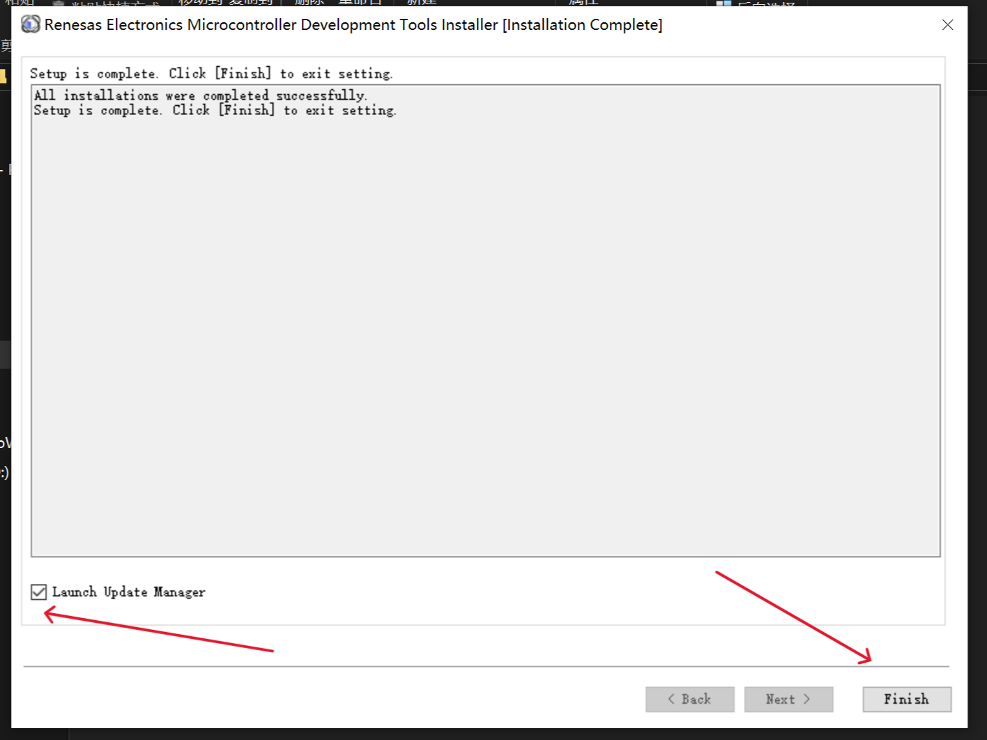

    e2 studio 安装完成!

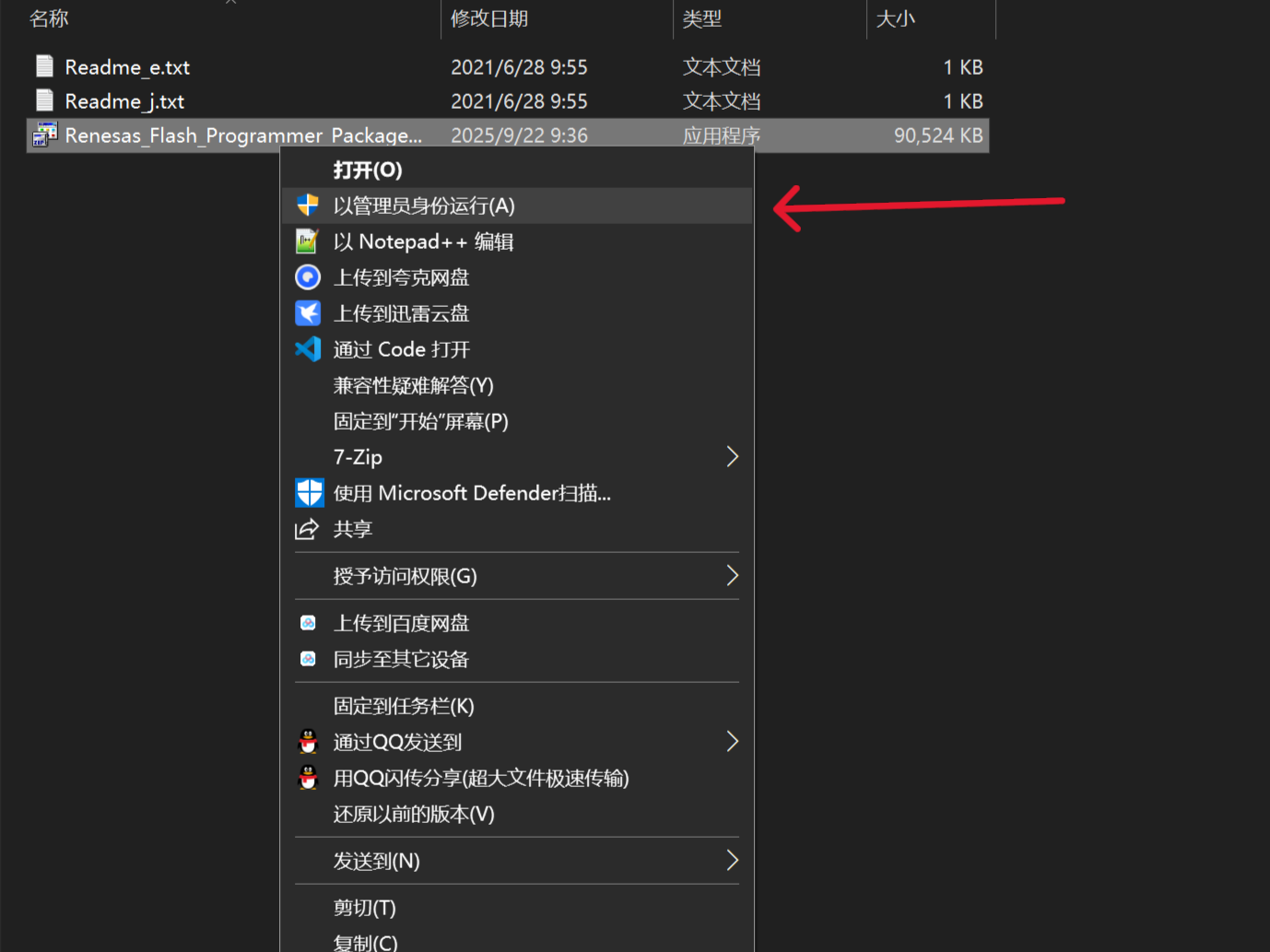

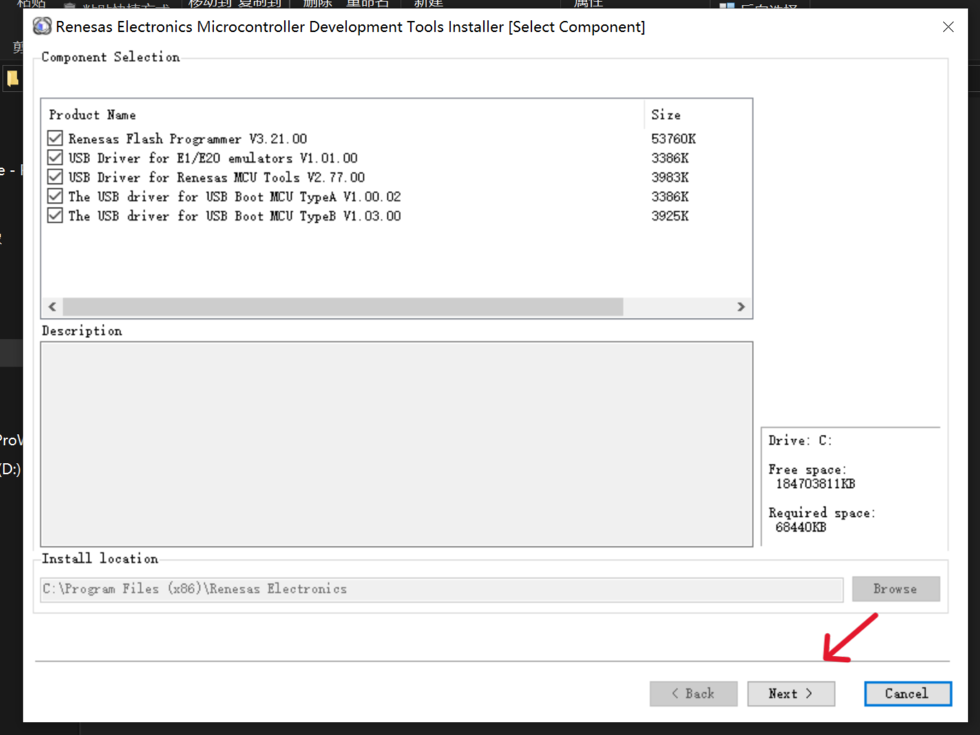

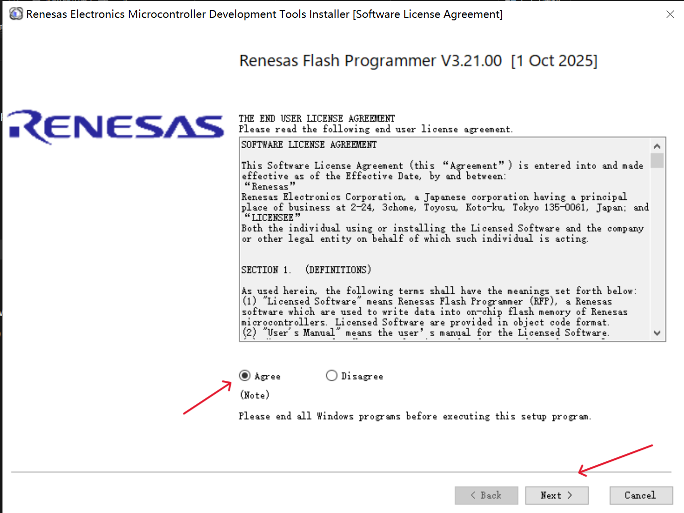

  • Step 3(可选): 安装RFP,用于串口烧录程序。
    步骤:
    RFP 安装完成!

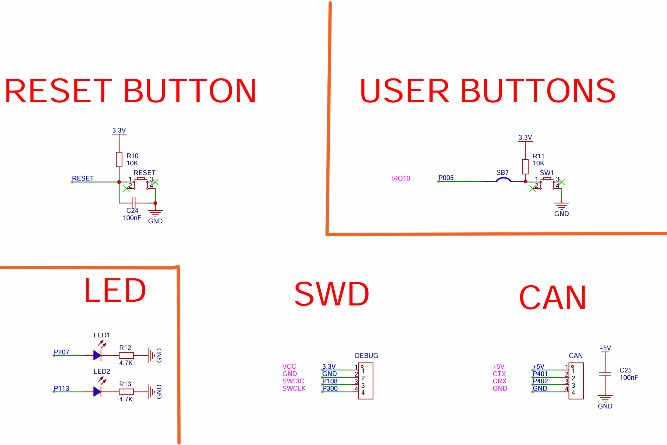

1. 硬件电路分析
  • LED电路: 查阅原理图,得知LED1、LED2分别连接在 P207、P113 引脚上,高电平点亮。
  • 按键电路: 查阅原理图,得知 USER BUTTONS 连接在 P005 引脚上,按下时为低电平

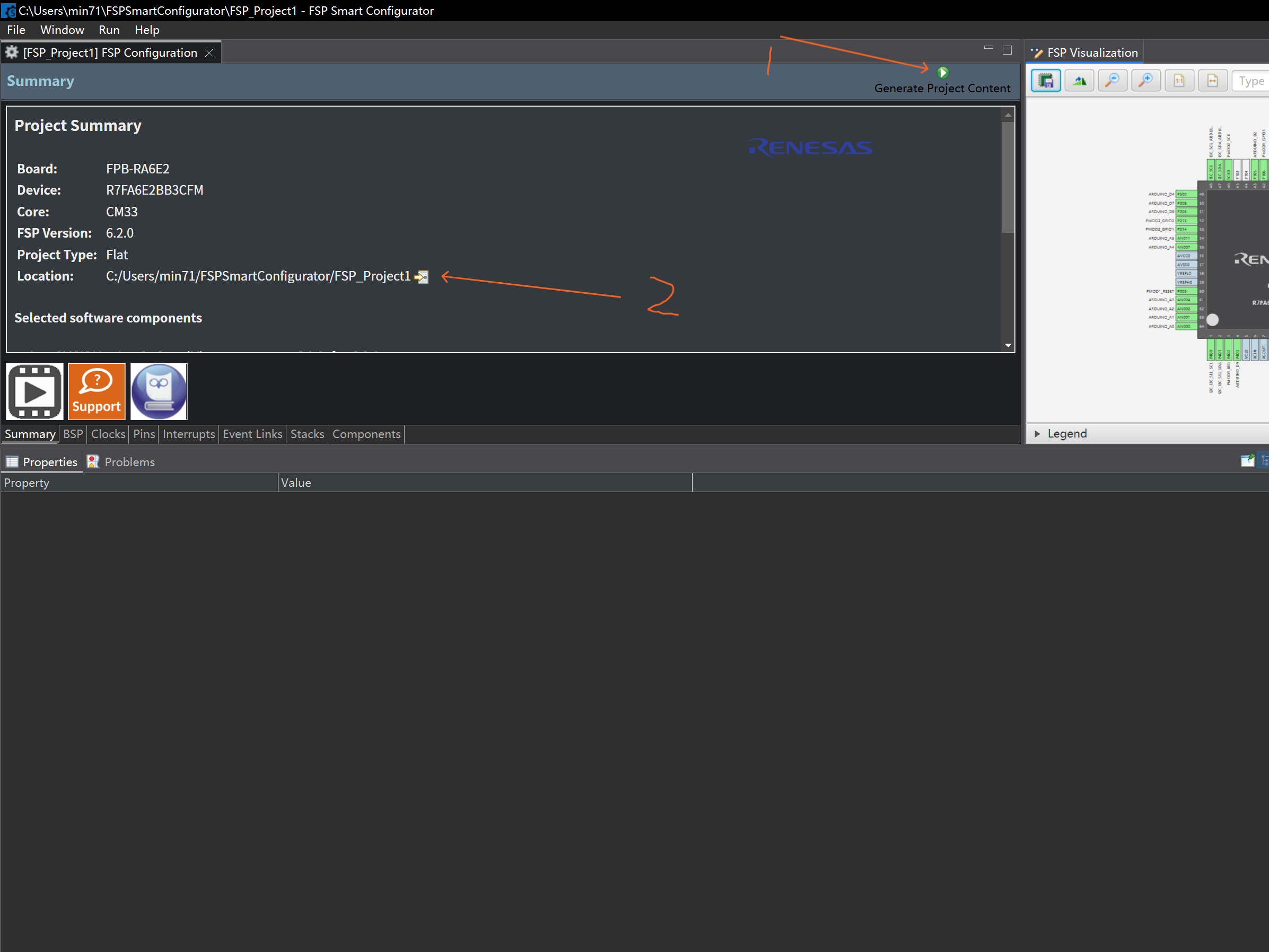

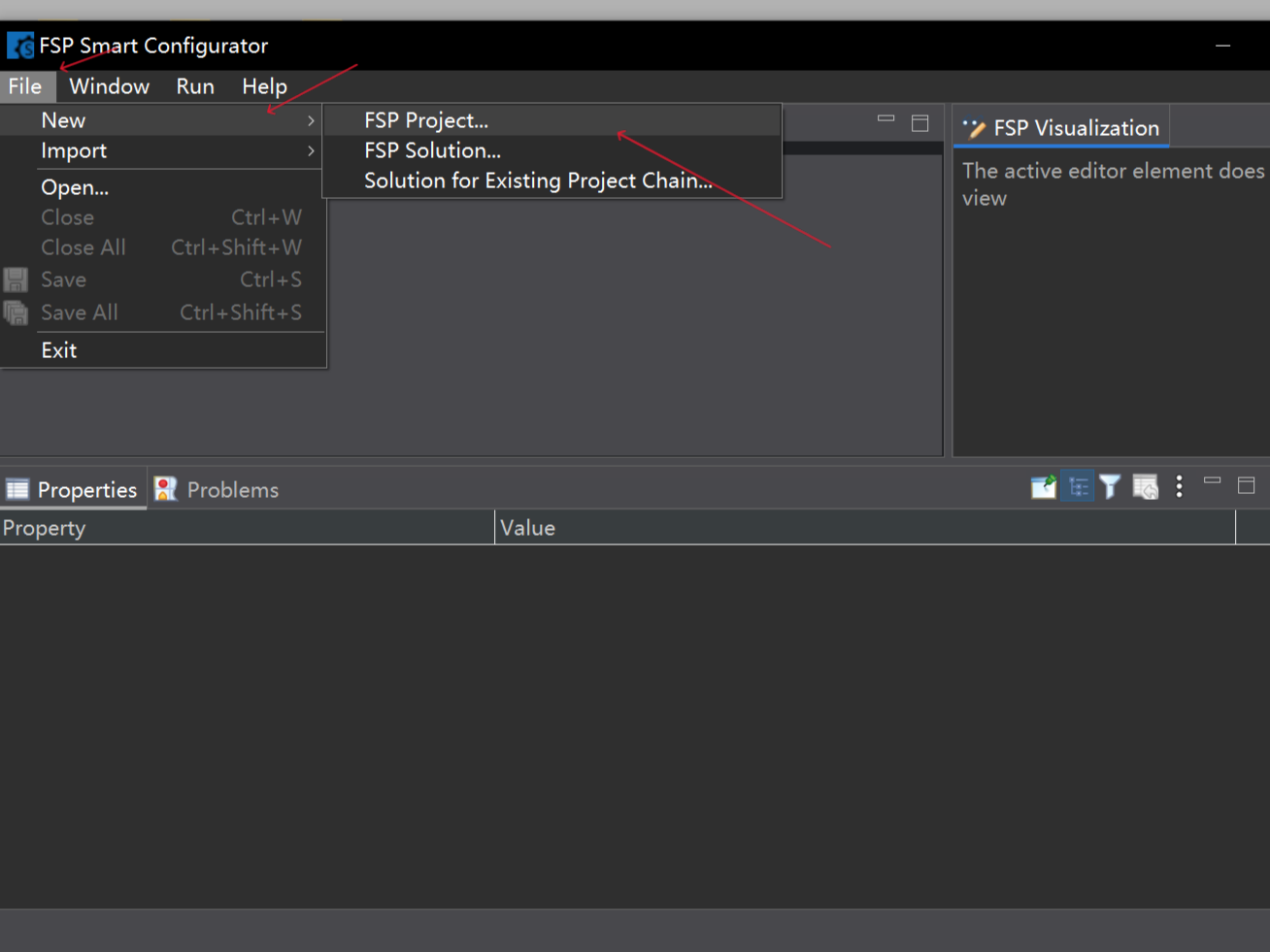

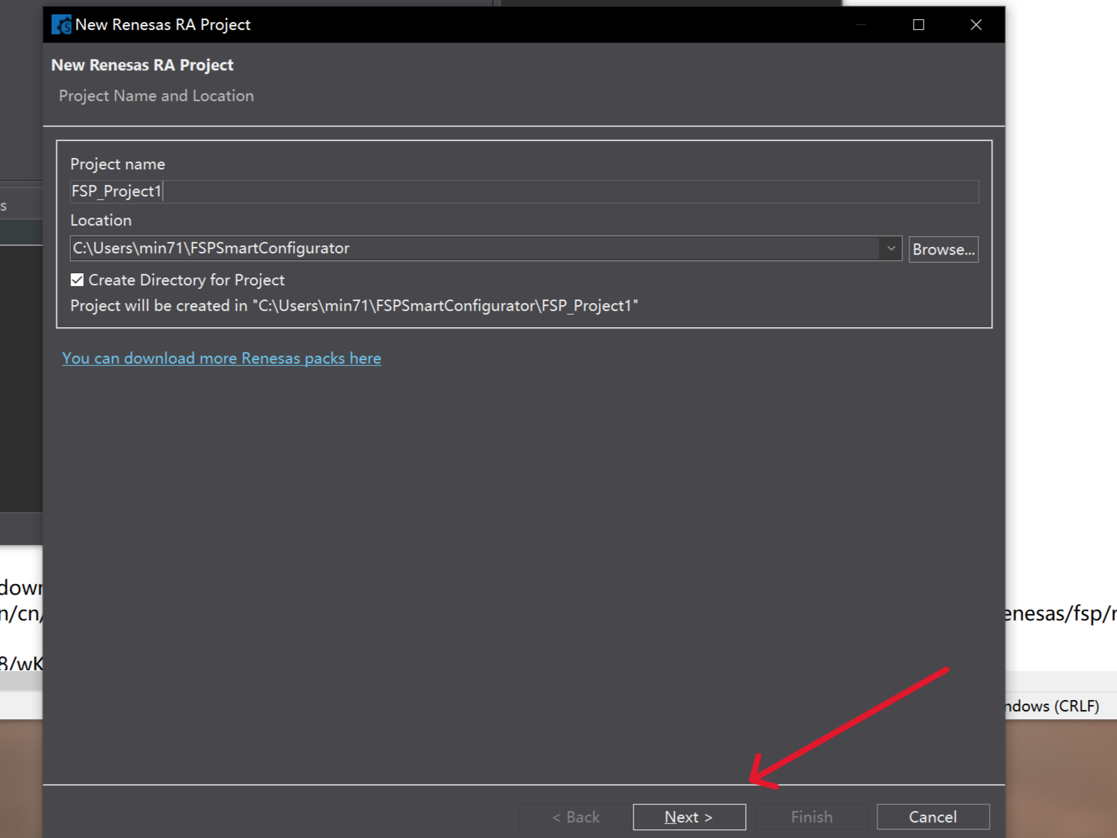

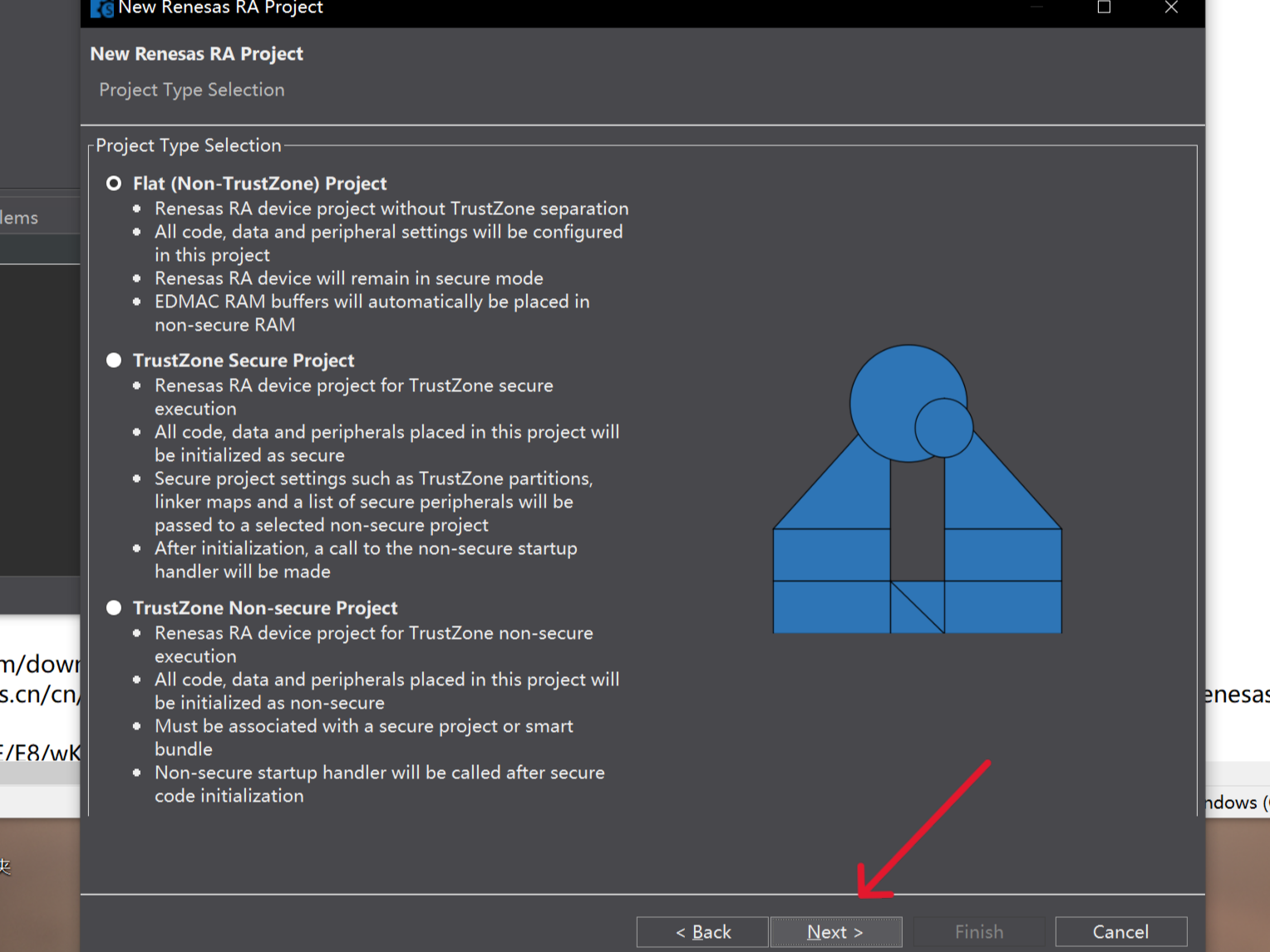

2. 使用e2 studio配置工程
  • 创建新工程: 打开Renesas RA Smart Configurator,选择“New Project"
    自定义名字并选择存放位置,然后下一步。
    选择芯片型号及IDE
    一路下一步

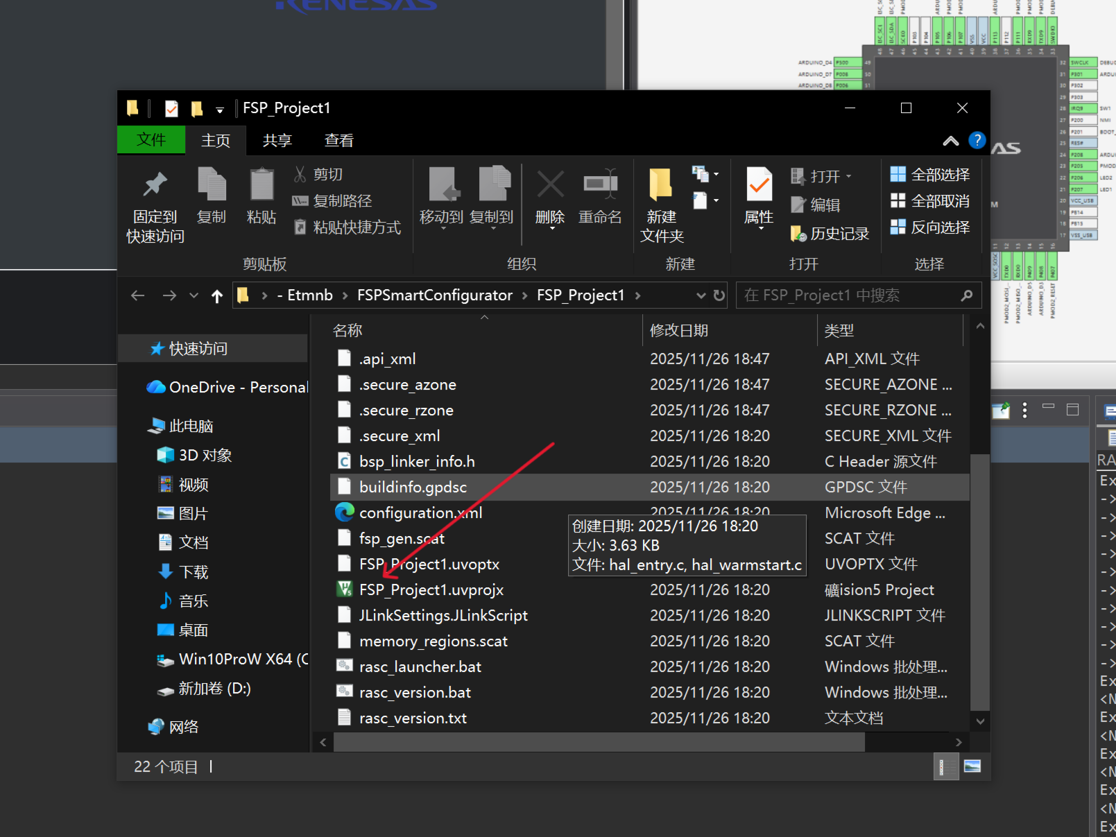

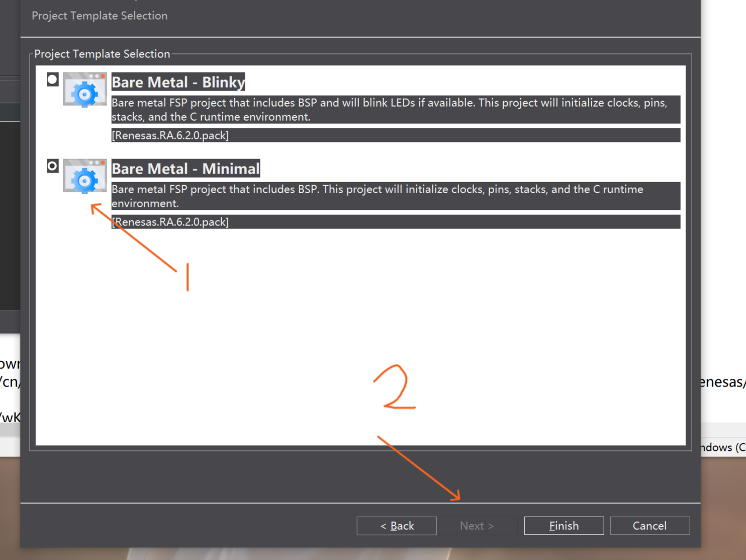

选择最小版即可,然后下一步
先点击1处,再点击2处

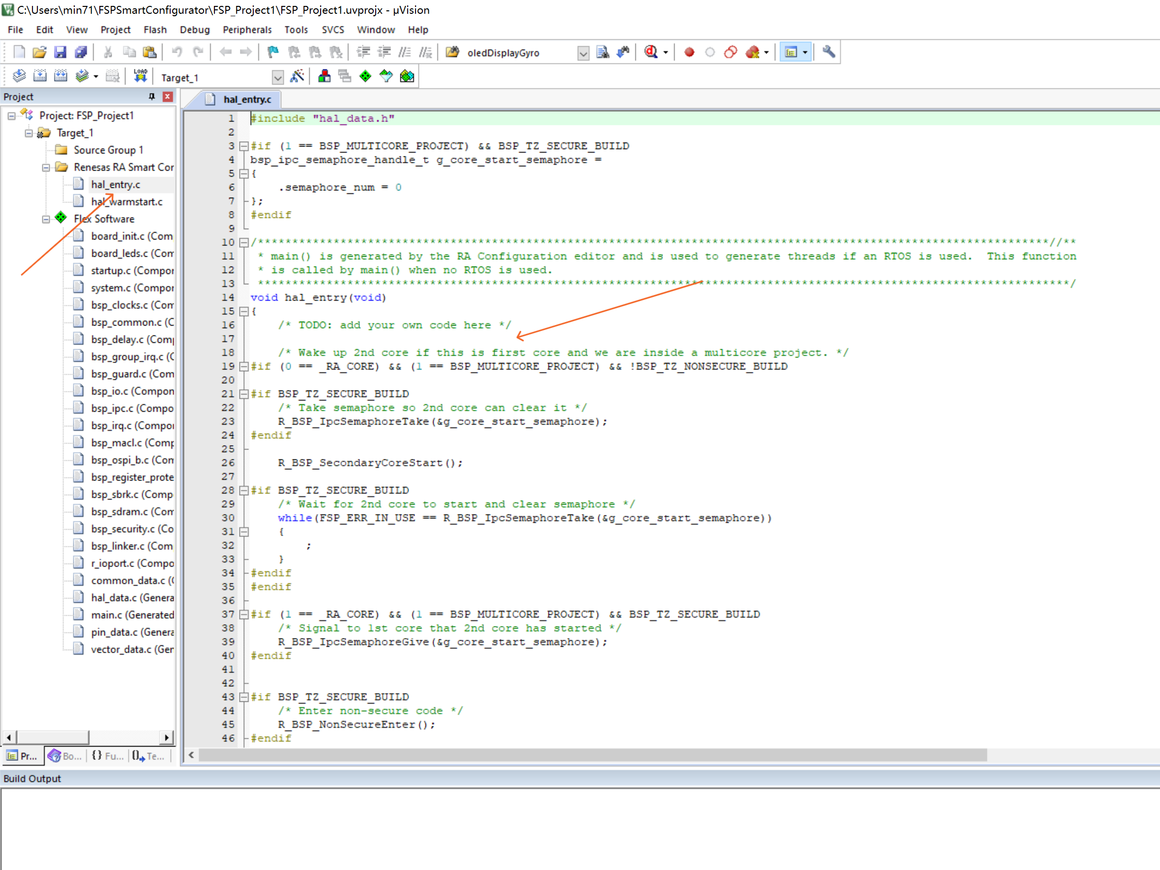

打开Keil工程
3. 编写应用代码
在生成的工程骨架中,找到 hal_entry.c 文件,在 hal_entry() 函数中 /TODO: add your own code here/ 后添加主程序 编写主循环逻辑。0-8.png

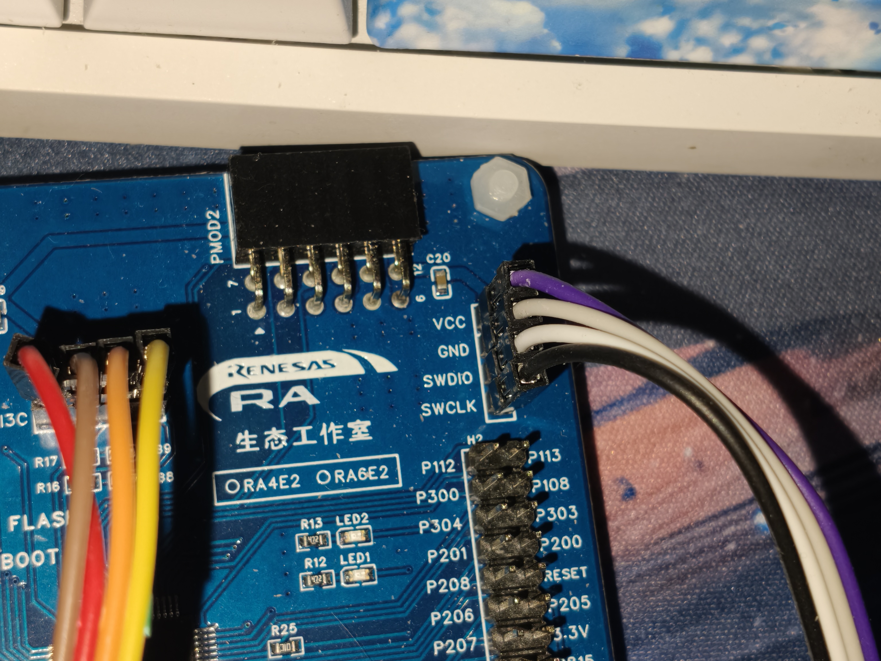

四、 烧录方式一:使用DAP-Link调试器烧录 (Keil)
DAP-Link方式支持烧录和在线调试,是开发阶段的主要方式。
1. 硬件连接
  • 将调试器按针脚依次连接到开发板的 “ DEBUG”

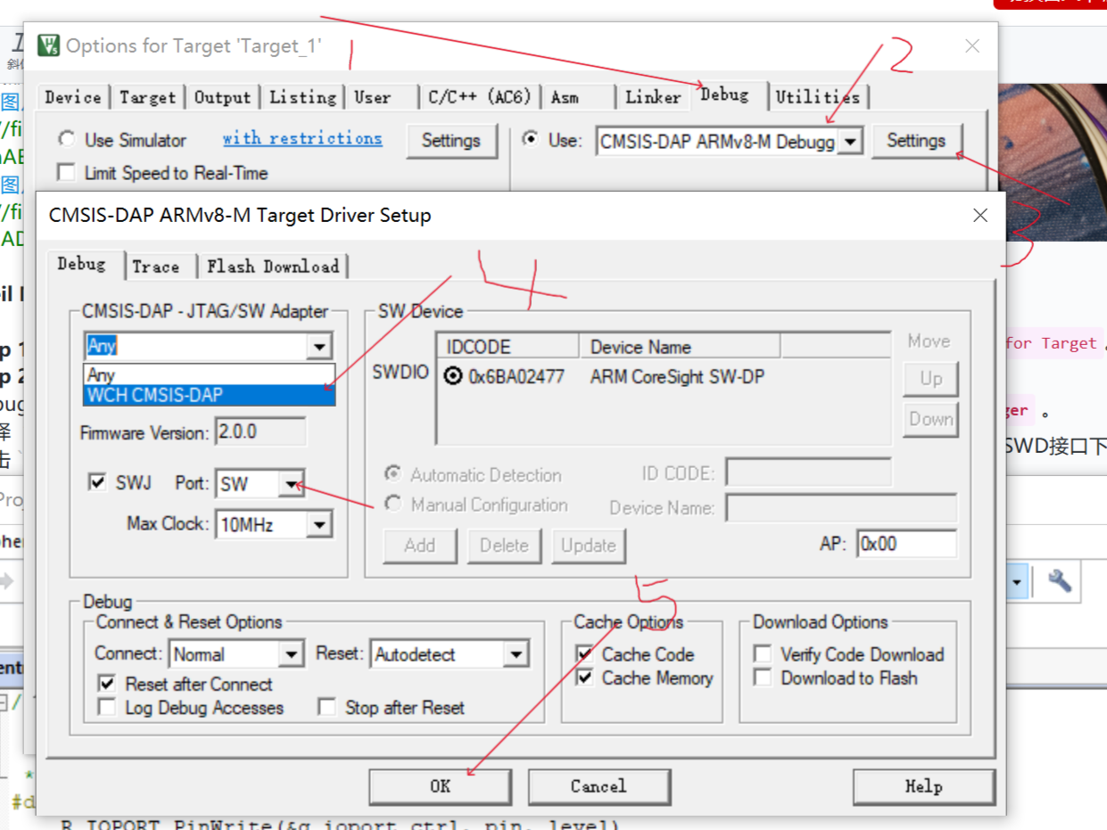

2. Keil MDK配置与操作
  • Step 1: 在Keil中打开生成的工程。
  • Step 2: 点击魔术棒按钮进入 Options for Target
    • Debug 标签页:
      • 选择 CMSIS-DAP Debugger
      • 点击 Settings
  • Step 3: 编译工程后,点击 Load (Ctrl+F5) 按钮即可完成烧录,烧录完成后复位即可运行。

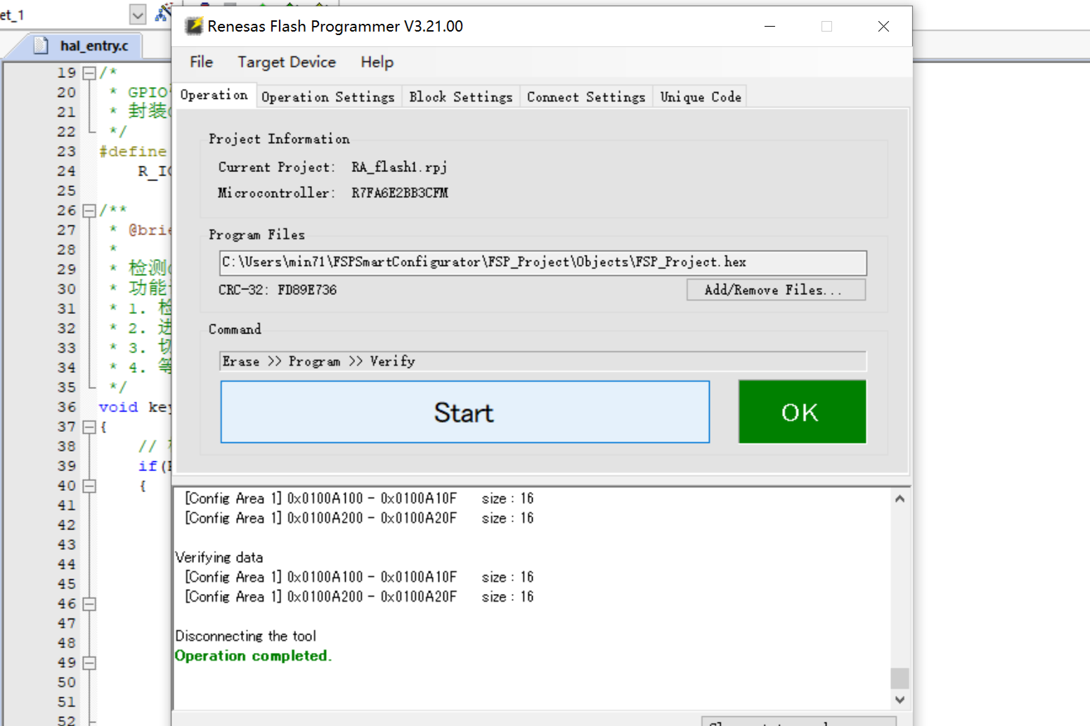

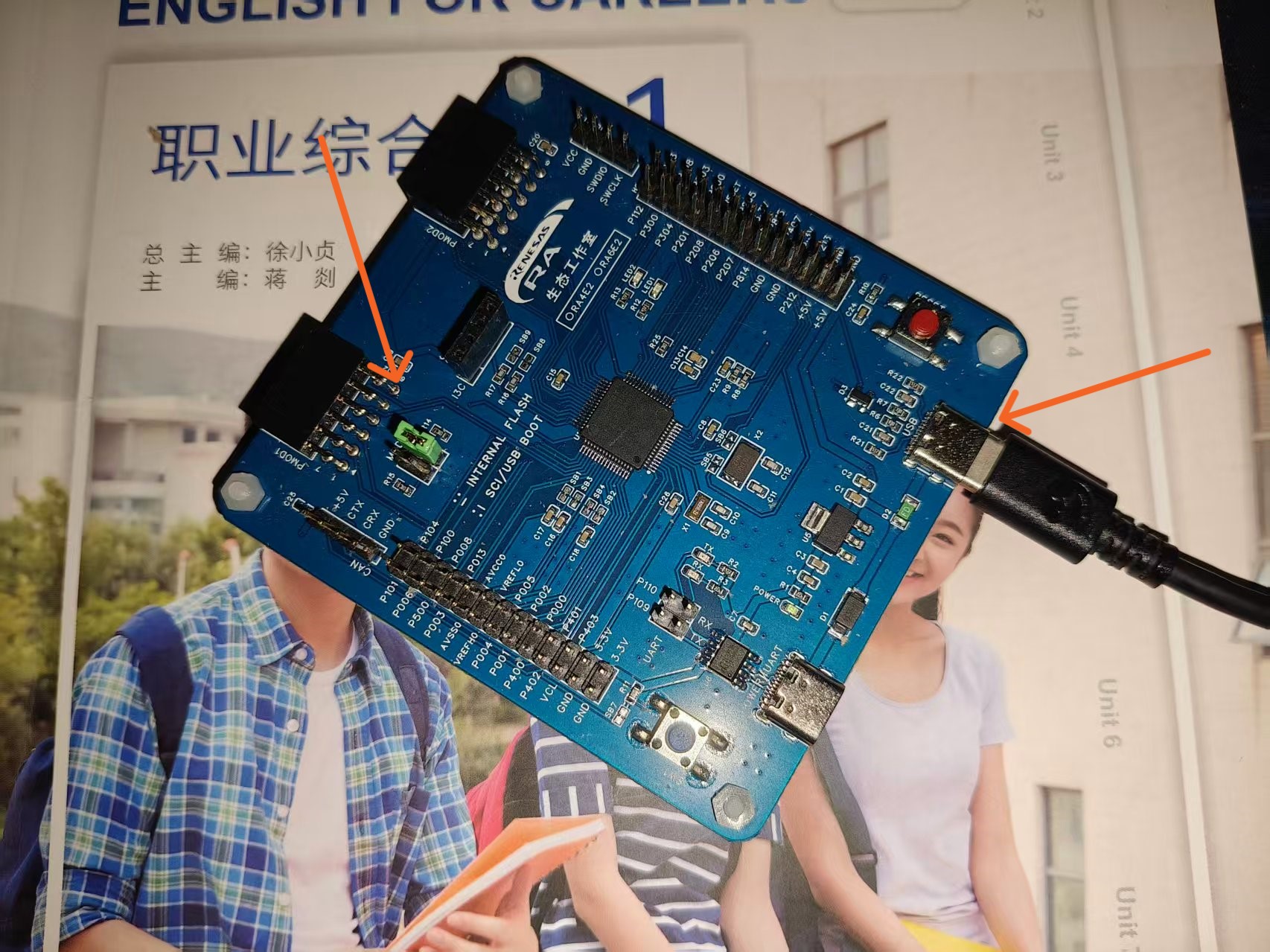

四、 烧录方式一:使用串口烧录 (RFP)
串口烧录是一种简单、低成本的程序写入方式,无需调试器。
1. 硬件连接
  • 使用USB线连接开发板,模式为SCI/USB BOOT

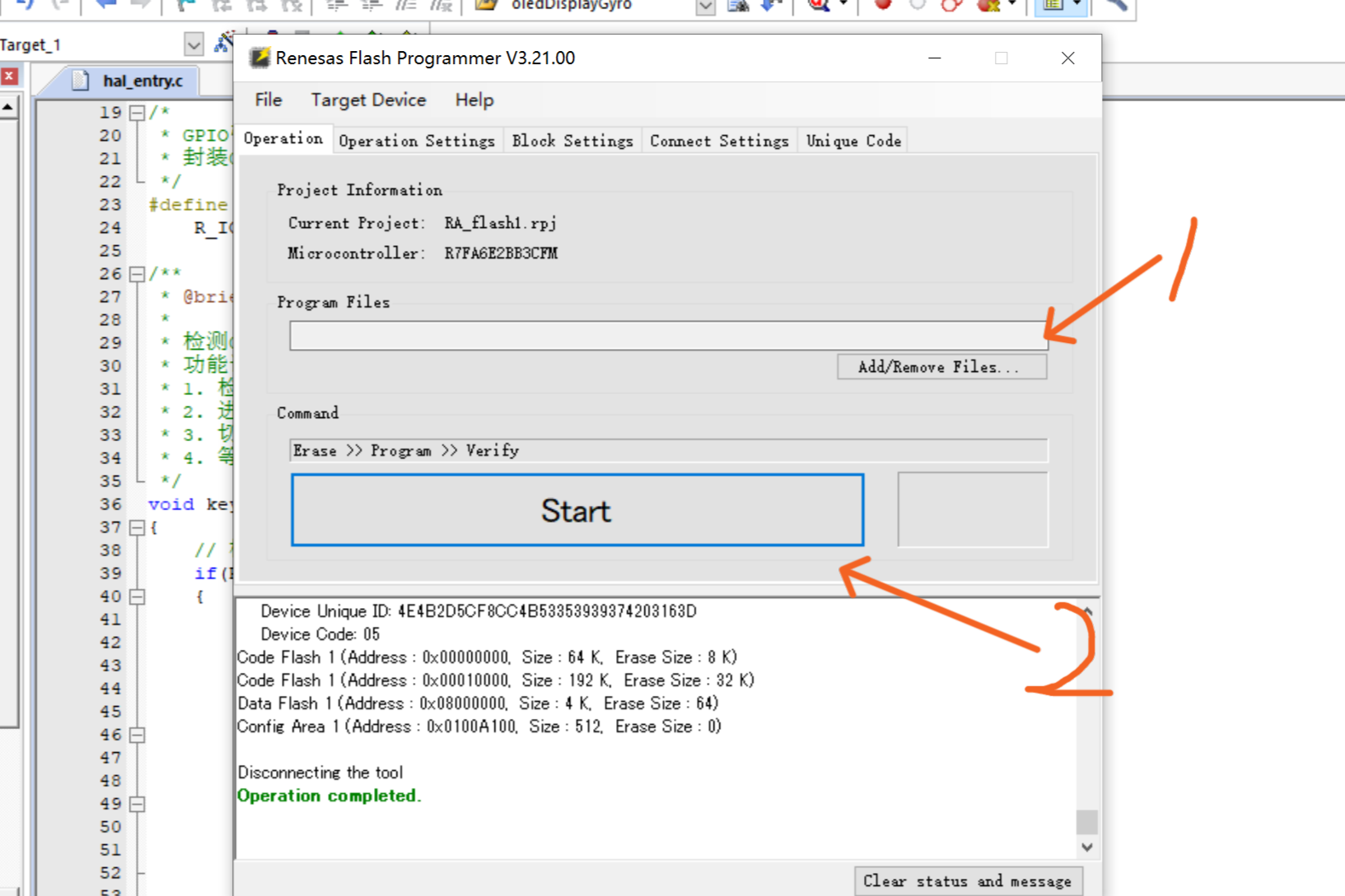

2. 软件配置与操作

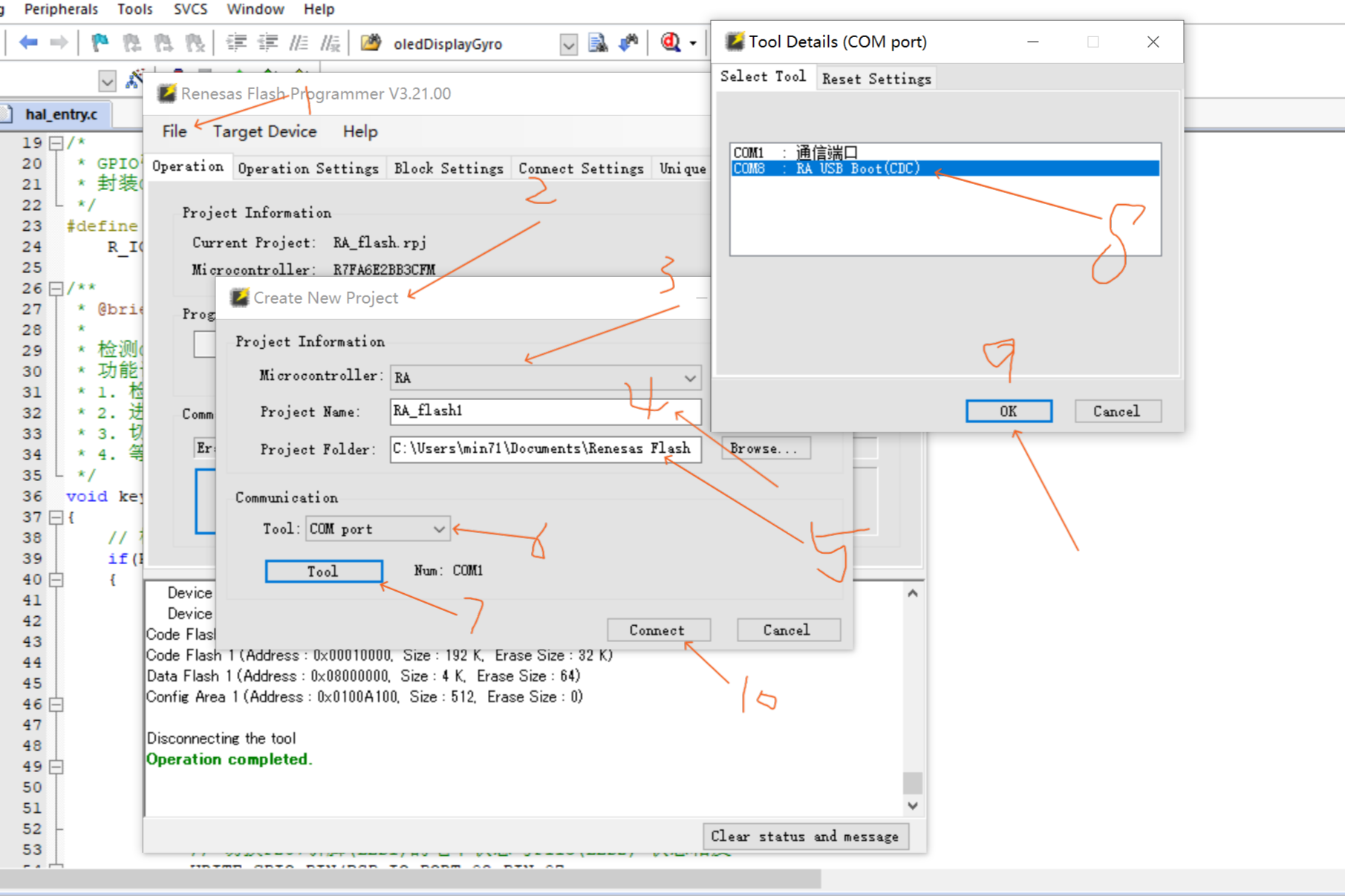

  • Step 1: 打开Renesas Flash Programmer (RFP)。
  • Step 2: 创建新配置。
    • MCU Family: RA
    • MCU Group: RA6E2
    • Communication Interface: UART
    • Port: 选择PC识别到的COM口(如COM3)
    • Baud Rate: 115200
  • Step 3:Programming标签页,选择要烧录的 .hex.mot 文件(Keil编译后在Objects文件夹内生成)。
  • Step 4: 确保开发板处于 复位状态 (按下RESET按钮),点击 “Start” 开始烧录。烧录成功后会有提示,取下跳线帽,按下复位,程序即可运行。
