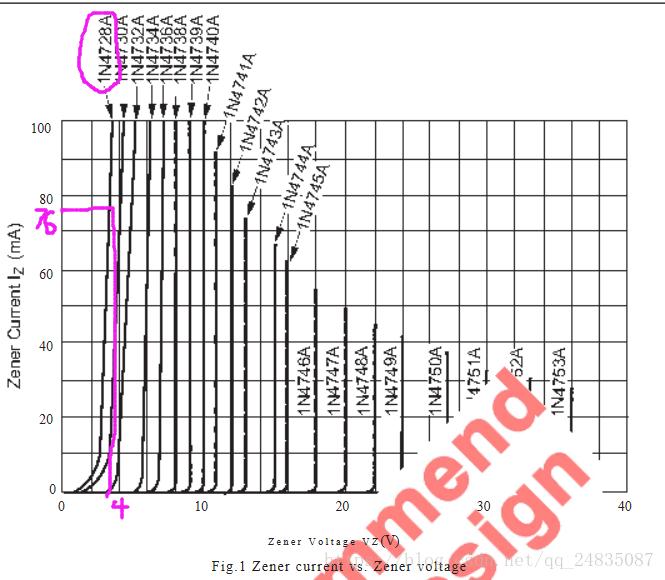

稳压二极管真的可以稳压吗
稳压二极管是在反向击穿时,在一定的电流范围内(或者说在一定功率损耗范围内),端电压几乎不变,表现出稳压特性。这句话透露了两个意思:
  • 稳压二极管要反向接入电路
  • 必须在一定范围内(达到Iz)工作才能稳压
这时候就必须了解下稳压二极管的主要参数:
  • Vz— 稳定电压。指稳压管通过额定电流时两端产生的稳定电压值。该值随工作电流和温度的不同而略有改变。由于制造工艺的差别,同一型号稳压管的稳压值也不完全一致。
  • Iz— 稳定电流。指稳压管产生稳定电压时通过该管的电流值。低于此值时,稳压管虽并非不能稳压,但稳压效果会变差;高于此值时,只要不超过额定功率损耗,也是允许的,而且稳压性能会好一些,但要多消耗电能。
  • Rz— 动态电阻。指稳压管两端电压变化与电流变化的比值。该比值随工作电流的不同而改变,一般胜作电流愈大,动态电阻则愈小。例如,2CW7C稳压管的工作电流为5mA时,Rz为18Ω;工作电流为1OmA时,Rz为8Ω;为20mA时,Rz为2Ω ; > 20mA则基本维持此数值。
  • Pz— 额定功耗。由芯片允许温升决定,其数值为稳定电压Vz和允许最大电流Izm的乘积。
  • Ctv— 电压温度系数。是说明稳定电压值受温度影响的参数。
  • IR— 反向漏电流。指稳压二极管在规定的反向电压下产生的漏电流。
这里主要关注三个参数 Vz、Iz、Pz,这个在数据手册中都能查到,这里我们拿1N4728A举例,该管Vz=3.3V,Iz=76ma,Pz=1000mw。
好不容易找到的Vz-Iz图,由图可见当电流为76ma时,电压大约是3.3V,当电流继续增大,V变化很小。
所以对于这个管子,如果想利用它将电压稳定到3.3V,对电流I要求是76ma=
