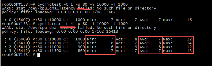

  • 测试
    • cyclictest -t 1 -p 80 -i 10000 -l 10000
    • cyclictest -t 4 -p 80 -i 10000 -l 10000
    • 相关参数描述
      • -t 指定创建的实时线程数
      • -p 指定线程优先级, 实时进程[0,99],数值越大优先级越高
      • -i 中断间隔 us
      • -l 循环测试次数,值越大统计越准
      • Min: 最短响应时间
      • Avg: 平均响应时间
      • Max: 最大响应时间
    • 结果阐述
      • 平均延迟8us, 最小7us, 最大9us 想想哪个对我们的意义更大?
        • 当然是最小延迟,它告诉我们系统最快需要多长时间来响应
      • 最大延迟只是在当前指定-l 次数情况下获取的最大延迟,很可能随着统计次数或测试时间增加而增大
      • 平均延迟只是作为一个大概参考,宏观平均

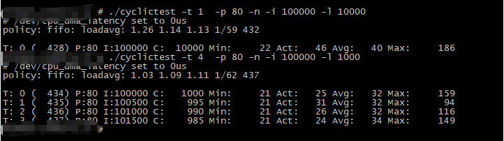

  • 和I.MX6ULL(1 X A7@792M)的对比
    • 从测试结果可以看出T153实时性要明显高于I.MX6ULL
    • 另外需要注意上述测试无论是T153还是I.MX6ULL均是在系统启机后空载情况下的测试数据,若CPU满载情况下数值会发生什么变化,这个留给读者自行验证
