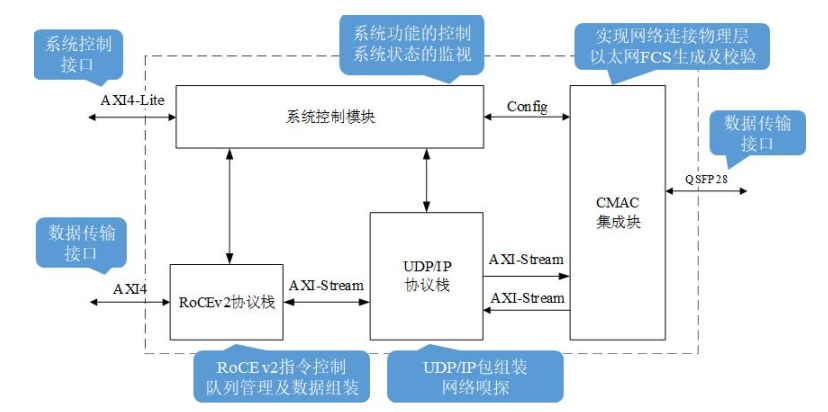

如图 1 所示。 它通过 QSFP28 接口连接上位机进行数据传输; 通过 AXI-Lite 接口进行
系统控制; AXI4 接口进行数据传输。 在系统内部, 根据功能划分为系统控制模块、 融合以太
网协议栈、 以太网协议栈和 CMAC 集成块。
