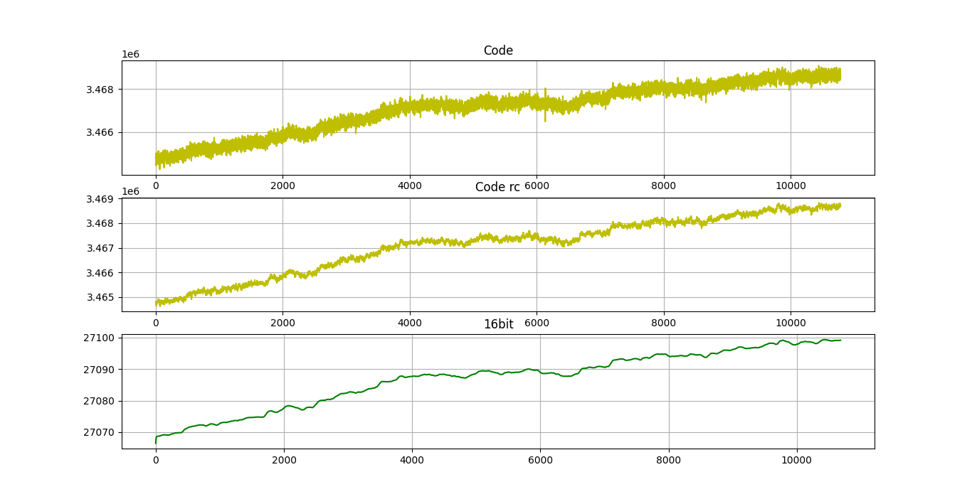

请教 CS1259B 的有效位数能达到多少位?
我们购买了几片 CS1259B ,想使用差分方式测量电压。
在我们的测试中,测量干电池的电压,测量结果有 9-10 bit的变化。算上符号位,16bit 的测量精度都没达到。
另外还有一个问题是,经过数据处理滤除这些波动后,经过10分钟左右的数据采集,测量结果有一个更大偏差,先降低,然后升高。
如下图,这是一次每秒采样 4 次,共大约 10700 次采样的数据趋势图。第一条曲线是原始 adc 码值,第三条是除 128 以后的(舍去了7bit 以后),但是经过 40 分钟后,采样值一种在上升,不能稳定下来。
希望有技术帮忙分析一下,问题可能出在哪儿。
600+ 的浏览量了,就是官方技术讲一下吗?
以上是使用差分方式测量的结果,然后换成单端方式,负输入端配置接地,正输入端接干电池正极,这种用法还稳定点儿。但是仍然有 9-10 bit 的波动。
这个芯片使用有啥讲究吗?

芯片在2.35V 参考、40Hz 速率、128 倍增益下 19.5bits 有效位,有具体的寄存器配置数据吗,可以找销售联系我们的FAE沟通解决
