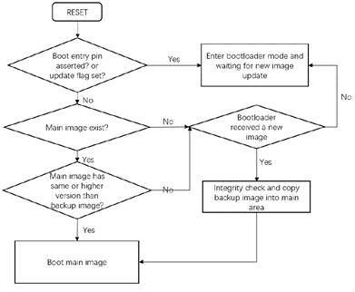

② MCU 复位后代码运行步骤:
图一
步骤:首先进行芯片复位,引脚 BootLoader 功能启用或者 Bootloader 更新标志位置位为真来判断是否需要进行固件更新,我们通常使用后者来实现更新。如果要进行固件更新,则进入 Bootloader 模式并且等待新的映像更新到 MCU 中,如果标志位不为真,则进下一步判断主分区的映像是否存在,如果不存在,则要通过 Bootloader 下载一个新的映像进去。
如果主映像存在,则要判断主映像是否比备份区映像更高或者相同版本。
如果比备份区低版本,则要通过 Bootloader 将备份区的映像下载到主映像中,
如果这一步成功,则进行完整性检查并将备份区映像复制到主映像中,
如果这一步失败,则返回到开启 Bootloader 模式并等待新的映像。
如果在主映像比备份区高版本或者高版本的备份区复制到主映像这两种情况下,我们将通过 Bootloader 去运行目前的主映像中的代码。
在添加 Bootloader 功能时,最关键的部分是如何分配好每个部分的存储区域,从程序最开头地址是先运行 Bootloader 引导程序,这部分主要负责 FW 的更新,对内部 Flash进行擦除写入,对 App 分区内的程序进行版本更新。一般地,Bootloader 可分为单分区和双分区模式,常用的是双分区。双分区程序可分成以下三个部分:App 正在运行的程序部分、App 下载更新部分的程序、Bootloader 的引导程序。下载时的应用程序映像和引导加载程序代码在 FLASH 中共存。

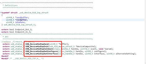

首先要另外开发一个 USB 通道,进行 Firmware 文件的接收、发送,以及实现设备与上位机的通信,创建一个带有 USB IAP 功能的头文件,可使用 Bus Hound 对设备发送数据来进行通道的验证。所需要用到的函数如下图所示:
图二
具体代码可以参考 LPC55 系列的 MCU,该系列的 SDK 中有 USB HID Generic 的例程,该例程是一个完整的通道,可以实现与 Bus Hound 的上位机通信过程。
在具体项目中,我们需要按照客户的需求来实现升级,所以要定制一个专有的协议,专门配置上位机软件的各种命令。上位机 APP 通常由客户开发,我们只需按照协议来完成通信接口即可。

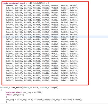

这部分代码包含:USB 通道代码(专门用于上位机通信)、读写内部 Flash 、Firmware 数据包解析函数(负责数据包的处理以及实现所需的通信命令)、数据包校验CRC(校验数据包的完整性)等。
下图为数据包 CRC 校验表:
