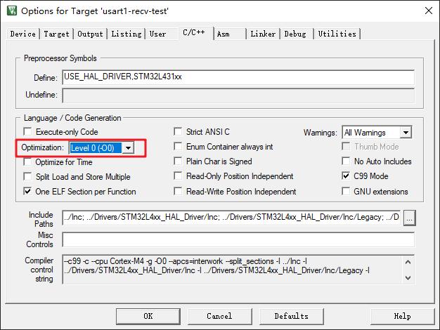

2. 测试代码与优化等级编写如下测试代码:
  • float a = 5.625;
  • float b = 5.625;
  • float res_add, res_sub, res_mul, res_div;
  • res_add = a + b;
  • res_sub = a - b;
  • res_mul = a * b;
  • res_div = a / b;
  • printf("res_add = %frn", res_add);
  • printf("res_sub = %frn", res_sub);
  • printf("res_mul = %frn", res_mul);
  • printf("res_div = %frn", res_div);
❝使用这段测试代码,「编译器优化等级推荐设置为-O0」,否则聪明的编译器会直接将结果计算出来编译到程序中,我们就没法研究了。❞

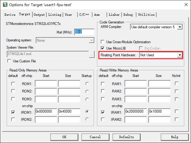

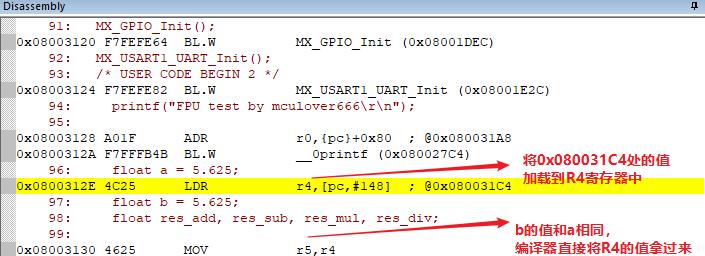

3. armcc测试结果这节我们验证是否ARM使用 fplib 库来计算浮点数,在设置中关闭FPU:
使用MDK编译之后,进入调试模式查看反汇编结果。

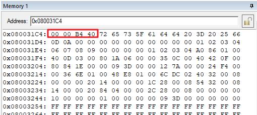

在反汇编中可以看到,变量a是float类型,所以编译器分配了一个寄存器用于存储值:

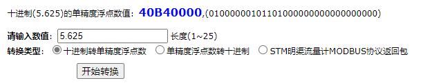

查看0x080031C4处的值,小端存储模式下(低位在低地址),变量a的值是0x40B40000,存储方式符合IEEE 754标准。

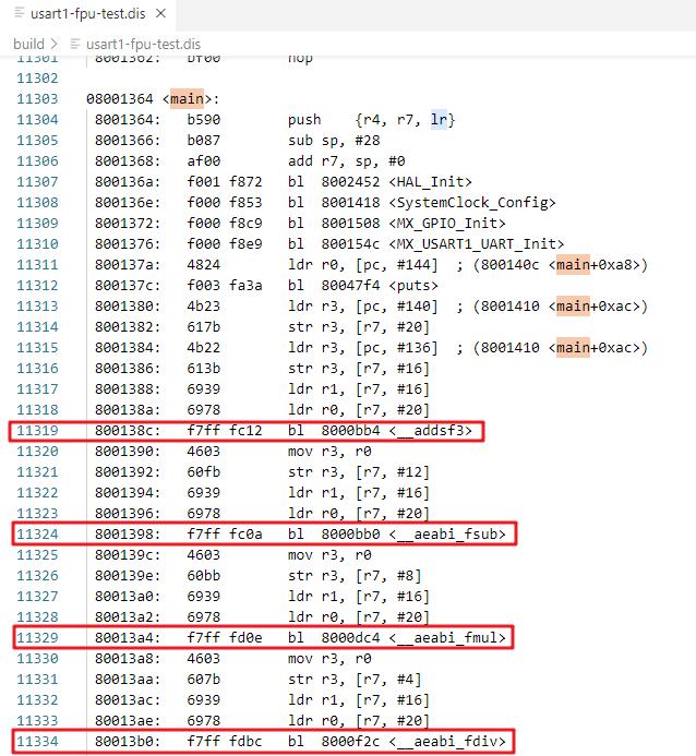

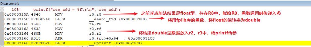

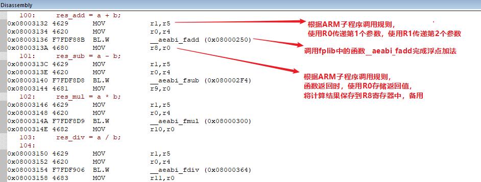

再来看看浮点数运算操作的反汇编结果,果然调用fplib库提供的函数完成浮点数的操作:
这里还有一个有趣的小细节,在反汇编中可以看到「使用 %f 占位符打印浮点数时,printf是按照double型传参的」:

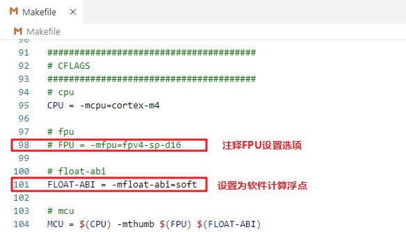

4. arm-none-eabi-gcc测试结果使用STM32CubeMX生成makeifle工程,修改makeifle中的等级为-O0,设置为软件浮点计算:
另外还需要注意,默认gcc编译时不支持printf打印浮点数,需要在 makefile 中手动加入以下链接选项:+=

同样,在反汇编文件中即可找到浮点计算代码:

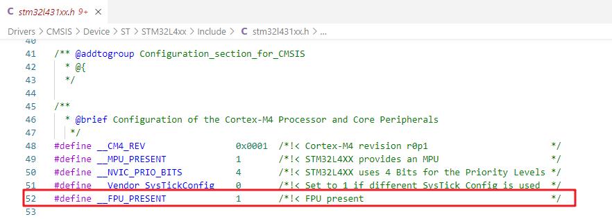

并且,在头文件 stm32l431xx.h 中已经使能__FPU_PRESENT宏定义:
__FPU_PRESENT宏定义是一直使能的,那么如何来控制FPU的使能呢?
别忘了还有一个宏定义__FPU_USED,这是留给编译器来控制的!

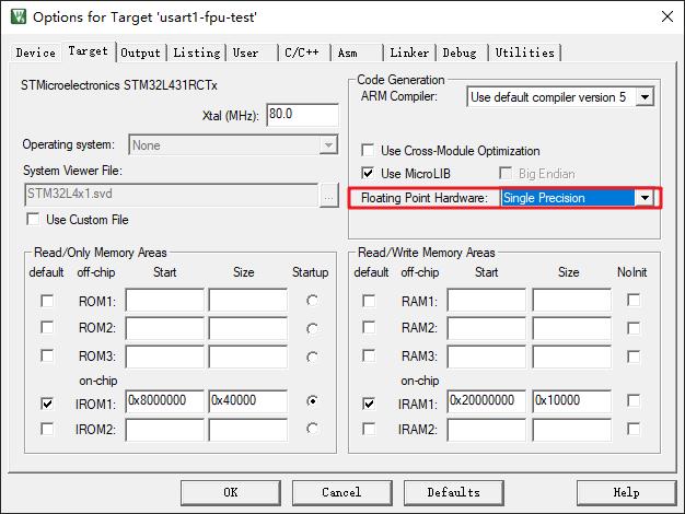

3. ARMCC编译器如何开启FPUMDK编译器开启FPU的方法非常简单,如图:
在MDK中使能FPU,一方面编译器会设置宏定义__FPU_USED == 1,不放心的话可以在任意位置添加下面的预处理代码,分别在使用/不使用的情况编译一下,查看编译器输出结果:

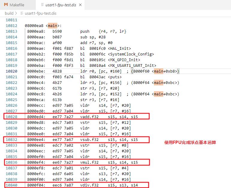

同样,对之前的测试代码编译,查看反汇编结果,可以看到使用了浮点操作全部使用了FPU相关指令。

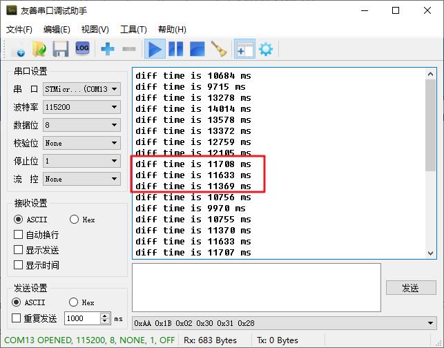

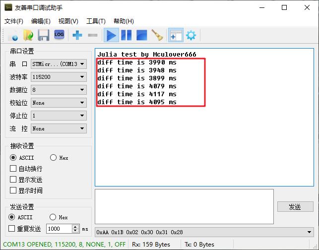

3. 测试结果使用-O2优化等级,在不开 FPU 的情况下,「显示一帧平均需要11s左右」:
程序大小情况:
使用-O2优化等级,在开启 FPU 的情况下,「显示一帧平均需要4s左右」:
程序大小情况:
