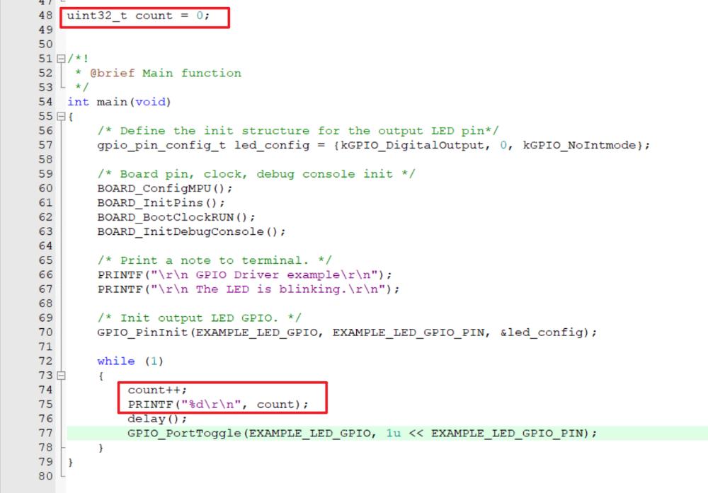

一、设置验证变量
使用 SDK 例程 igpio_led_output,为了便于验证,定义全局变量 count,在 while(1) 中累加。
图 1

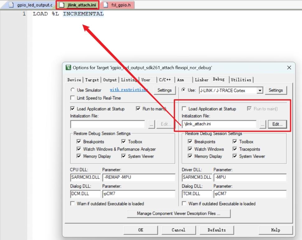

二、设置 Keil 选项
① 取消勾选 Load Application at Startup,新建一个 .ini 文件,文件内容如下
LOAD %L INCREMENTAL
图 2

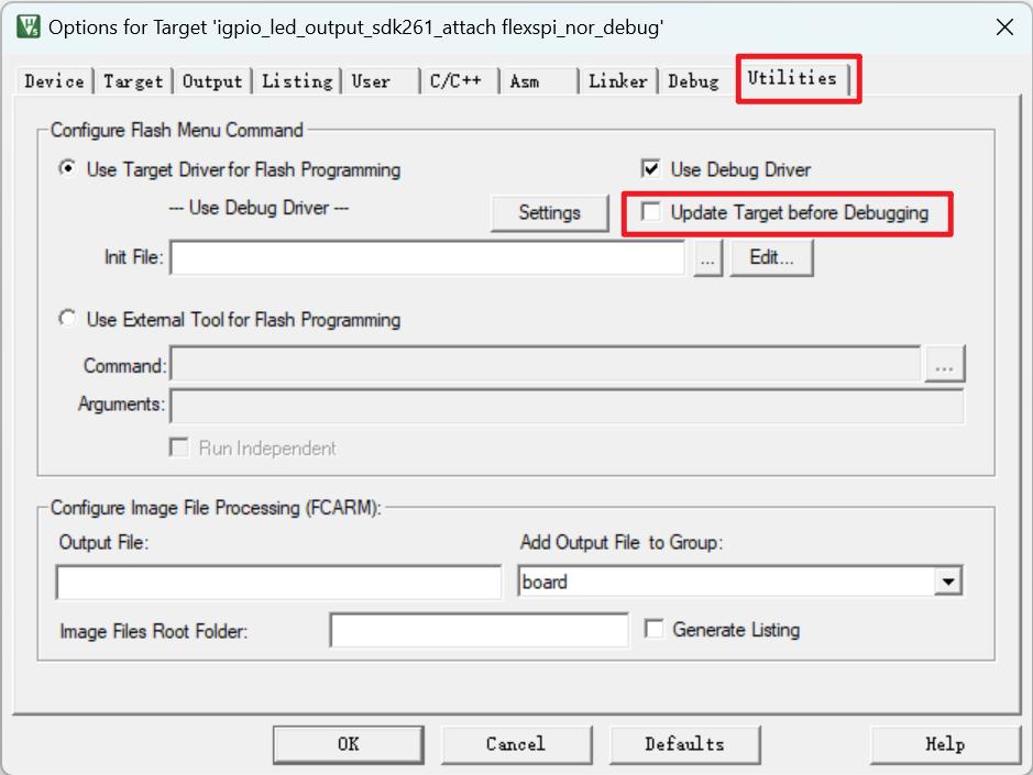

② 不勾选 Updata Target before Debugging
图 3

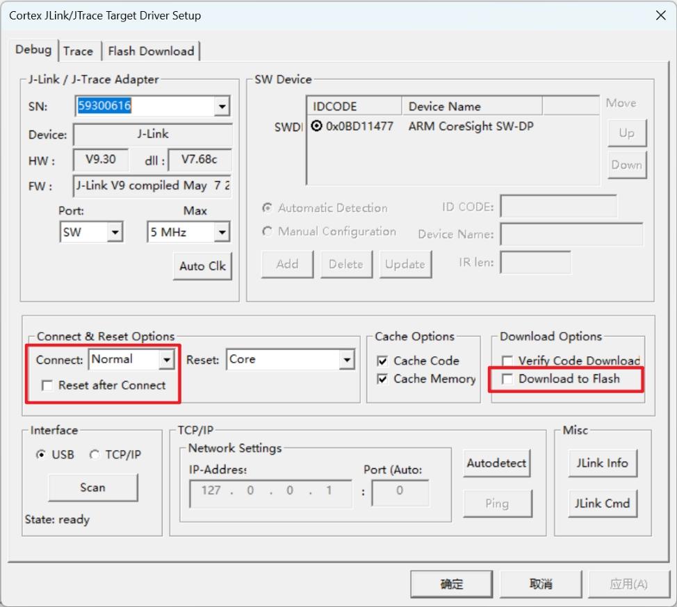

③ 不勾选 Reset after Connect 和 Download to Flash
图 4

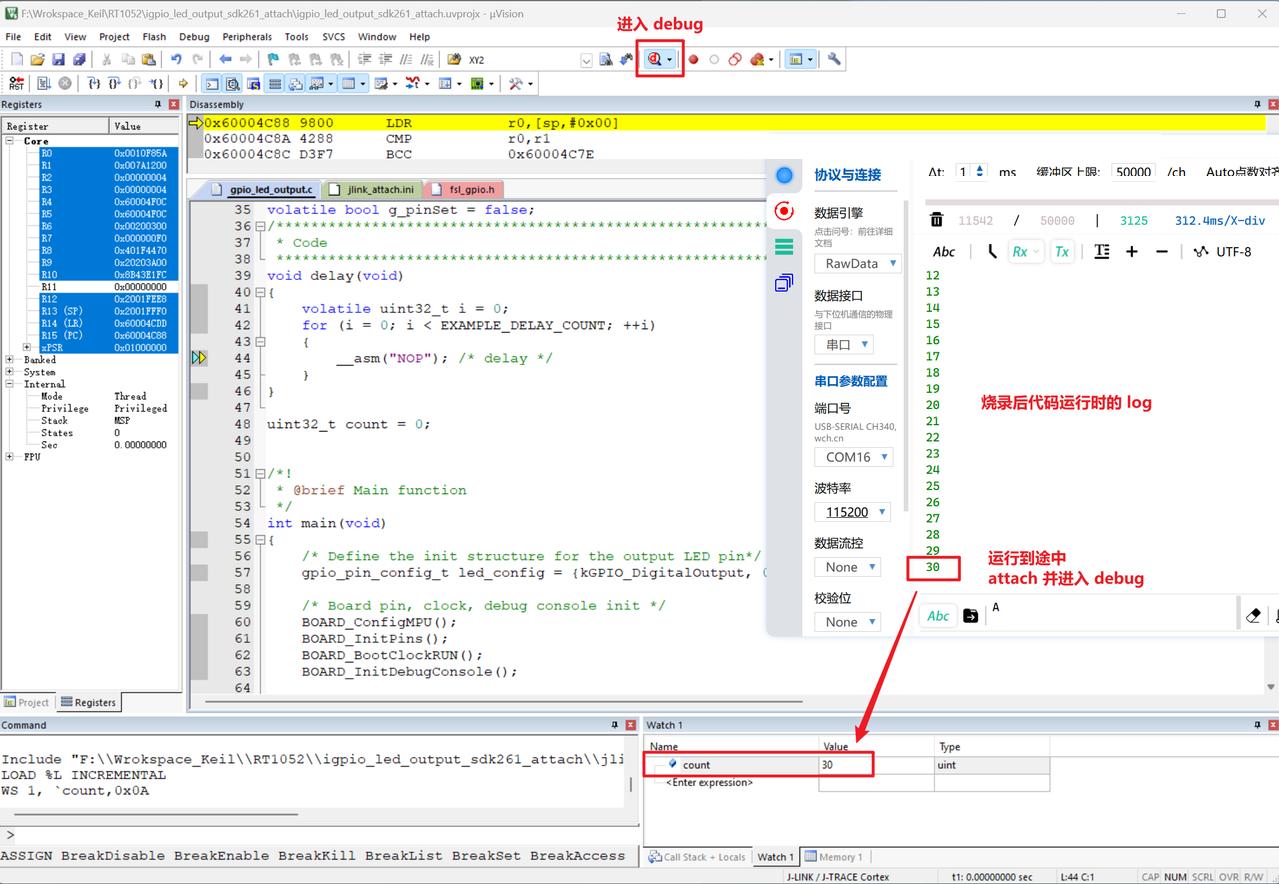

下载代码,使其开始运行,可以看到 PRINTF 输出的 count 变量在累加。
三、进入 debug
设置好 Keil 上述选项后,点击进入 debug。
图 5
