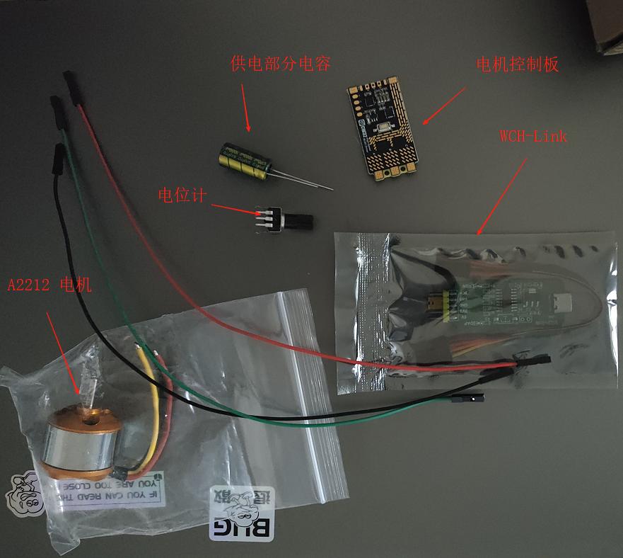

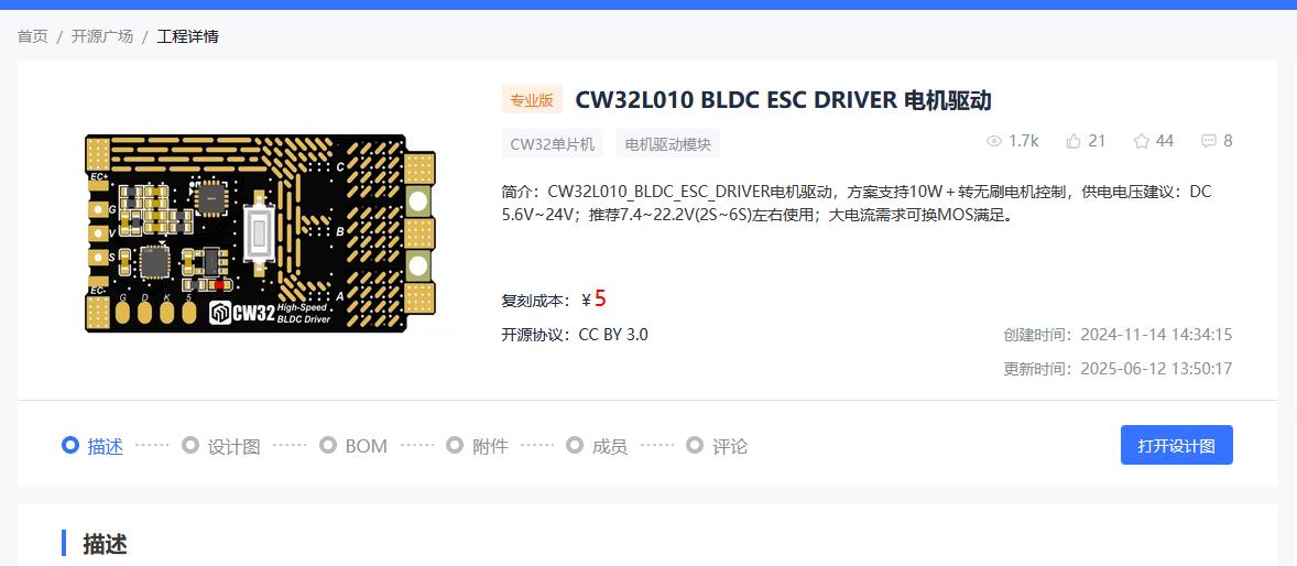

[tr][td]CW32L010ESC_Driver电机驱动板是武汉芯源科技推出的一款低成本BLDC无刷直流电机开发板。在立创开源硬件平台可以查看该项目的详情。
https://oshwhub.com/beauty_light/cw32l010-bldc-esc-driver
官方提供的电机开发套件包含以下内容
1、硬件构成和组成

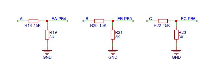

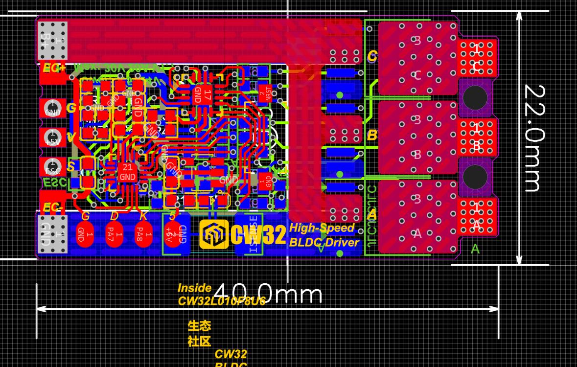

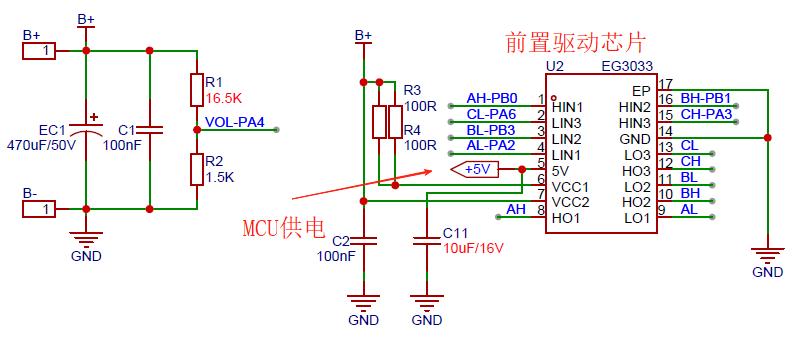

开发板在硬件设计上可以实现无感BLDC电机控制。硬件电源部分由外部7.4~22.2V直流电源供电,前置驱动芯片EG3033用于驱动电机的三相栅极电路。同时其5V输出用于MCU供电,在供电电路上使用分压电路采样对供电进行监视。

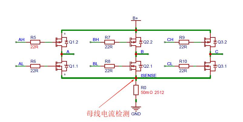

在驱动侧使用MOSFET构成换向电路,使用50mΩ的分流电阻构成母线电流检测电路。
采用反电动势法,对各相来对电机的位置进行检测,通过过零检测确定转子的位置,实现电机的无感闭环控制。

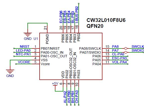

MCU使用的是CW32L010F8U6,片上有4KBSRAM和64KFlash,主频48MHz,运算能力足够实现电机控制。

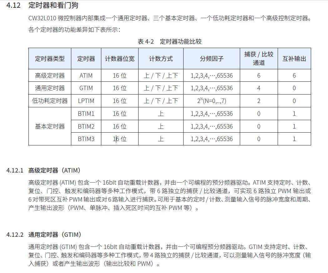

片上集成1高级控制定时器、1个通用定时器、3个基本定时器和一个低功耗定时器,可以满足电机控制时的PWM信号输出以及为系统运行提供时基。

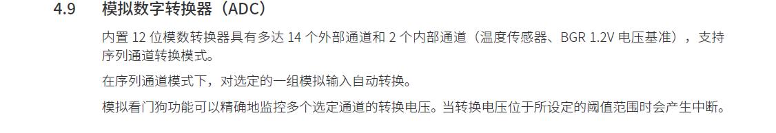

板上ADC的实现无感BLDC电机反电动势、母线电流转换的电压值、供电电压以及电位器电压等模拟量的检测,采集到的模拟信号用于实现电机控制、过流检测、供电检测和转速控制。

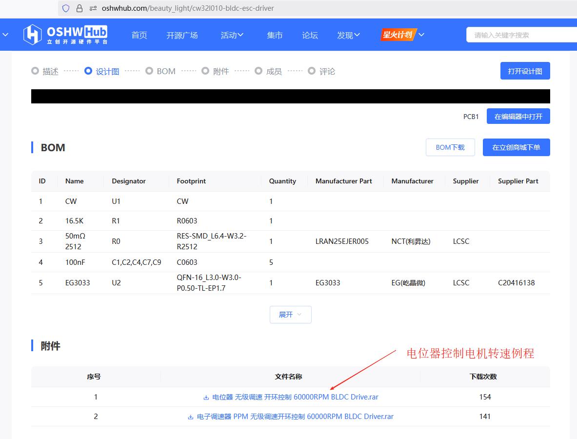

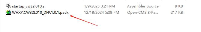

官方提供无感无刷直流电机的控制例程,例程可以在项目的开源主页进行下载。

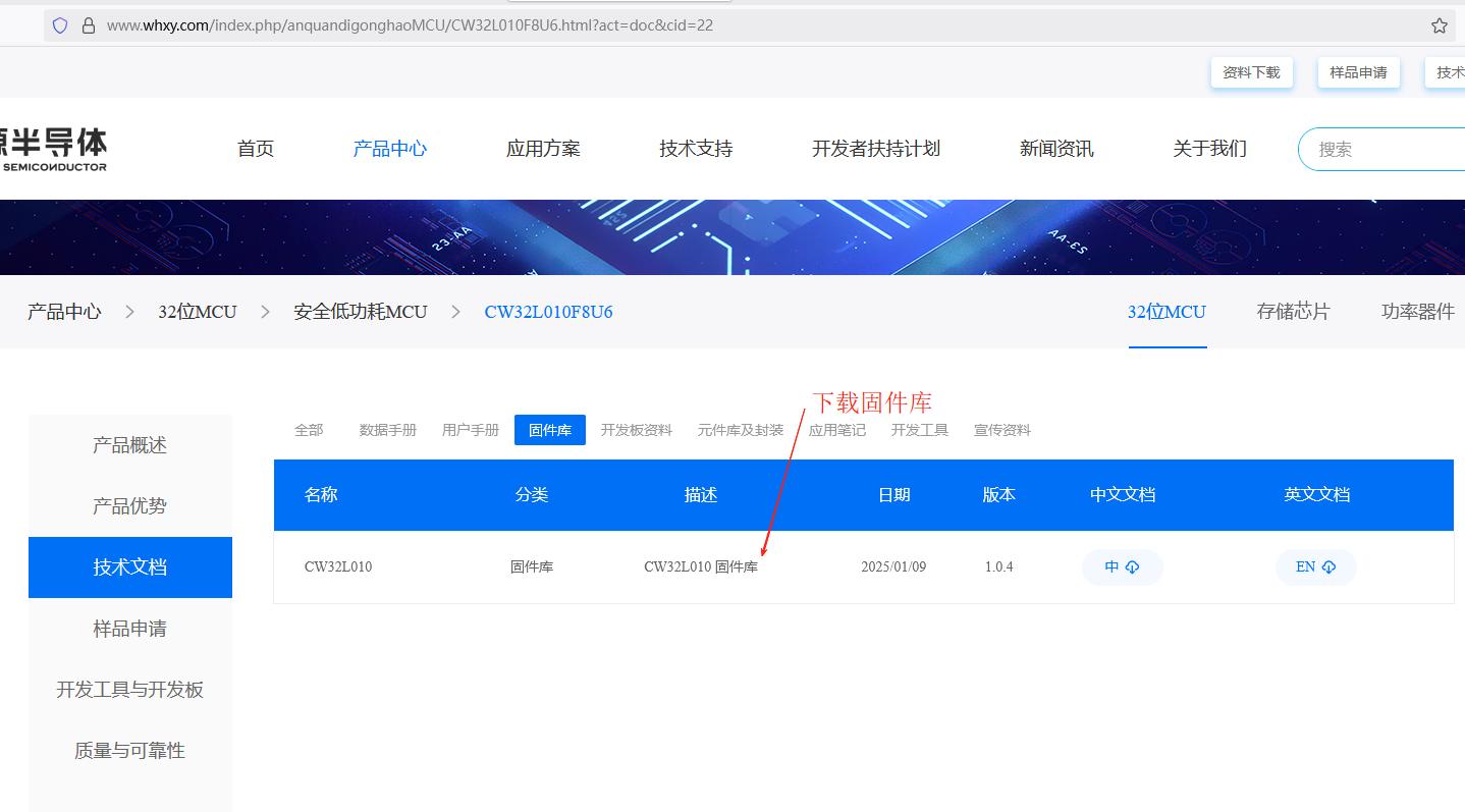

工程是Keil工程,编译器为ARM Compiler5。编译程序前,需要下载固件库,安装其中的芯片支持。
工程使用的ADC检测反电动势过零点的方式检测电机的位置。ADC采用多通道序列采样的方式采集需要的反电动势、电源电压、电位器数据等外部模拟信号。

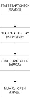

电机的正常启动流程如下:
查看开发板的PCB图和原理图上的烧录引脚,连接DAP-Link,即可将程序烧录到开发板上。

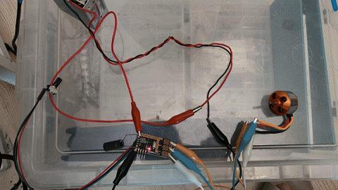

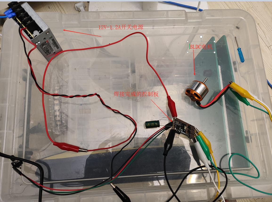

3、使用效果
电机的运行效果如下。
4、总结
CW32L010 电机驱动开发板组装简单,价格低,适合作为入门BLDC控制的选择。
