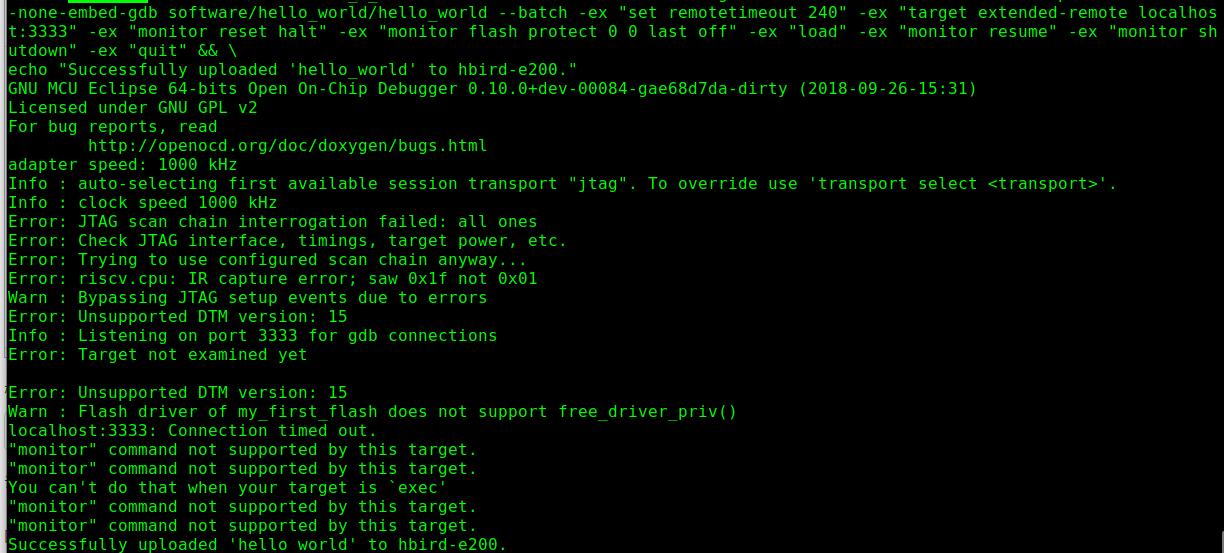

e203 make upload上传失败怎么解决?
回帖(1)
李梅
2025-11-14 17:34:57
当使用 make upload 命令上传 e203 项目失败时,通常与硬件连接、驱动、权限或配置问题相关。以下是系统化的解决方案:

4. 检查 OpenOCD 配置
  • 确认配置文件匹配
    • Makefile 或命令中检查 OpenOCD 调用的配置文件(如 interface/jlink.cfgtarget/hbird.cfg)。
    • 确保配置文件与你的调试器型号(如 J-Link、FTDI)和开发板(如 HiFive1、Nuclei 开发板)匹配。
  • 手动测试 OpenOCD
    openocd -f interface/jlink.cfg -f target/hbird.cfg
    若提示 Error: unable to open ftdi deviceNo target connected,说明配置或连接有误。

7. 查看详细错误日志
  • make upload 命令前添加 VERBOSE=1 显示完整输出:
    make upload VERBOSE=1
  • 根据错误关键词排查:
    • Can't find interface/jlink.cfg → 路径错误,检查文件是否存在。
    • No target connected → 检查 JTAG 连线或供电。
    • Permission denied → 修复设备权限(步骤 3)。

通过逐步检查以上环节,90% 的上传失败问题可被解决。如问题仍存在,请提供 make upload VERBOSE=1 的输出日志以进一步分析。
