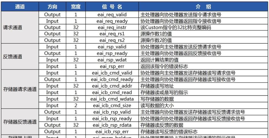

eai_req_instr 在哪里? 很可能不存在,或者不是标准 EAI 的一部分。 标准的 E203 EAI 文档和实现通常不包含一个名为 eai_req_instr 的信号。指令获取是 CPU 核心流水线(IFU - Instruction Fetch Unit)的核心职责,通常不会直接暴露一个通用的“取指”接口给外部协处理器。协处理器自身的指令(如果它需要执行复杂操作序列)通常:
- 要么由 CPU 通过常规指令流触发协处理器指令,协处理器内部可能有自己的微码或状态机。
- 要么协处理器本身不执行“指令流”,它只是执行 CPU 发来的单条自定义指令定义的操作。

eai_req_instr 不存在/不需要: E203 的标准 EAI 接口不包含用于协处理器主动发起指令获取的信号。指令获取由 CPU 核心的 IFU 统一管理。协处理器通过响应 CPU 发出的自定义指令来工作。
