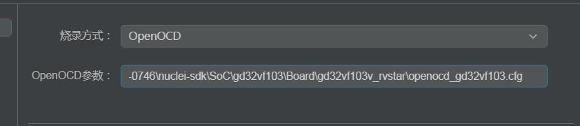

1.针对上期问题已解决,写在这里大家遇到同类问题,在IoT-Studio下面如何配置openocd,添加芯来科技提供的sdk里面的配置文件即可,如图:
这样配置之后,调试参数也和这个一样,即可完成RV-Star开发板在IoT-Studio下下载,调试。

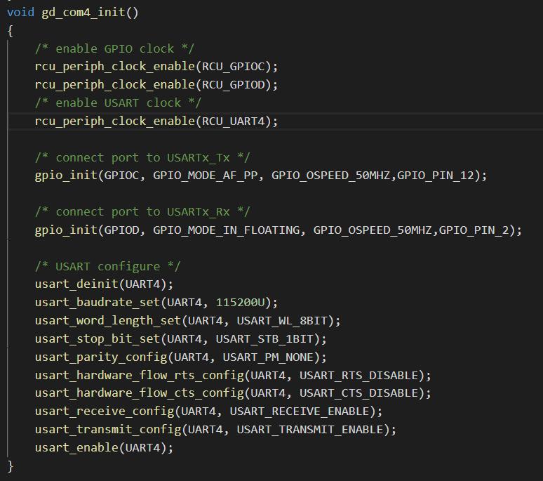

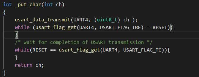

2.最近在研究这个串口打印,发现USB这个UART4无法打印,另外测试串口1,也就是USBS这个引脚,这个是USART0的RX,也无法打印,电脑可识别串口,程序如下:
USB这个串口是不需要安装驱动吧?我用USB-TTL模块,测试PC12,也就是UART4的TX,接模块的RX,也无法收到数据,我就纳闷了,另外单独测试串口0也无数据?

针对RV-STAR开发板串口无法显示的问题,以下分步骤解决:
1. 确认硬件连接和跳线设置
  • 板载USB串口(UART4)
    • 使用Type-C线直接连接开发板的Type-C接口和电脑(无需USB-TTL模块)。
    • 检查跳线帽 J9J10(位于Type-C接口附近):
      • 默认位置:短接左侧两针(标记为 USB),即连接CH552G USB转串口芯片。
      • 若跳线在 PIN 位置(右侧两针),会导致串口信号连接到排针而非USB。
    • 电脑端检查设备管理器(Windows)或 ls /dev/tty*(Linux/Mac)是否识别到新串口设备(如 COMxttyACMx)。
  • 外接串口模块(如USART0)
    • 若使用USB-TTL模块连接 PC11(TX)和PC12(RX)
      • 确保开发板 GND 与USB-TTL模块 GND 相连。
      • 开发板 PC11(TX) → USB-TTL模块 RX
      • 开发板 PC12(RX) → USB-TTL模块 TX
    • 跳线帽 J9/J10 需切换到 PIN 位置(右侧两针),断开与CH552G的连接。
2. 串口程序配置关键点
  • 引脚复用配置
    • UART4(板载USB串口):使用 PC12(TX)和PC13(RX)
    • USART0(外接串口):使用 PC11(TX)和PC12(RX)
    • 确保代码中配置了正确的引脚复用功能
      // UART4示例(板载USB串口)
      gpio_pin_remap_config(GPIO_UART4_REMAP, ENABLE);  // 启用PC12/PC13复用
      // USART0示例(外接串口)
      gpio_init(GPIOC, GPIO_MODE_AF_PP, GPIO_OSPEED_50MHZ, GPIO_PIN_11); // TX
      gpio_init(GPIOC, GPIO_MODE_IN_FLOATING, GPIO_OSPEED_50MHZ, GPIO_PIN_12); // RX
  • 时钟和串口初始化
     // UART4初始化
    rcu_periph_clock_enable(RCU_GPIOC);
    rcu_periph_clock_enable(RCU_UART4);
    uart_deinit(UART4);
    uart_baudrate_set(UART4, 115200);
    uart_word_length_set(UART4, UART_WL_8BIT);
    uart_parity_config(UART4, UART_PM_NONE);
    uart_enable(UART4);
3. 排查软件问题
  • 确保代码正确发送数据
     // 发送字符函数
    void uart_putchar(uint32_t uart_periph, char c) {
         uart_data_transmit(uart_periph, (uint8_t)c);
         while (uart_flag_get(uart_periph, UART_FLAG_TBE) == RESET);
    // 测试代码:发送字符串
    uart_putchar(UART4, 'H');
    uart_putchar(UART4, 'i');
    uart_putchar(UART4, 'r');
    uart_putchar(UART4, 'n');
