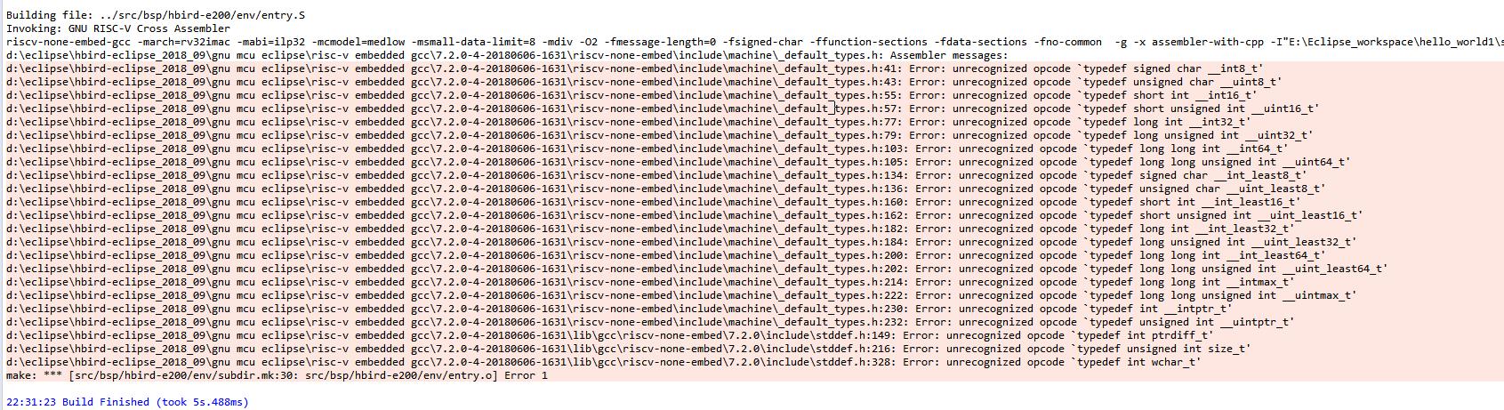

遇到 typedefine 不被识别的问题,通常是因为 关键字拼写错误。C/C++ 中的正确关键字是 typedef(不是 typedefine)。以下是详细解决方案和常见错误排查:
1. 核心错误:拼写问题
- 错误写法:
typedefine int MyInt; ❌
- 正确写法:
typedef int MyInt; ✅
typedef 是固定关键字,少一个字母或多一个字母都会导致编译失败。
2. 常见遗漏步骤排查
步骤 |
常见错误 |
解决方案 |
1. 头文件包含 |
漏写 #include 或路径错误 |
确保包含相关头文件(如 #include ) |
2. 作用域问题 |
typedef 定义在局部作用域外使用 |
将定义放在全局/头文件中,或在使用前声明 |
3. 分号遗漏 |
忘记结尾分号 |
确保每句结尾有 ;:typedef ...; |
4. 语法错误 |
类型名或别名拼写错误 |
检查 existing_type 和 new_type 的拼写 |
5. 编译器缓存 |
旧编译缓存导致错误 |
清理项目并重新编译(IDE 中执行 Clean/Rebuild) |
3. 正确使用 typedef 的示例
// 为无符号整数定义别名
typedef unsigned int U32;
// 为结构体定义别名(避免反复写 struct)
typedef struct {
int x;
int y;
} Point;
// 在代码中使用
int main() {
U32 num = 10; // 等同于 unsigned int
Point p = {1, 2}; // 直接使用别名
return 0;
4. 其他可能原因
- IDE/编辑器问题:重启IDE或检查语法高亮是否异常。
- 编译器兼容性:确保编译器支持标准C(如
gcc -std=c11)。
- 宏定义冲突:检查是否有
#define typedef ... 这样的错误宏。
解决流程总结:
- 检查拼写 → 确认是
typedef 而非 typedefine。
- 检查语法 → 确保格式为
typedef <原类型> <别名>;。
- 清理项目 → 执行 Clean/Rebuild。
- 简化测试 → 写一个最小代码片段验证:
#include
typedef int MyInt; // 基础测试
int main() {
MyInt x = 42;
printf("%d", x);
return 0;
如果这段代码通过,说明原项目存在其他错误。
关键提醒:typedefine 是无效关键字,C/C++ 中只有 typedef。仔细检查拼写后,99% 的问题可解决。如果仍有问题,请提供具体代码片段和错误信息进一步分析!
