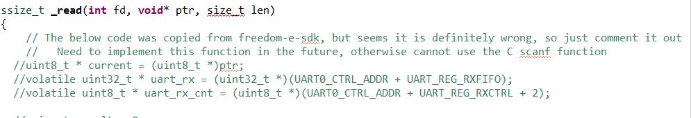

在移植蜂鸟E203到Arty A7 35T后,scanf函数无法使用的问题是由于标准库输入函数未实现或串口接收逻辑缺失导致的。以下是系统化的解决方案:
1. 核心问题分析
scanf依赖底层读取函数:scanf需要实现_read系统调用(或getchar),该函数需从串口读取数据。
- 蜂鸟E203默认情况:SDK通常只提供
printf的串口输出支持(通过_write实现),输入功能需自行扩展。
- 源码中的提示表明输入功能未被原生支持,但可通过添加串口接收逻辑解决。
2. 解决方案(分两步实现)
步骤1:实现串口接收函数
在串口驱动中添加数据接收功能(以UART 16550为例):

步骤2:重定向标准输入函数
重写_read系统调用,使其从串口读取数据:
#include
#include // 提供STDIN_FILENO
int _read(int fd, char *buf, int len) {
if (fd != STDIN_FILENO) {
errno = EBADF; // 仅支持标准输入
return -1;
int count = 0;
while (count < len) {
buf[count] = uart_read_char(); // 调用串口读取函数
count++;
if (buf[count-1] == 'n' || buf[count-1] == 'r') break; // 行尾终止
return count; // 返回实际读取长度
