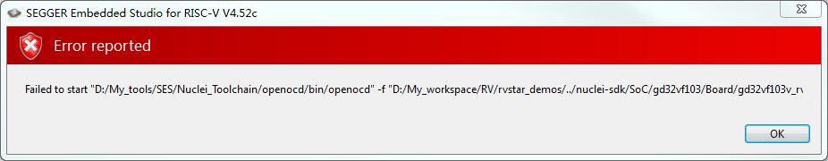

1. 芯来给的 OpenOCD 跑不起来
    IDE(SES)提示如下图。

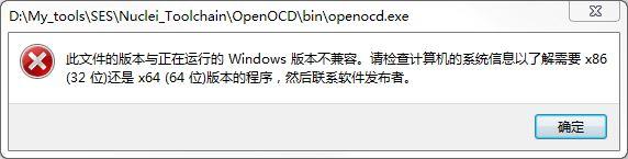

    在 Windows 文件系统里找到OpenOCD.exe,直接运行,提示如下

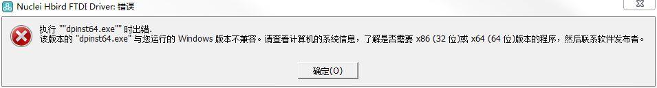

    直接在32位系统下执行 Hbird_Driver.exe,会报错,如图
    用7zip打开这个exe文件,单独执行里面的 dpinst32.exe。之后,RV-STAR在 设备管理器中将只显示一个COM口,另一个是 Hbird FTDI Driver 设备。
