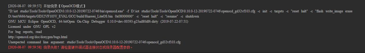

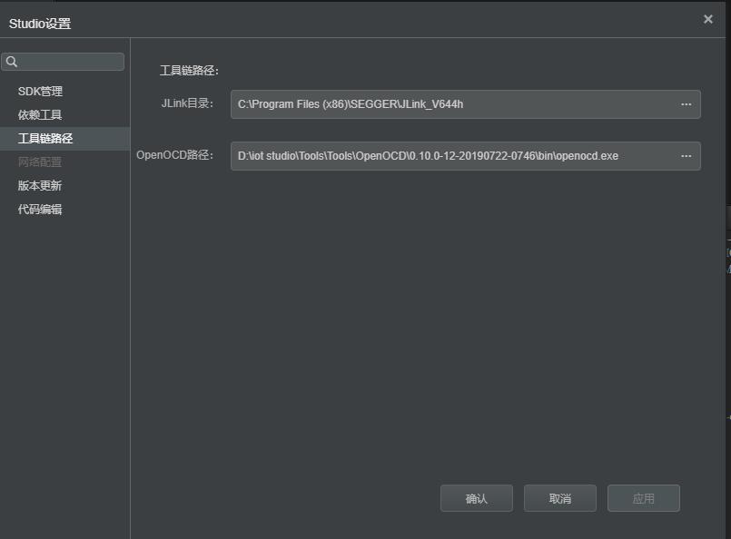

华为IoT-Studio下使用RV-STAR开发板下载程序 openocd烧录一直显示错误怎么解决?
编译正确,但烧录一直显示错误
以下是相关配置,麻烦各路大神帮忙看看(openocd配置的就是从芯来科技官网上下载的压缩包)

    • 芯来科技官网的OpenOCD包可能未适配IoT-Studio的路径结构。

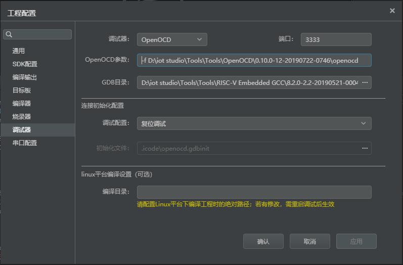

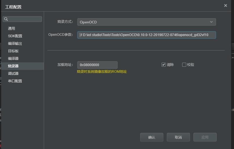

2. 配置IoT-Studio烧录参数
  • 在工程设置中修改烧录命令为:
     openocd -f interface/cmsis-dap.cfg -f target/gd32vf103.cfg -c "program your_firmware.bin exit 0x8000000"
    • 替换 your_firmware.bin 为实际固件名。
    • 确认路径分隔符使用正斜杠 /(Windows/Linux均兼容)。

5. 替换OpenOCD版本
  • 下载预编译的适配版本:
6. 启用详细日志
  • 在烧录命令中添加 -d3 参数输出调试信息:
     openocd -d3 -f ...
  • 根据日志中的错误关键词(如 TimeoutNo device found)进一步排查。
