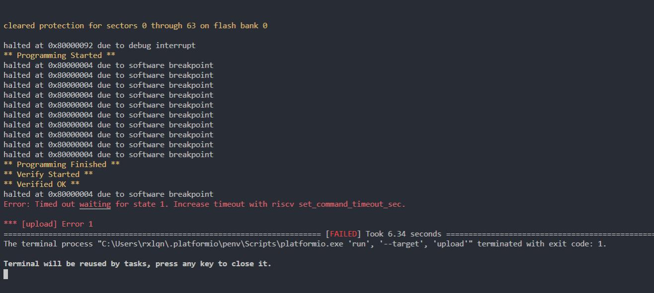

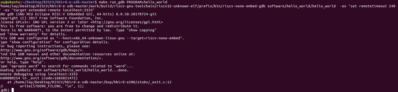

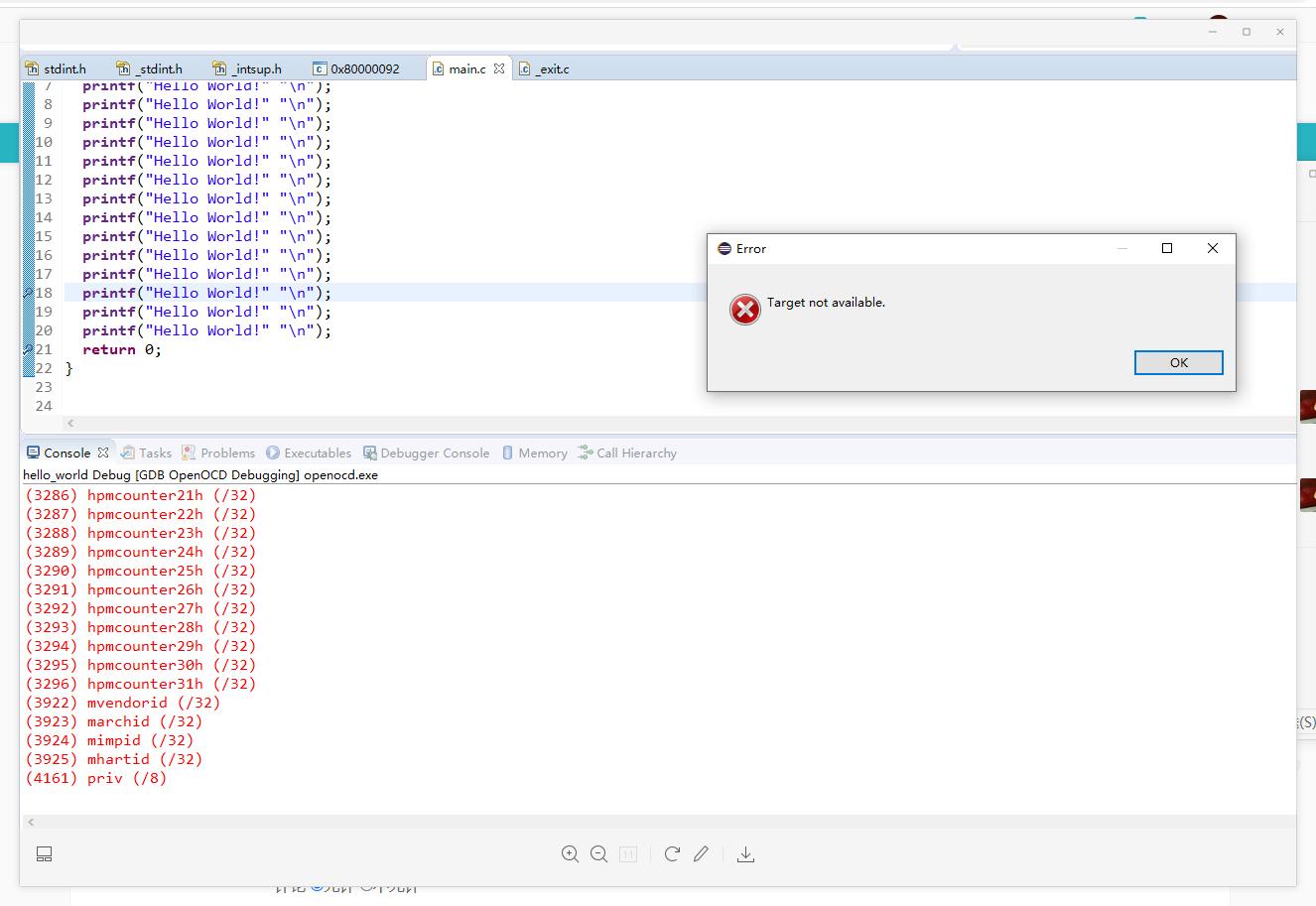

windows下无法调试怎么解决?
求助在eclipse下能够下载,但是无法调试。
在vscode 下platformIO平台下无法下载,显示超时

一、Eclipse无法调试的解决方法
  1. 检查调试配置
    • 打开 调试配置 (Debug Configurations)
    • 确认调试器类型(如ST-Link、J-Link)与硬件匹配
    • 检查接口设置(SWD/JTAG)和时钟速率(建议先降至 100kHz 测试)
    • 验证GDB/OpenOCD路径是否正确(例如:C:Program Files (x86)GNU Arm Embedded Toolchainbinarm-none-eabi-gdb.exe
  2. 更新调试器驱动
  3. 检查OpenOCD配置
    • 确保openocd.cfg配置文件正确指向目标芯片(如stm32f4x.cfg
    • 在Eclipse调试配置中添加参数:
      -f interface/stlink.cfg -f target/stm32f4x.cfg
  4. 端口占用问题
    • 关闭其他调试软件(如Keil、STM32CubeIDE)
    • 用命令释放端口:
      net stop winusb
      taskkill /F /IM openocd.exe
  5. 调试器固件更新
    • 使用官方工具更新调试器固件(如ST-Link Upgrade)
二、PlatformIO下载超时的解决方法
  1. 检查硬件连接
    • 更换USB线(确保支持数据传输)
    • 尝试不同USB口(避开USB 3.0蓝色接口)
    • 按住开发板复位键再点击上传
  2. 配置PlatformIO.ini
    • 添加串口/调试器强制参数:
      [env:your_board]
      upload_port = COM3        ; 替换为实际端口
      upload_speed = 115200     ; 降低波特率
      upload_protocol = stlink  ; 手动指定协议
  3. 安装依赖工具
    • 在PlatformIO终端执行:
      pio platform update
      pio lib update
      pio pkg install -g tool-stlink
  4. 关闭防病毒软件
    • 临时禁用Windows Defender或其他安全软件(可能拦截烧录进程)
  5. 手动测试烧录
    • 使用独立工具验证(替换COM3firmware.bin):
      # 对于ESP32
      esptool.py -p COM3 -b 460800 write_flash 0x0 firmware.bin
      # 对于STM32
      st-flash --reset write firmware.bin 0x8000000
