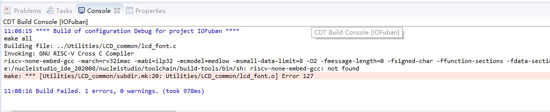

看到你在不同的NucleiStudio IDE版本间遇到编译问题,这确实是开发过程中的常见痛点。不同年份发布的版本(201909 vs 202008)之间存在差异非常正常,我可以帮你梳理可能导致编译失败的关键原因:
核心原因解释(技术层面)
主要是工具链、SDK、插件和工程配置的兼容性问题。芯来科技(Nuclei)在更新IDE时,会同步更新其依赖的工具链、SDK(Software Development Kit)以及IDE插件。老版本(201909)创建的工程文件(.project, .cproject, .settings/下的文件等)可能包含与新版本(202008)环境不完全匹配的配置信息。

检查具体错误信息:
- 这是最关键的一步! 在
202008 IDE 的控制台输出中,仔细阅读编译和链接阶段的具体错误信息(红色错误信息)。
- 错误是发生在编译
.c/.cpp 文件(语法错误、头文件缺失、函数未声明)阶段,还是发生在链接阶段(找不到函数定义、内存区域冲突)?
- 错误信息通常直接指向问题根源(如未知的编译器选项、找不到某个
.h 文件、未定义的符号 undefined reference to、链接脚本语法错误)。
验证并更新工具链路径:
- 在新 IDE (
202008) 中,进入 Project -> Properties -> C/C++ Build -> Settings。
- 检查
Tool Settings 选项卡下各个工具(GNU RISC-V Cross C Compiler, Cross C++ Compiler, Cross C Linker 等)的 Command 路径是否正确指向新 IDE 自带的工具链(通常在类似 NucleiStudio_IDE_202008buildTools 或 NucleiStudio_IDE_202008tools 的子目录下)。
- 确保
Prefix 设置正确(通常是 riscv-nuclei-elf-)。
- 比较关键的编译选项(
Optimization, Preprocessor, Debugging, Warnings, Miscellaneous)和链接选项(General, Libraries, Miscellaneous)是否合理。特别是注意是否有旧版本特有的、可能已被废弃的选项。
