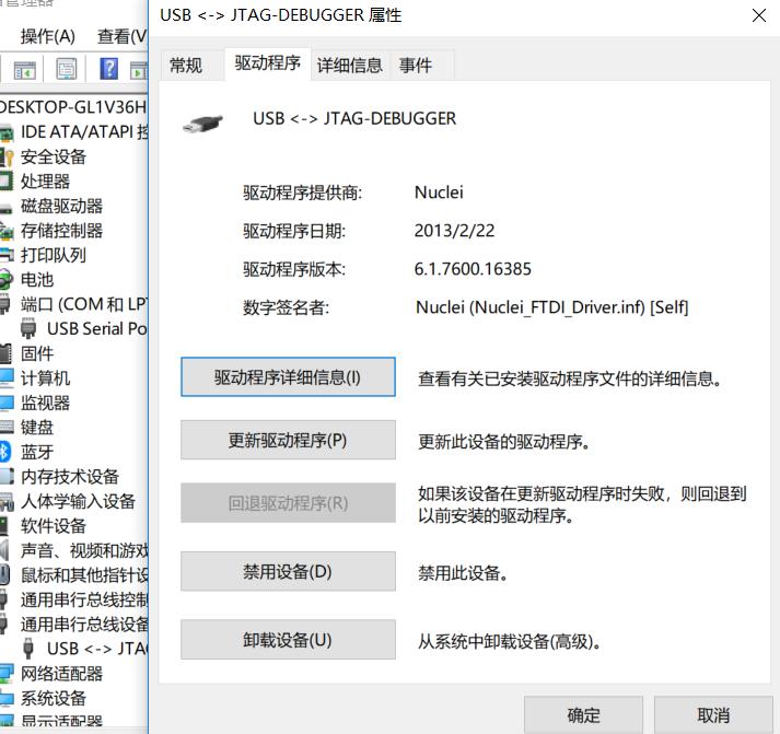

已解决,问题是openocd配置文件设备描述符不匹配
修改openocd_gd32vf103.cfg文件,把ftdi_device_desc后面的内容改为"USB <-> JTAG-DEBUGGER",和设备管理器一致即可

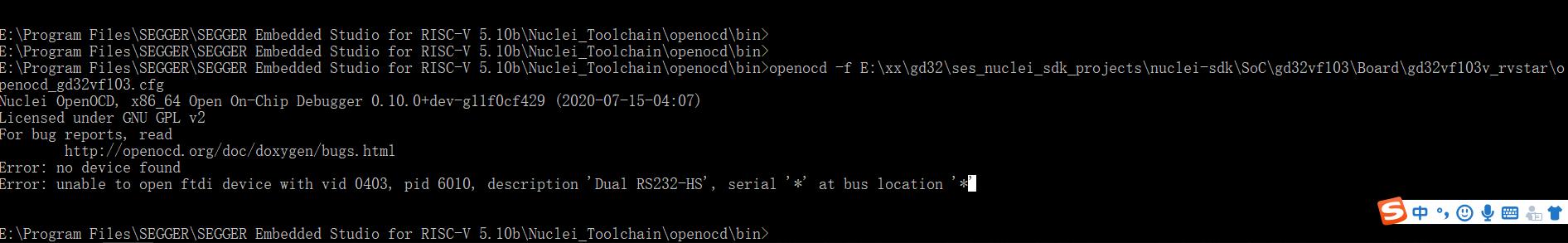

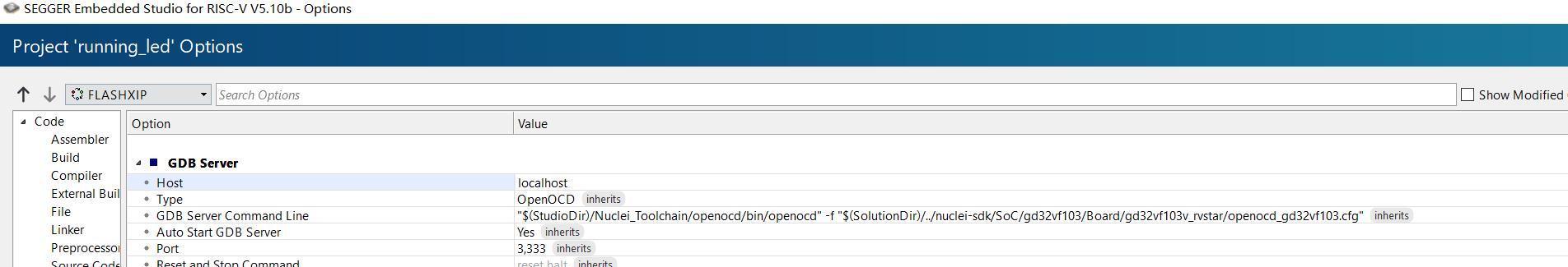

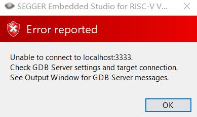

  按照“RISC-V快速入门操作”,想烧个demo跑一跑,现在卡在了“下载程序到开发板”这一步,connect to gdb server失败,使用的是板载调试器。请问这是什么情况?
具体信息如下:

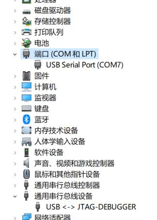

1. 我已经安装了HBird_Driver.exe,设备管理器显示一个com口和一个jtag设备(???),其中jtag设备存在nuclei的数字签名
下面是通用串行总线设备的属性:
2. 与此同时,串口是正常的,按键可以看到板子默认程序的打印
3. 系统是64位WIN10教育版 1803

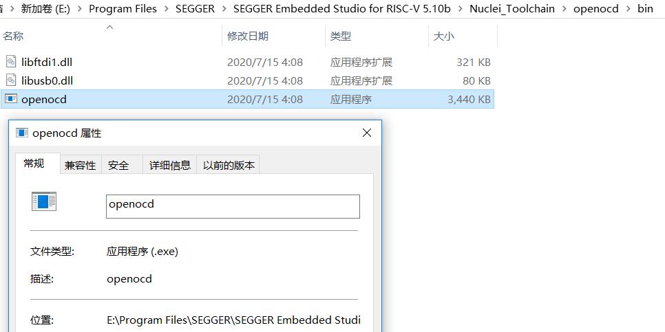

4. openocd位置没问题
5. gdb 设置也做了
6. 自己直接运行openocd,找不到设备,感觉还是驱动没装上?
